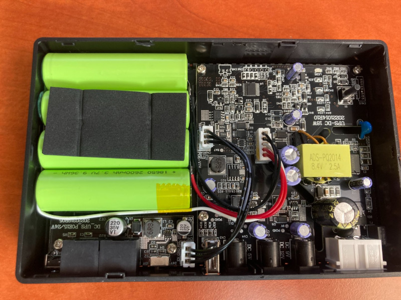

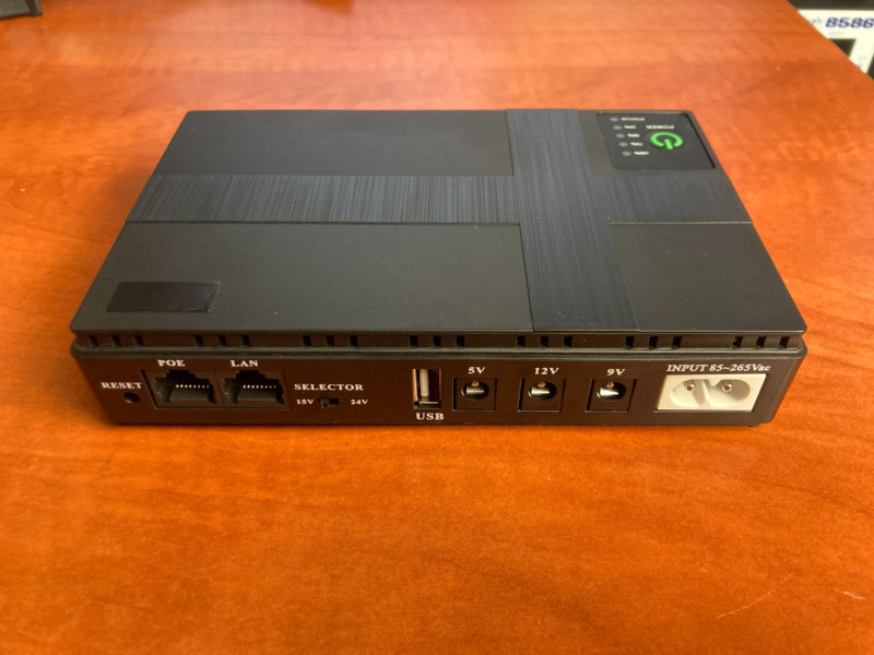

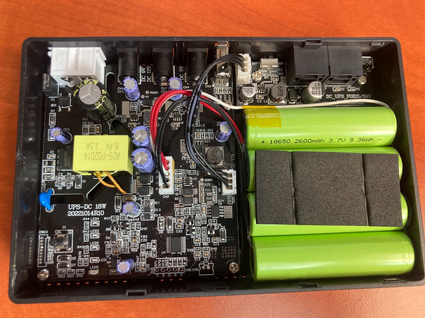

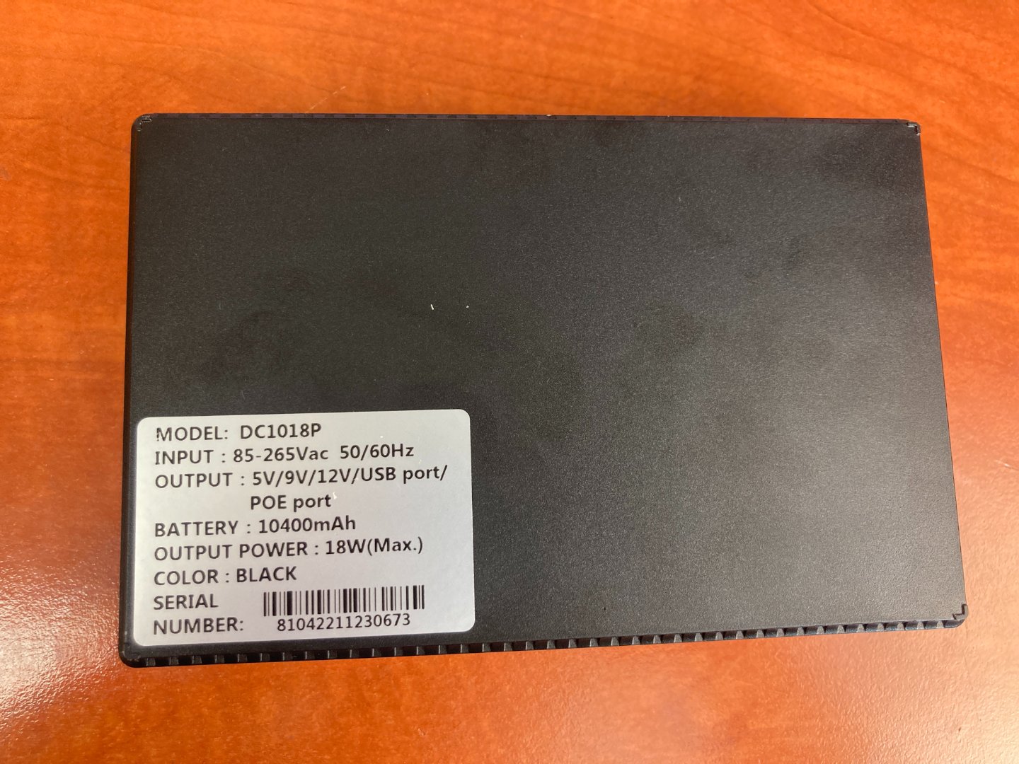

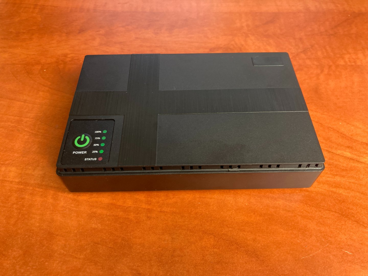

Приехал Mini Portable UPS, для бесперебойного интернета, к нему буду подключать роутер и медиаконвертер.
Покупал за $27 здесь
Характеристики:
Входное напряжение: AC85-265V 50/60 Гц
Выходное напряжение: 5 В, 9 В, 12 В 1 А,
Емкость аккумулятора: 10400 мАч

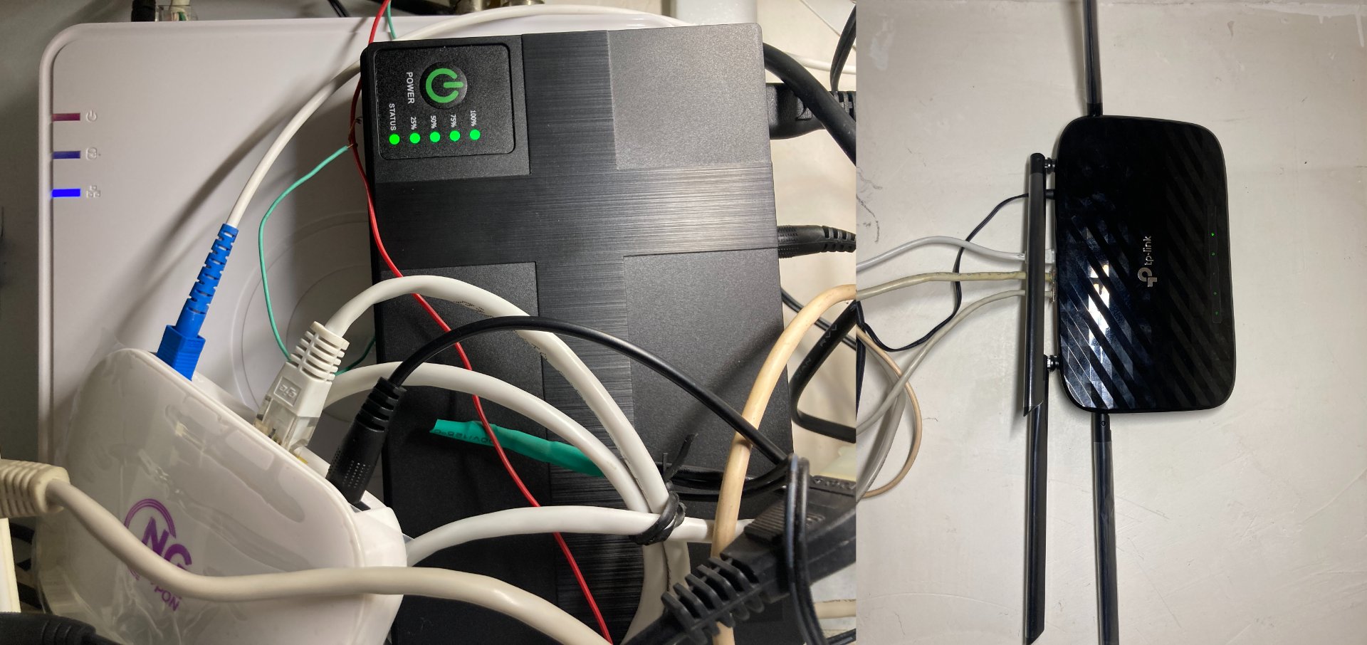

Запитал медиаконвертер и роутер, посмотрю на сколько хватит аккумуляторов, заявленая емкость 10400 мАч.

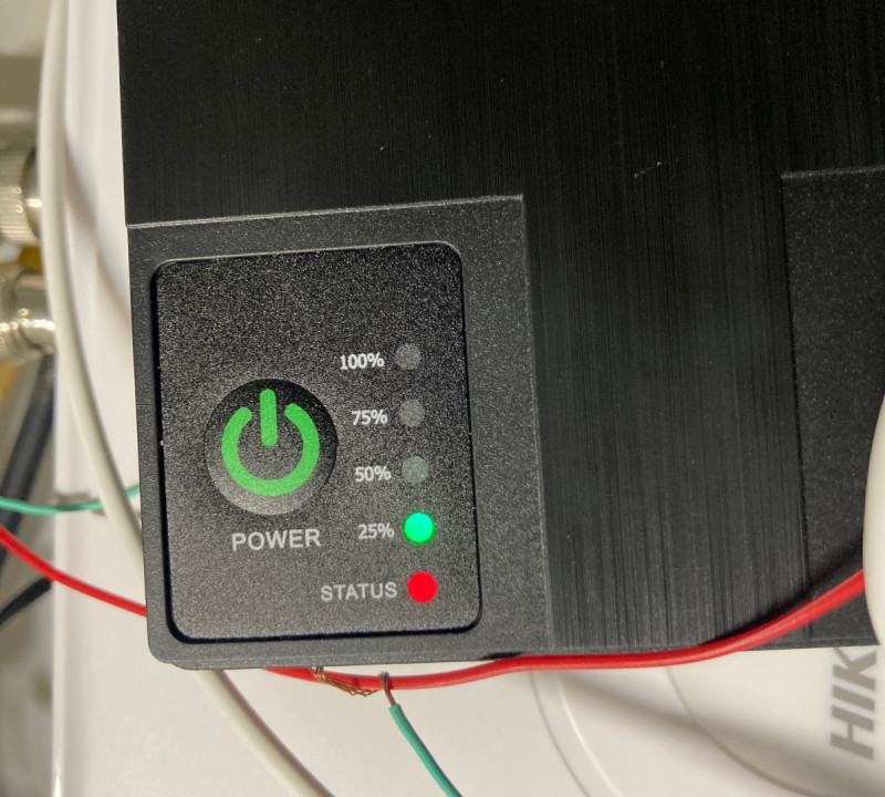

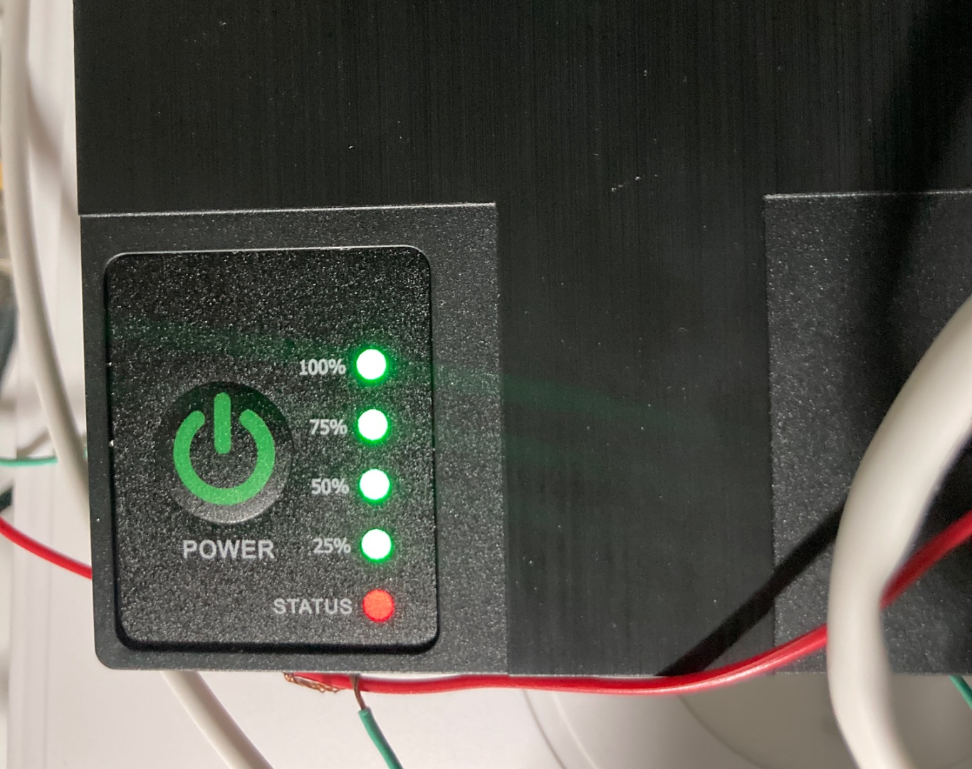

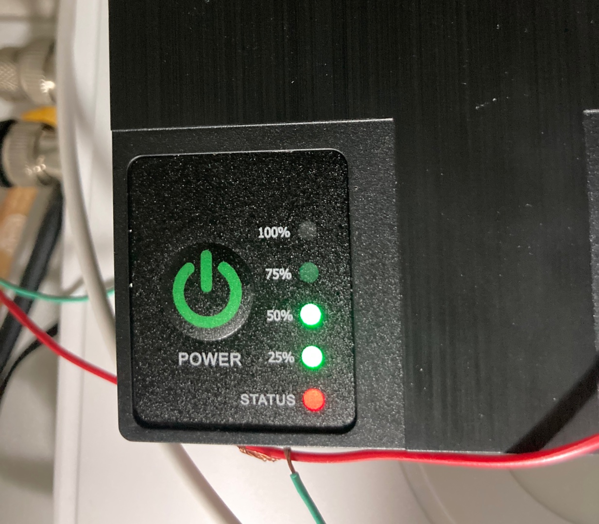

И так, нет света два часа, интернет работает, на бесперебойнике показывает 100 процентов заряда. Наблюдаем дальше.
Прошло четыре часа работы бесперебойника, интернет работает отлично, индикатор заряда показывает что 50 процентов осталось, электричества все еще нет, наблюдаю дальше.
Проработал шесть часов и еще осталось 25 процентов заряда. Как по мне, то отличный результат.
Теперь посмотрю, как он быстро зарядится до 100 процентов.

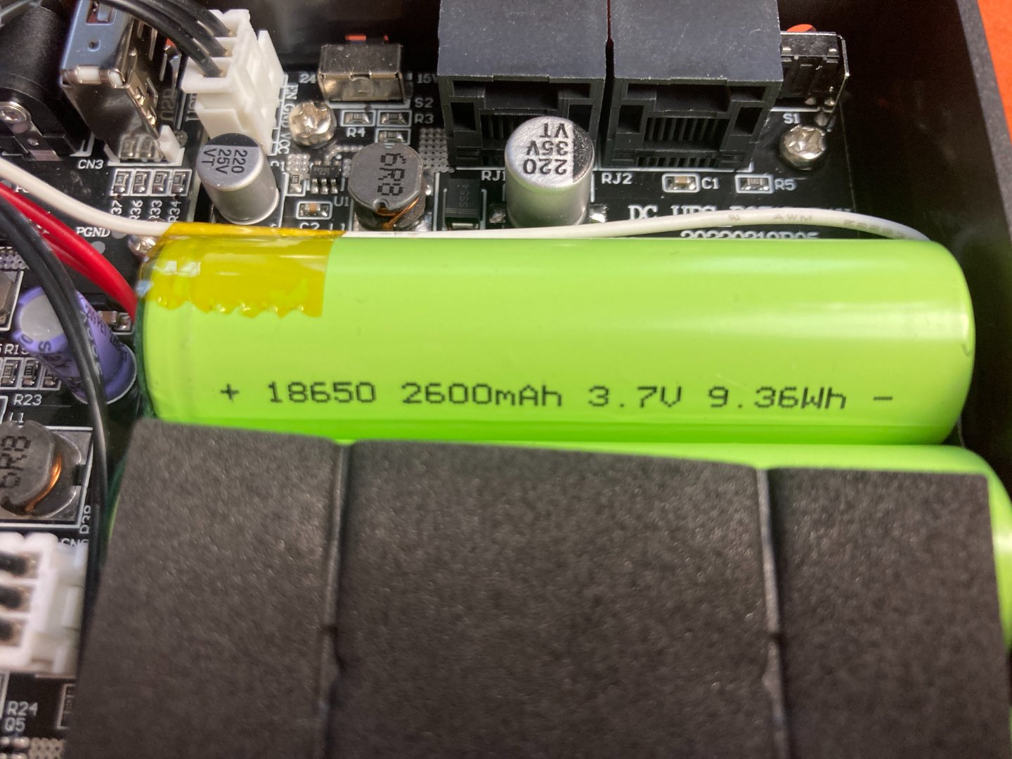

А если эти китайские банки 18650 2600 мА, заменить на брендовые 35E c ёмкостью 3500 мА в том же самом формфакторе 18650 (INR 18650 35E 3500 mAh от Самсунга), то время автономной работы увеличится в 1,5 раза.
Сообщения: 4124
Стаж: 14 лет
Репутация: 2685
Re: Источник бесперебойного питания для роутера
Да, может и в два раза будет дольше работать
