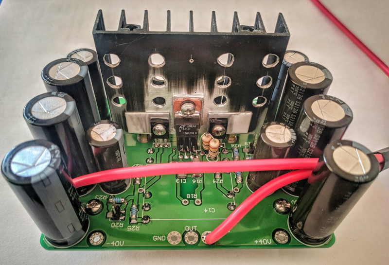

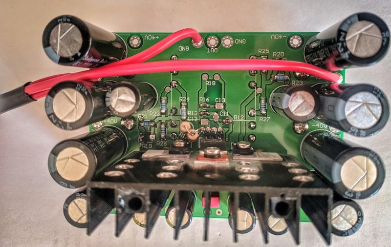

У меня же получился долгострой длиной в 7 лет.... с 2016 года.
Платы были заказаны у уважаемого Mazila (с форума vegalab). И на этом всё закончилось :D, они просто лежали до 2022 года.
Время шло, но мысль не покидала взяться за этот якобы "простой" усилитель.
Детали я успел заказать и купить фирменные, до ужасного 24.02...

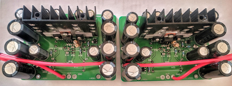

Все основные узлы собрал, осталось довести до уровня презентабельности.

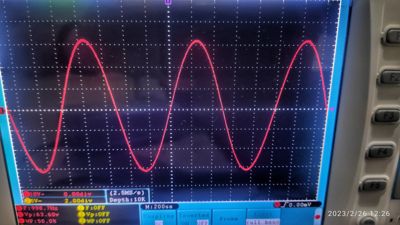

Недавно испытал Yes 3.2 Lat на резисторной нагрузке 6 Ом. Ток покоя ~200mA на каждое плечо.
При входном напряжении 2.45 Vpp на выходе 61.6 Vpp, если увеличить входное до 2.47 Vpp - то наступает симметричный клип. Выход из клипа идеальный.
Напряжение питания усилителя на холостом ходу +-(41.2) Вольта.
Два канала ведут себя абсолютно идентично.

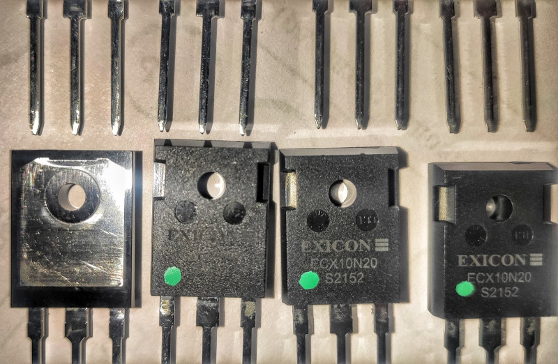

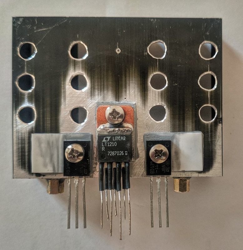

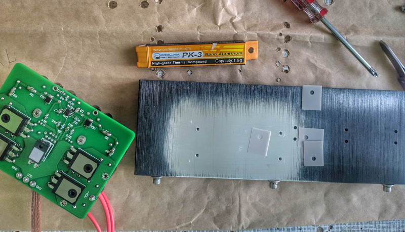

Выходные транзисторы установлены через прокладки из нитрида алюминия, толщиной 0.6мм.
Температура радиаторов на макс. мощности (~2x79 Ватт на 6 Ом нагрузке ) - 62 градуса по Цельсию, в корпусе конечно нагрев будет выше. После такого прогрева, постоянное напряжение на выходе, на обоих каналах установилось 2.3 мВ (до прогрева было 3.3мВ для левого канала и 4.8мВ для правого).
Перед Геннадием Брагиным, автором этого усилителя, снимаю шляпу.

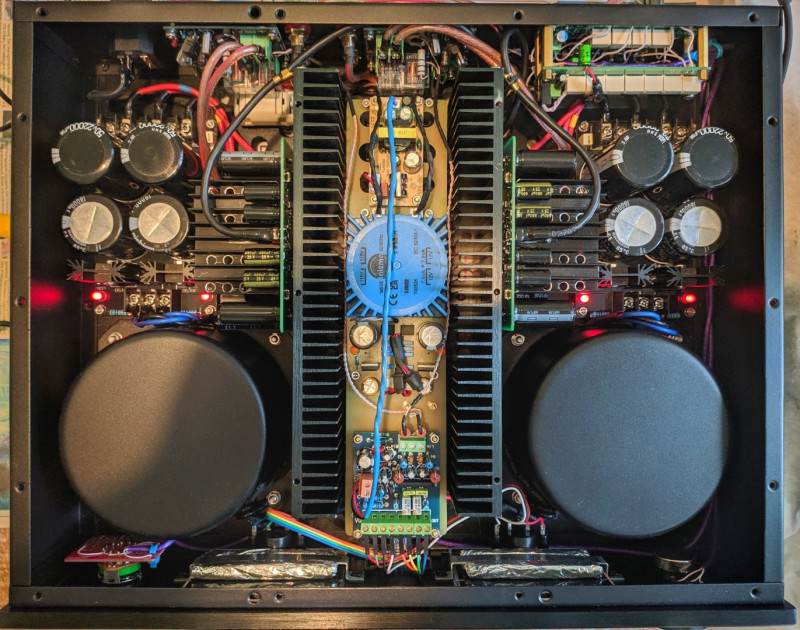

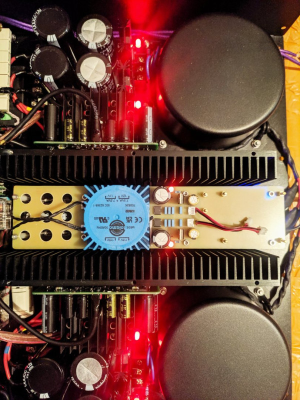

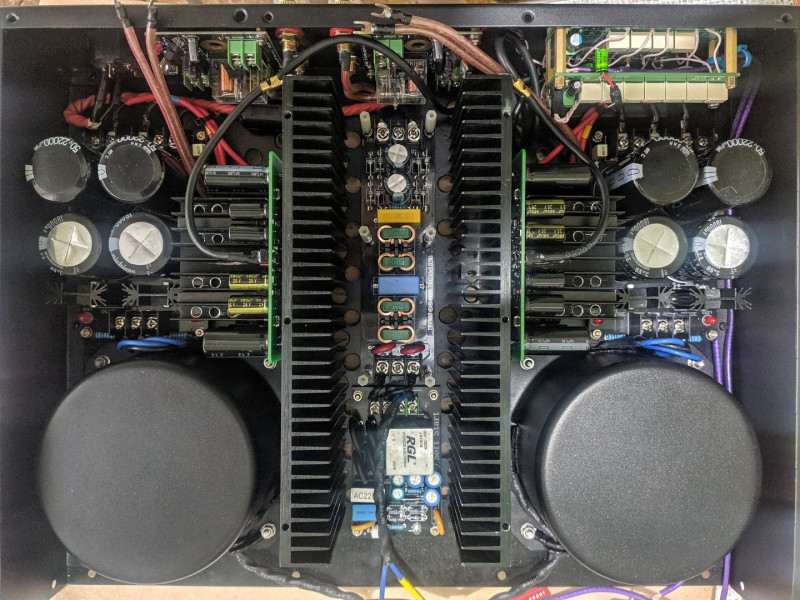

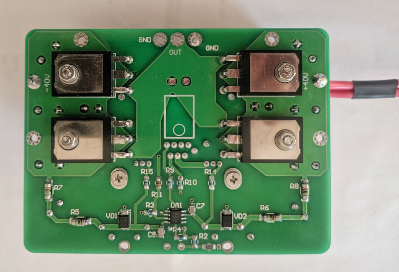

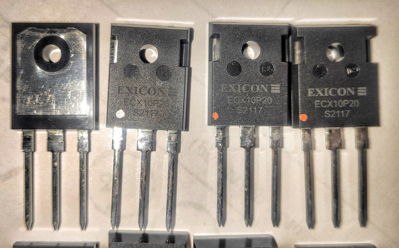

Все измерения и осциллограммы выложу попозже, а сейчас немного фото:

Продолжение фото:

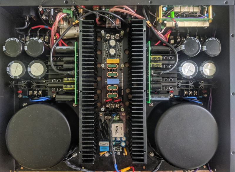

Ещё фото:

Фото:

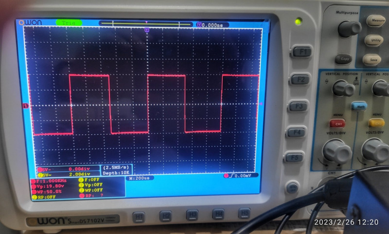

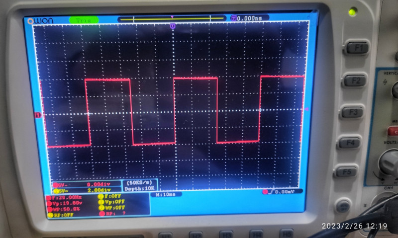

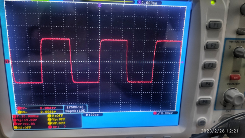

Снял осциллограммы на нагрузке 6Ом
Меандр 20Гц
Меандр 1000Гц
Меандр 10кГц

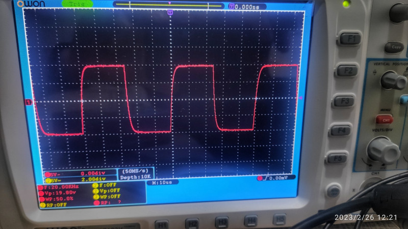

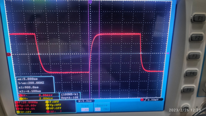

Re: Усилитель YES 3.2 LAT
Идеальный меандр ;) а какой на 20 кГц?
Репутация: 317

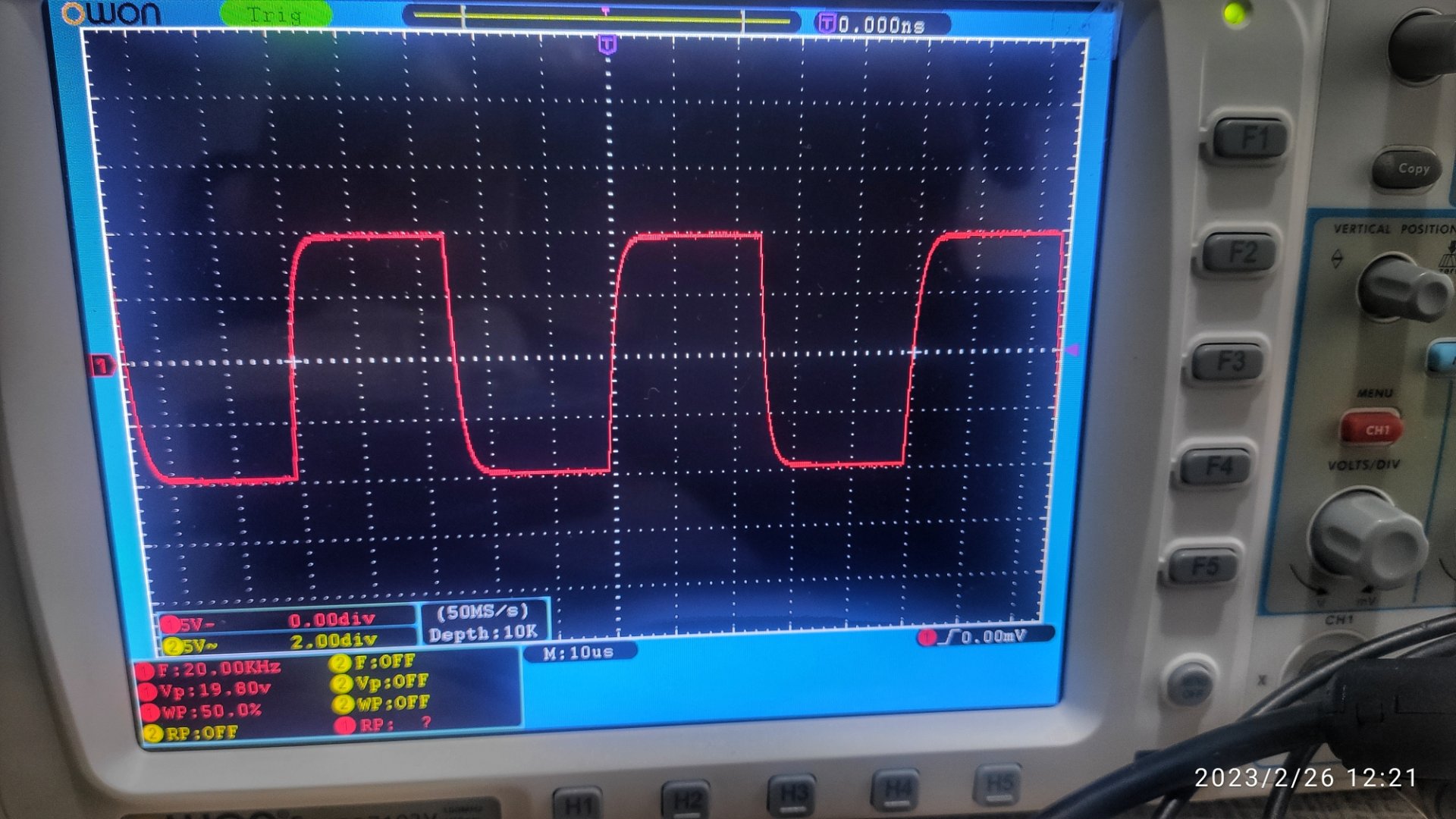

Меандр 20кГц

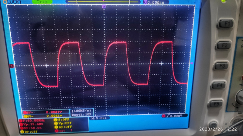

Меандр 50кГц
Скорость нарастания 5мкс
Фронты сглажены не самим усилителем, а входным фильтром )) Без фильтра - фронт 1.3 мкс
Давно я такого не видел, супер!

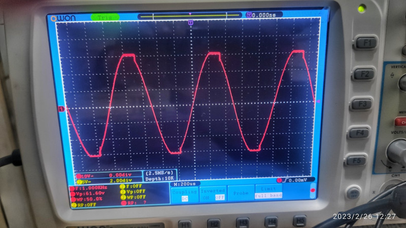

Предклиповое 63.6 Vpp так-же на нагрузке 6Ом
Ну и сам клип (ограничение 61.6 Vpp) при питании +-41 Вольт

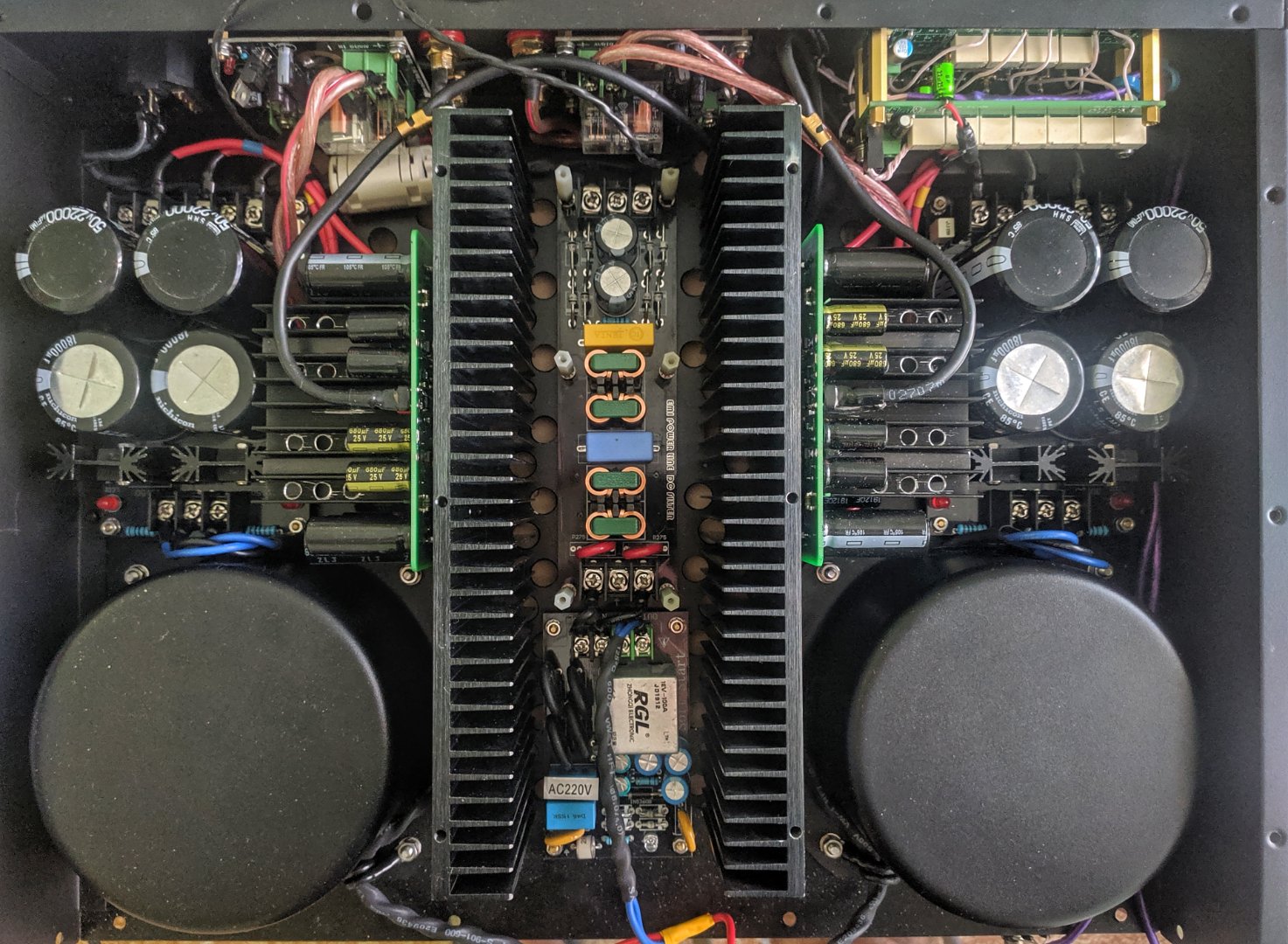

Немного пояснений к прикрепленным файлам (измерения в RMAA).
Усилитель работал в режиме стерео, с выходной мощностью 2x71 Ватт. Левый и правый каналы измерялись по отдельности в моно режиме.
Сигнал проходил через селектор каналов + регулятор громкости (антеком)+на выходе реле защиты (omron)
Звуковая плата была Khadas, все ее характеристики можете посмотреть здесь: viewtopic.php?t=1075&hilit=Khadas
Подсоединил я ее к компьютеру через коаксиальный кабель, который в свою очередь получал сигнал от аманеро через развязывающий трансформатор. Иначе земляная петля неизбежна.
АЦП - Cosmos E1DA. Сигнал снимался с нагрузочного резистора 6Ом через резисторный делитель 470/43 Ом.
Параметры не стал снимать на малых мощностях, но они ещё лучше начиная с 1го Ватта выходной мощности. Кг - 0.0005, а шумовая полка 50 и 100Гц уходит на -125дб.
АЧХ - просто была "скопирована" усилителем у Khadas
В таком виде был усилитель во время измерений

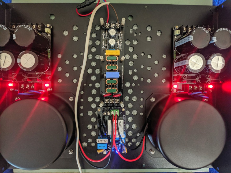

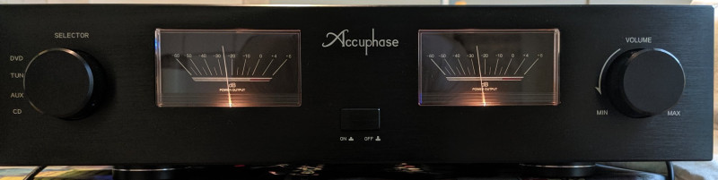

Собрал вторым ярусом питание для устройств защиты АС, и для VU meter.
Репутация: 317
Проект завершён :D
