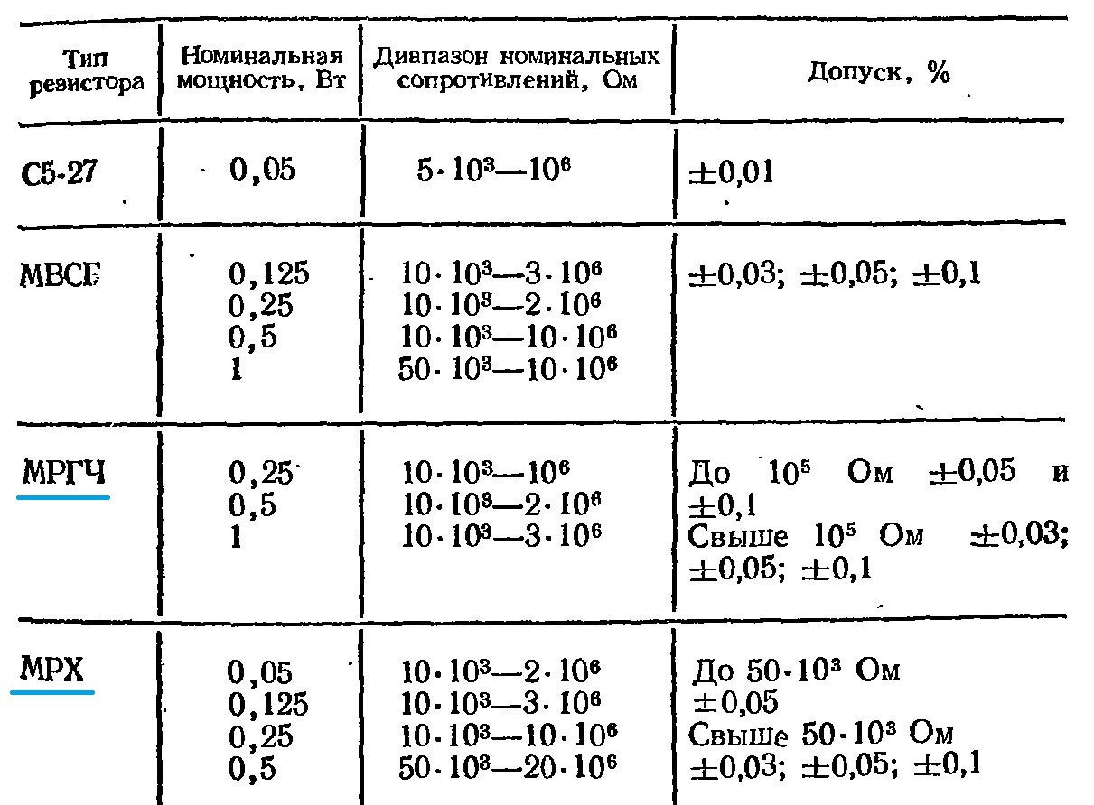

Чого це не існують? Є такі супер-пупер проволочні МРХ або більш рідкісні МРГЧ. Саме те, що лікар прописав...mr. Dream писал(а): 27 фев 2023, 11:49 ...хороші по шуму резистори "проволочні", але вони на 100кОм просто не існують.

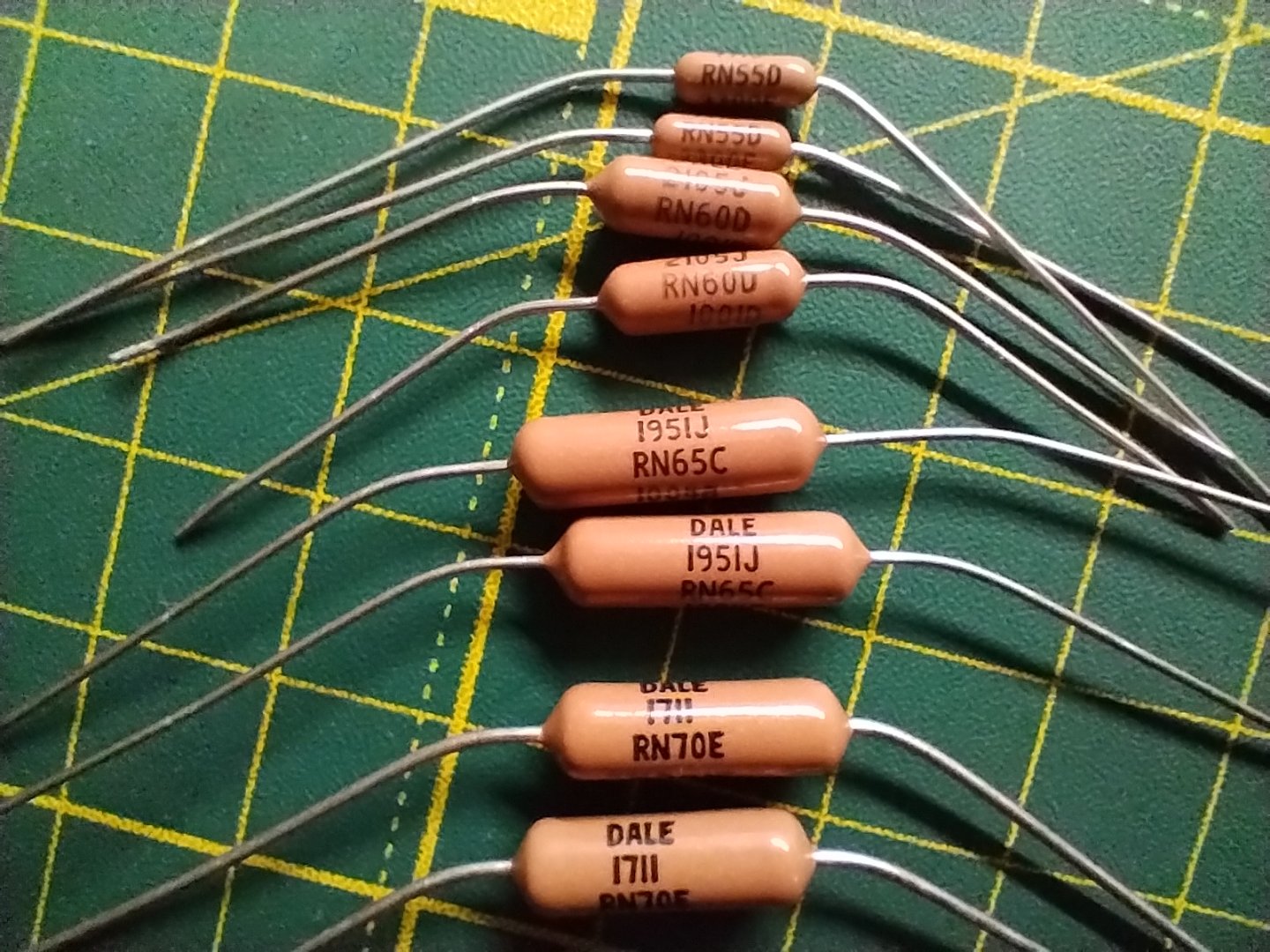

Если ориентироваться только на шум, ( Very low noise - 40 dB) , есть и подешевле.
Я беру Vishay Dale RN55 (военный стандарт США).
https://www.rdd-tech.com/sites/default/ ... 223788.pdf
1% около $0.35
0.1% около $0.6
