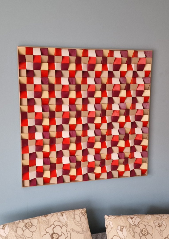

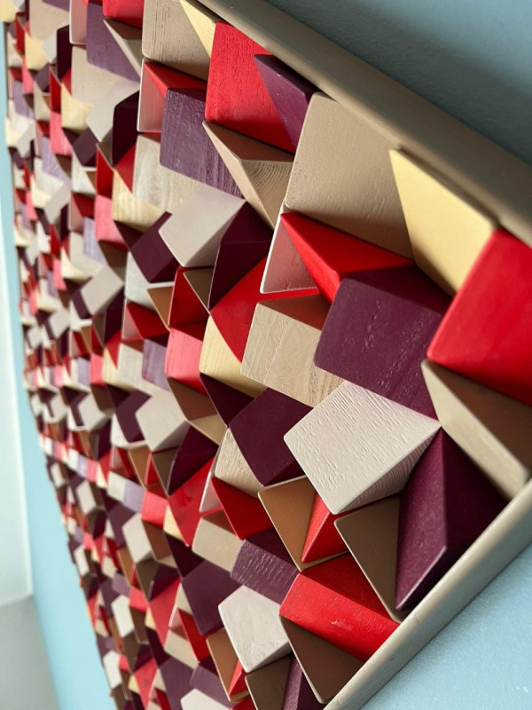

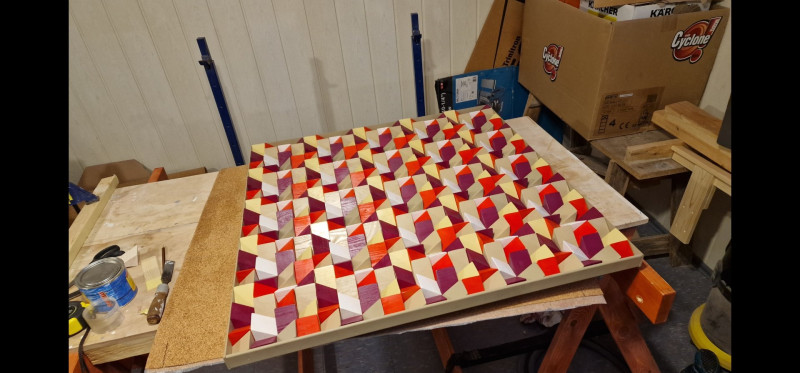

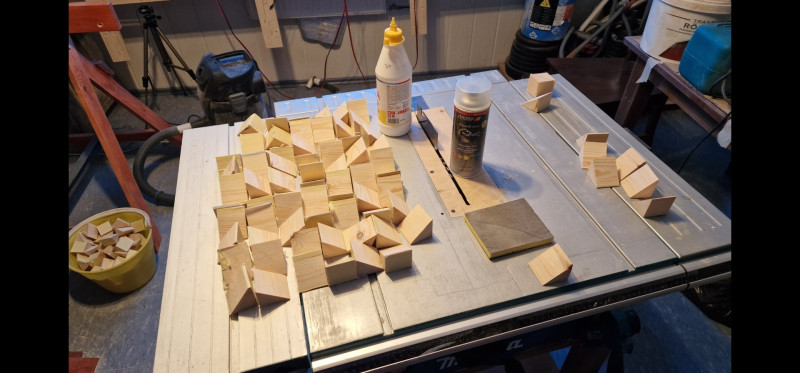

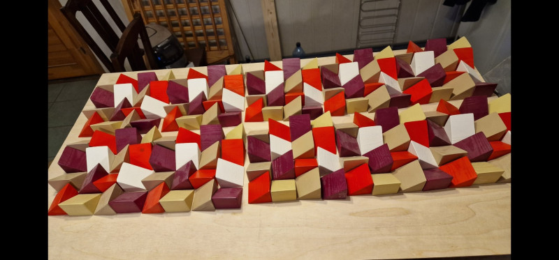

Добрый день,решил наконец-то хоть как-то обработать место прослушивания музыки,оно же для просмотра фильмов,так как за спиной голая стена решил собрать диффузор,вот что получилось,конечно правильный диффузор расчитанный по калькулятору не смог сделать,но хотя-бы уговорил дома такой поставить.Выглядит вроде не плохо.всё на клею пва,крепление спрятано за диффузор, размер 91х91см.

Такая красота, да ещё и функциональная - выше всяческих похвал!

Спасибо большое,опыта не было в построение подобного,но было огромное желание 😊

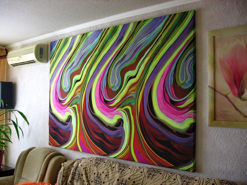

И как то работать будет. Если делать ячеистую структуру, то нижняя частота рассевания определяется максимальной глубиной ячеек и соответствует четверти длины волны. Как считать в этом случае, х.з.
К примеру, глубина ячейки 5см, соответствует нижней частоте 1700Гц. При одинаковой глубине ячеек , эффективность рассеивания по частоте неравномерное.
Мне нужно рассеивание, хотя бы от 800Гц. Максимальная глубина ячейки получается 11см.
Площадь панели тоже желательно побольше. Ну и она должна быть хотя бы в метре за головой.
Последнее условие невыполнимо, поэтому от изготовления отказался.
Сделал поглощающую панель. Ковёр на раме 1,5*2м. За ним до стены 3см воздуха, давно собираюсь войлоком заполнить.
Как то, что то поглощает. Эффективность измерить поленился.
