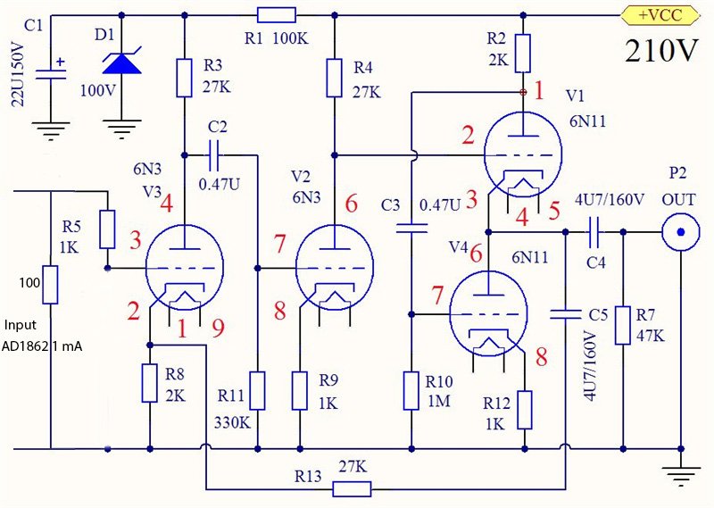

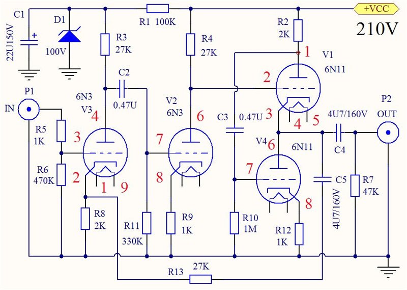

Изобретаю выхлоп для цапа AD1862 на лампах. В лампах разбираюсь весьма поверхностно. Почитал diyaudio.com, посмотрел схемы, готовые платы. В общем взял для пробы преамп на лампах 6N3 и 6N11, оригинальную схему прилагаю. Также дорисовал включение, которое я хочу сделать. Преобразователь I/U на резисторе 100 Ом. Вопрос в том, не поджарится ли AD1862? Возможно что-то еще требует корректировки? На выходе будет DRV134 это драйвер балансной линии и усилитель от Юрия Sous, модели 2_61.
Оригинальная схема:
Как хочу включить:
