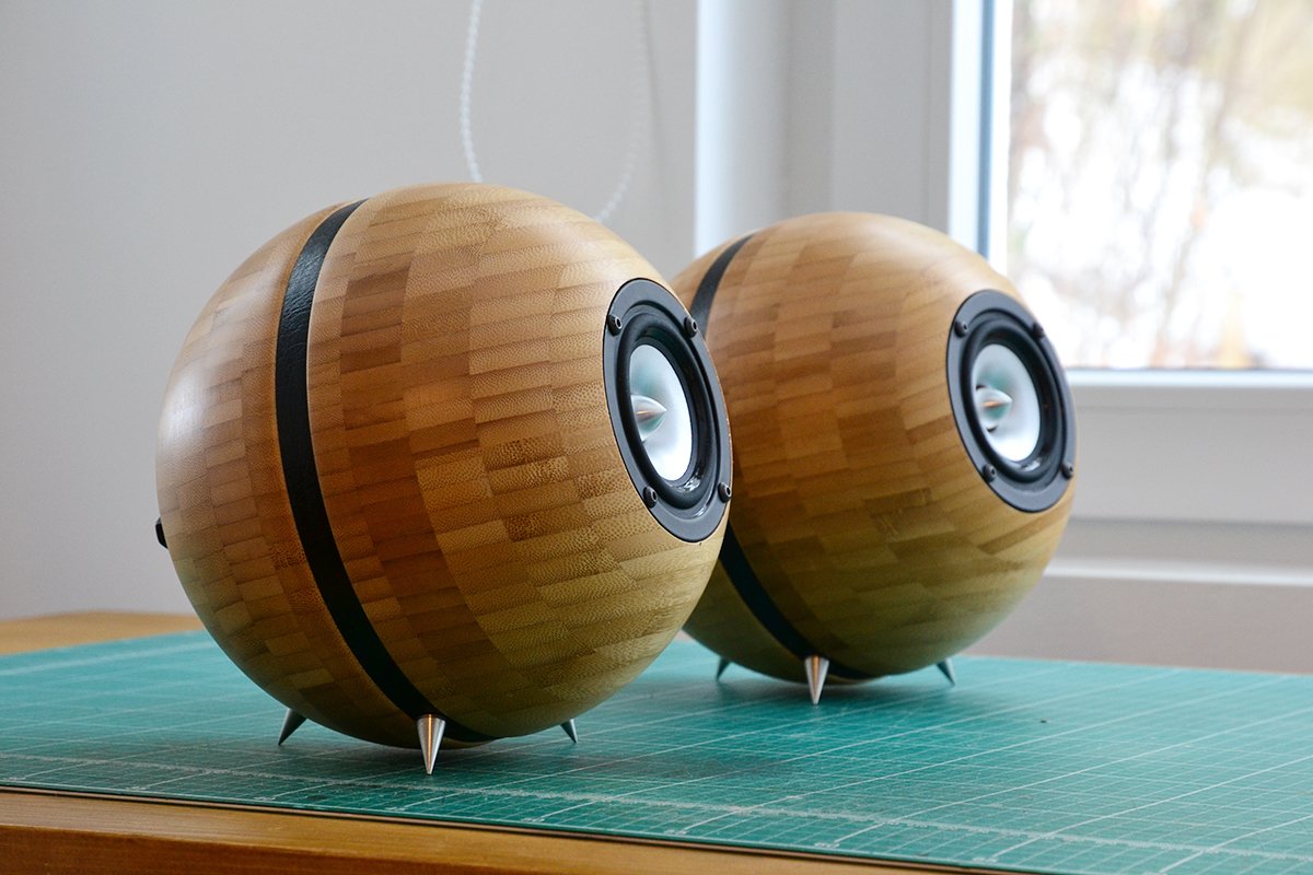

Здравствуйте,хотел бы поинтересоваться,нашел в интернете вот такое изделие,две склеянные миски из икея и широкополосник,насколько хорошо в теории такая самодельная ас может звучать? Какие есть хорошие и плохие широкополосные динамики до 150€ за штуку,до 300€ за штуку?
Если рассматривать например,что такой самодельной ас,будет помогать сабвуфер,получится ли хорошая ас,вроде как широкополоснику и кроссовер не нужен,или же широкополосники проигрывают двух и трех полосным ас?

audiomaniac3 писал(а): 23 мар 2023, 18:13 ... насколько хорошо в теории такая самодельная ас может звучать?
Влияние шарообразных корпусов на звук несколько преувеличено:
1). Вполне логично предположить, что если бы всё было настолько хорошо, как можно подумать, то каждый бы второй производитель делал именно шарообразные корпуса. Понятно, что можно возразить: нерентабельно, сложно, дорого и т.д. - поэтому и не делают. Но есть компании, для которых рентабельность идёт на последнем месте - все издержки за ваш счёт - был бы результат. Но и они такие колонки почему-то не сильно выпускают. Как раз из-за результата - очевидно, он настолько мизерный, что игра свеч явно не стоит. Уверен, что если сделать две идентичные колонки в шарообразном корпусе и классическом, то в слепом тесте врятли их кто-либо различит, а если и различит, то сказать где какой корпус наврятли сможет.
2). В обзорах акустики, если стенки колонки изогнуты или под углом друг к другу, этот момент всегда подчёркивается и неизменно следует рассказ о гашении стоячих волн, уменьшении ненужных резонансов и т.п. Но следующая обозреваемая акустика, которая зачастую в несколько раз дороже, имеет самые обычные прямые стенки и тему стоячих волн обзорщики как-то незаметно пропускают - видимо, законы физики, видя неслабый ценник, сами обходят такие колонки стороной. :lol:
Ценность шарообразных корпусов больше декоративная - прикольно, необычно, возможно даже красиво, а ещё они играют!
И если всё так и нужно лишь определиться с динамиком, то имеет смысл обратить внимание на широкополосники с длинным ходом диффузора, что позволяет значительно уменьшить диаметр динамика - для небольшого шарообразного дизайна будет самое то. Рабочий объём, правда, это никак не отменяет, но если планируется подпирать сабом, то должно нормально выйти. Типичный представитель таких динамиков - компания Mark Audio. (К примеру динамик Alpair 10.3: https://www.markaudio.com/online_shop/a ... pair-10-3/ имеет частотный диапазон от 38 Гц до 25 кГц при размере диффузора всего около 4 дюймов).

Круглый корпус для звука думаю будет лучше прямоугольного, но как показывет практика и опыт - разница будет незначительной, посему заморачиваться или нет - дело чисто эстетическое.

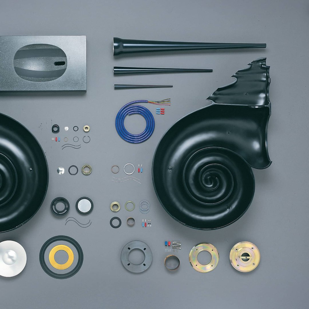

kovrigger писал(а): 24 мар 2023, 11:22 Ближе к идеальному, мне кажется будет корпус аля Наутилусы от B&W
Почему?
Наутилусы - пример чистейшего маркетинга со ставкой на дизайн, как по мне.
Дизайн бесспорно прикольный, необычный и даже красивый, но чисто акустически это... обычный ЗЯ без всяких сюрпризов.
(Была бы TL, можно было бы о чём-то говорить, а так...) :)
Глядя, кстати, на эту фотографию, даже вопросы возникают, если на материал корпуса и толщину стенок смотреть. ;)
А качество отливки напоминает пластиковые крышки от самых дешёвых унитазов. :D
За $70 000. :D

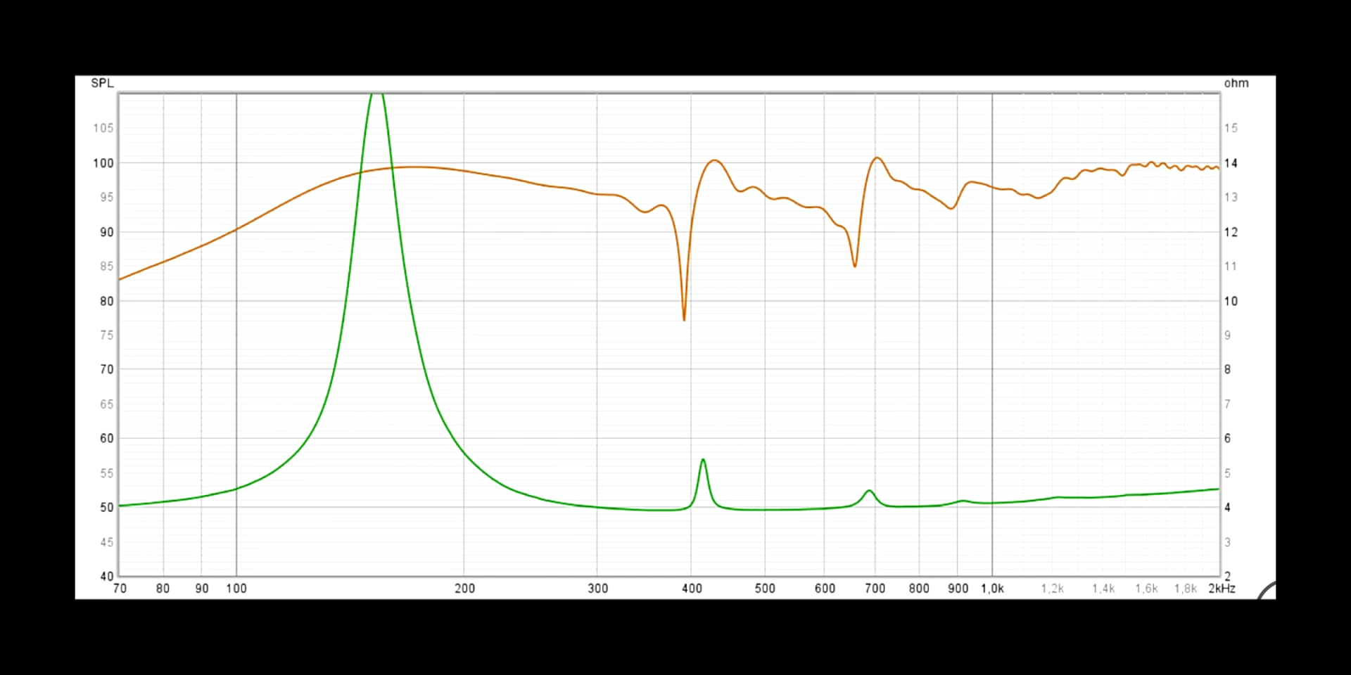

Sid писал(а): 02 апр 2023, 09:23чисто акустически это... обычный ЗЯ без всяких сюрпризов.
Сюрприз все таки є у вигляді стоячих хвиль, що чітко відображає імпедансна крива та АЧХ ))

mr. Dream писал(а): 02 апр 2023, 12:46
А де ви знайшли заміри Наутілусів? Дайте, будь ласка, посилання.

Судя по АЧХ и резонансу на 140Гц, это какой-то средник в голом прямоугольном ЗЯ. Размеры 40*25*18 см.
Такие достаточно высокочастотные резонансы, элементарно душатся не толстым синтепоном.
