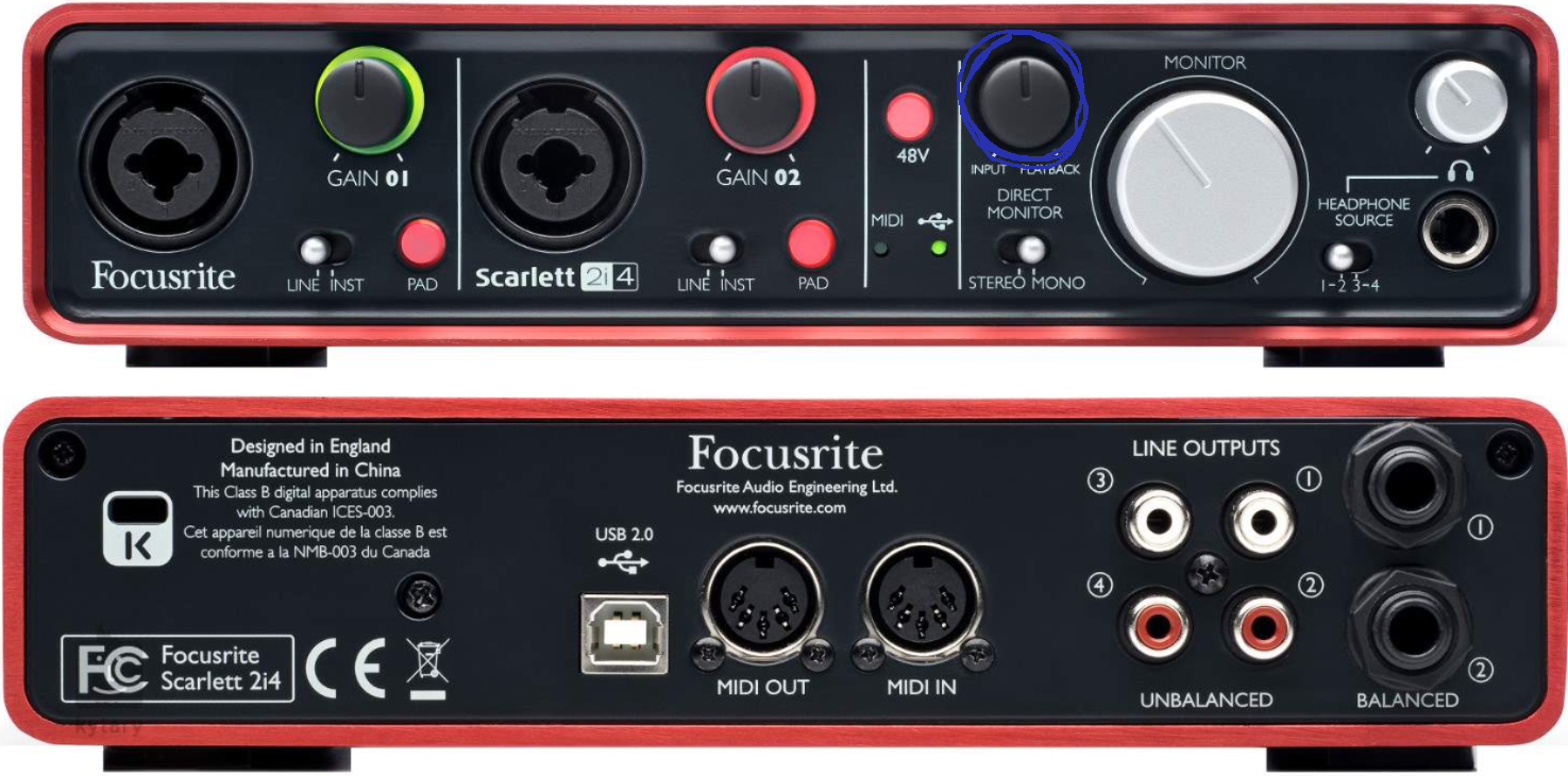

Может быть есть у кого структурная схема коммутации каналов и регулировок уровней звука по этой карте? Это решило бы многие вопросы.
Мануал очень беден. Я читал. (инструкция для совковой лопаты более обширная) :mrgreen:
Используется под Мак ОС. Драйвера не нужны, софт с регулировками-настройками отсутствует.
1. Что за регулятор (обведен синим)?
2. Как управлять выходами?
3. Можно ли направлять входы на определенные выходы?

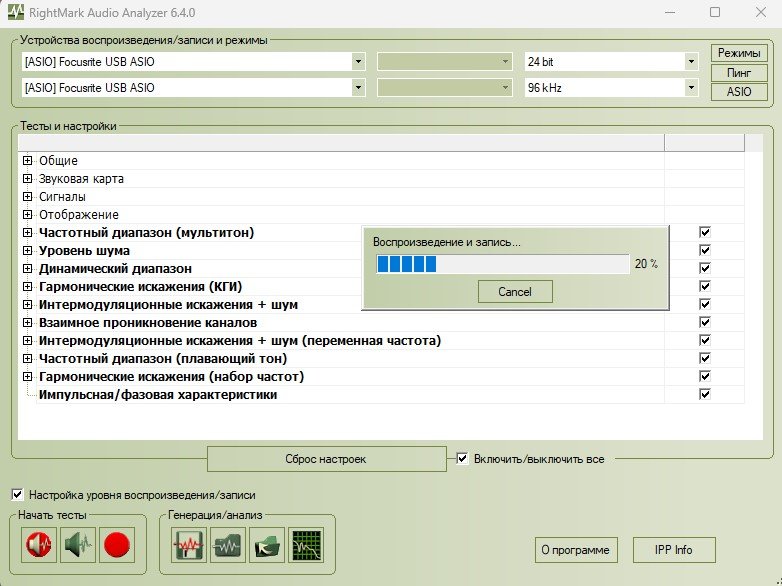

Алекс, Вы используете RMAA и Focusrite для измерений. Я, когда запускаю RMAA6 сразу вылетает синий экран, где виновником происшествия значится FocusriteUSB.sys файл. У меня Виндовс 11. А какая версия RMAA у Вас?

И на 10-ке так же вылетает. На другом компьютере. Причем чисто звучание через Focusrite безукоризненное, а программа RMAA запускается и работает со встройкой тоже без проблем. Был бы плохой USB - и на звуке отражалось бы, не работал бы USB интерфейс, то же. Что то с RMAA похоже. Менял независимо частоту дискретизации, что бы при запуске уже совпадала, не помогло.

Покажите главный экран RMAA или он не запускается?

Когда фокусрайт отключен физически, или в конфигурации RMAA не стоит на первом месте, -запускается. Если на воспроизведение стоит Майкрософт первичное звуковое устройство,- работает, если ASIO - программа закрывается. Когда фокусрайт включен физически, или в конфигурации RMAA стоит на первом месте с драйверами ASIO на воспроизведение, то при запуске RMAA Виндовс вылетает в синий экран с ругательством на USB драйвер.
На запись ASIO драйвер работает.
Под Мак ОС, где драйвера не нужны, чисто для звука карта работает идеально. Я через нее записал более 200 кассет, никаких глюков не замечено.

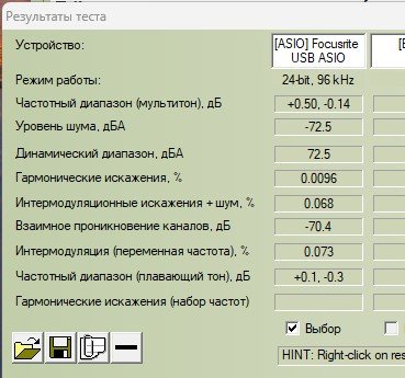

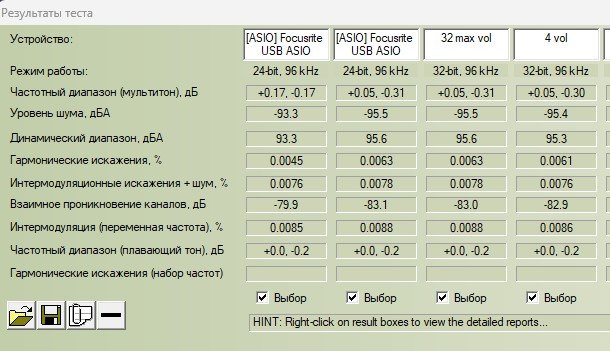

Проверил качество своей карты и ужаснулся: а может можно как то убедиться что RMAA нормально работает, и нет вины драйверов?

А как вы делаете замер? Можно фото

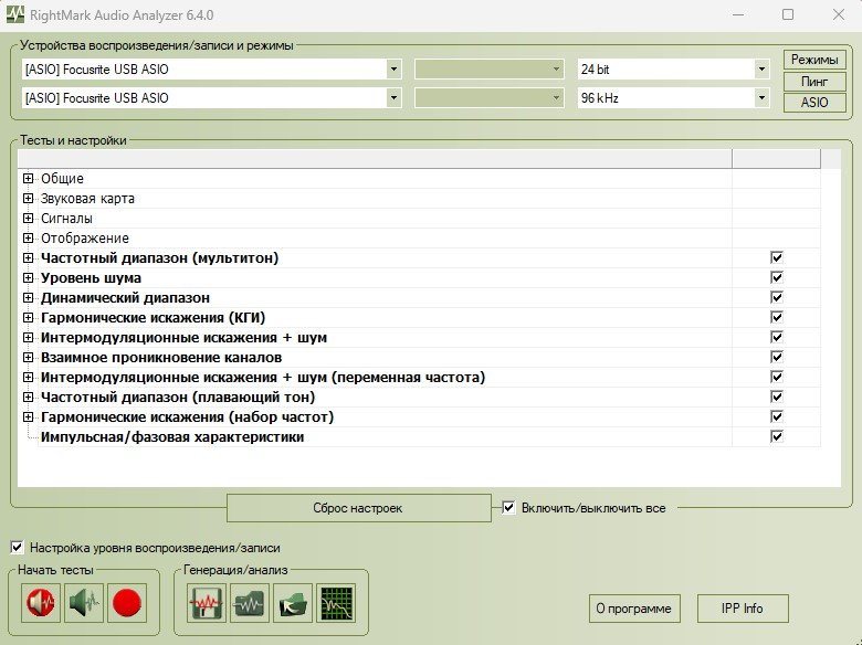

Alex писал(а): 20 сен 2023, 18:13 А как вы делаете замер? Можно фото
Фото чего именно?
Окно прогр.jpg (77.04 КБ) 2442 просмотра
Перед тестом.jpg (99.98 КБ) 2442 просмотра

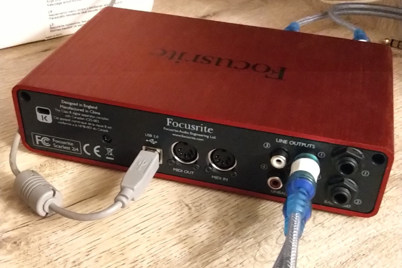

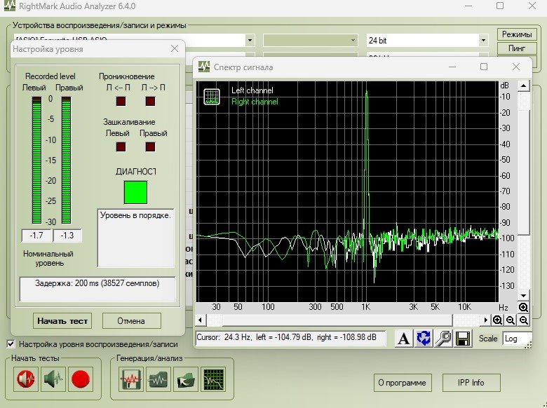

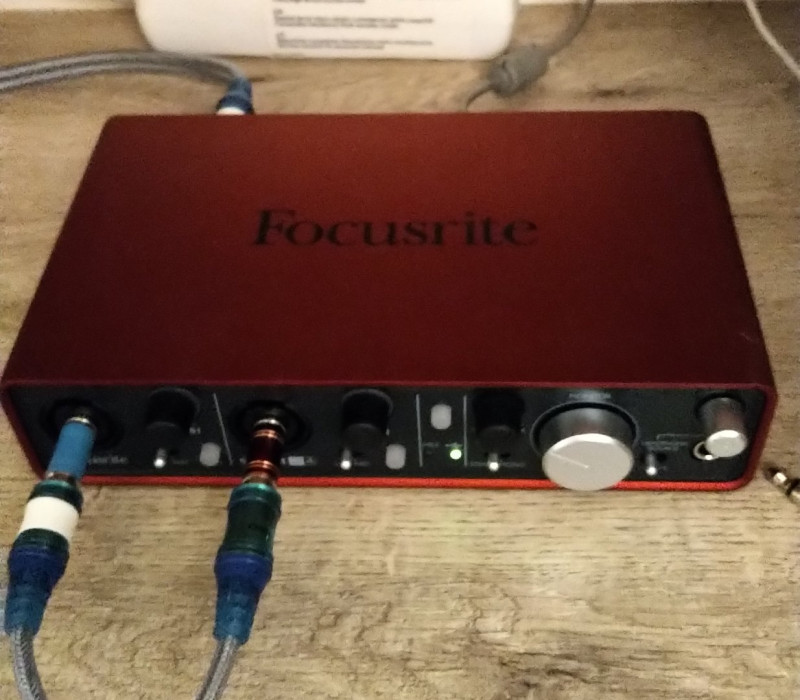

И еще результат. Он немножко лучше после промывки платы спиртом.
Ну и фото подключения шлейфа с выхода на вход.

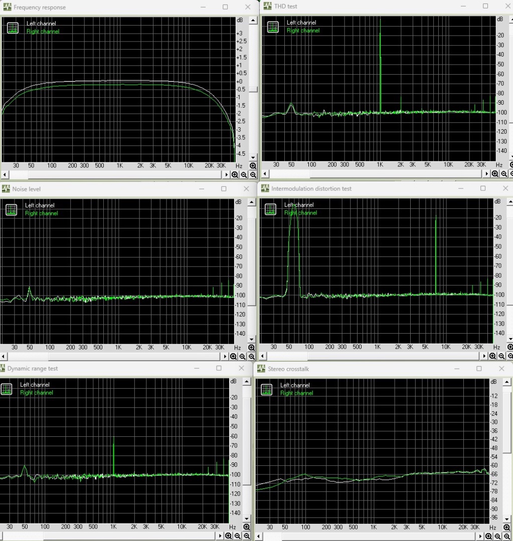

Попробуйте регулятор громкости выставить на 3 часа
Сообщения: 1199
Стаж: 3 года 3 месяца
Репутация: 209
Re: Focusrite Scarlet 2i4 вопросы по использованию
Alex писал(а): 20 сен 2023, 21:06 Попробуйте регулятор громкости выставить на 3 часа
Что скажете? 3 часа первый результат самый лучший. А вообще как теперь х-ки? Где то слышал что дин.диап. 120-130 дБ. Или это о другой карточке речь?
3 best.jpg (52.83 КБ) 2427 просмотров

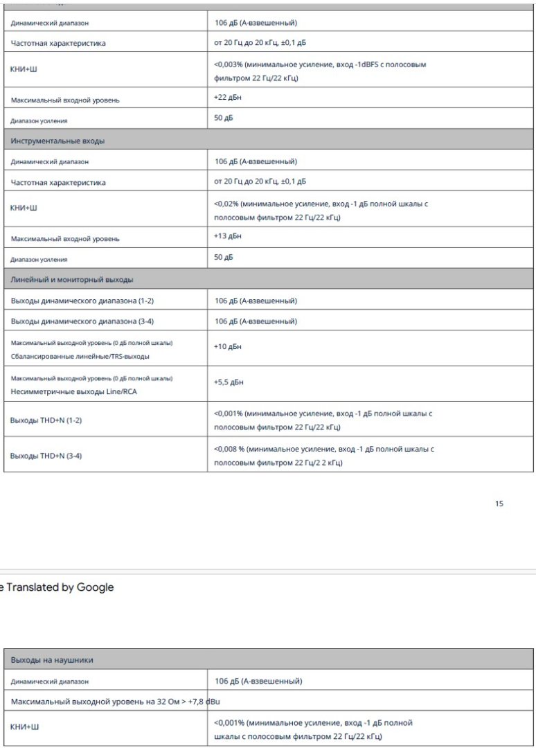

Ну вот. Достал паспортные х-ки: с учетом указанных фильтров и желания написать немного больше-лучше полученных результатов, наверное и выйдет тоже самое.

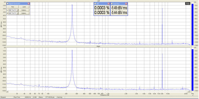

У меня интегрированный в материнку кодек ALC889. THD почти на порядок лучше, если на выход не более 0,3В давать.

У меня исходники остались, Realtek (Uвых 0,3в)

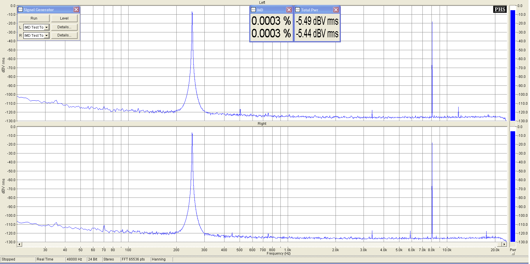

m-shara писал(а): 20 сен 2023, 22:20 Что скажете? 3 часа первый результат самый лучший. А вообще как теперь х-ки?
Я немного подвисаю с результатами измерений этих внешних звуковых карт, по своей сути они должны быть лучше чем интегрированные карты, но по факту они выдают около 16 разрядов ENOB. Зачем тогда она нужна эта внешняя карта с такими показателями?
У меня 200Вт Д усь с цифровым входом по оптике, усь который по своей сути мощный ЦАП, так он показывает динамический диапазон лучше чем эта внешняя звуковая карта.
8R 40V.png (23.04 КБ) 2376 просмотров
Вот и сами думайте, это нормально для внешней звуковой карты иметь динамический диапазон 96дБ? 96дБ по сути это 16 эффективных бит. Думается мне карточка требует ревизии её комплектующих т.к. она должна выдавать хотя бы заявленные 106дБ....

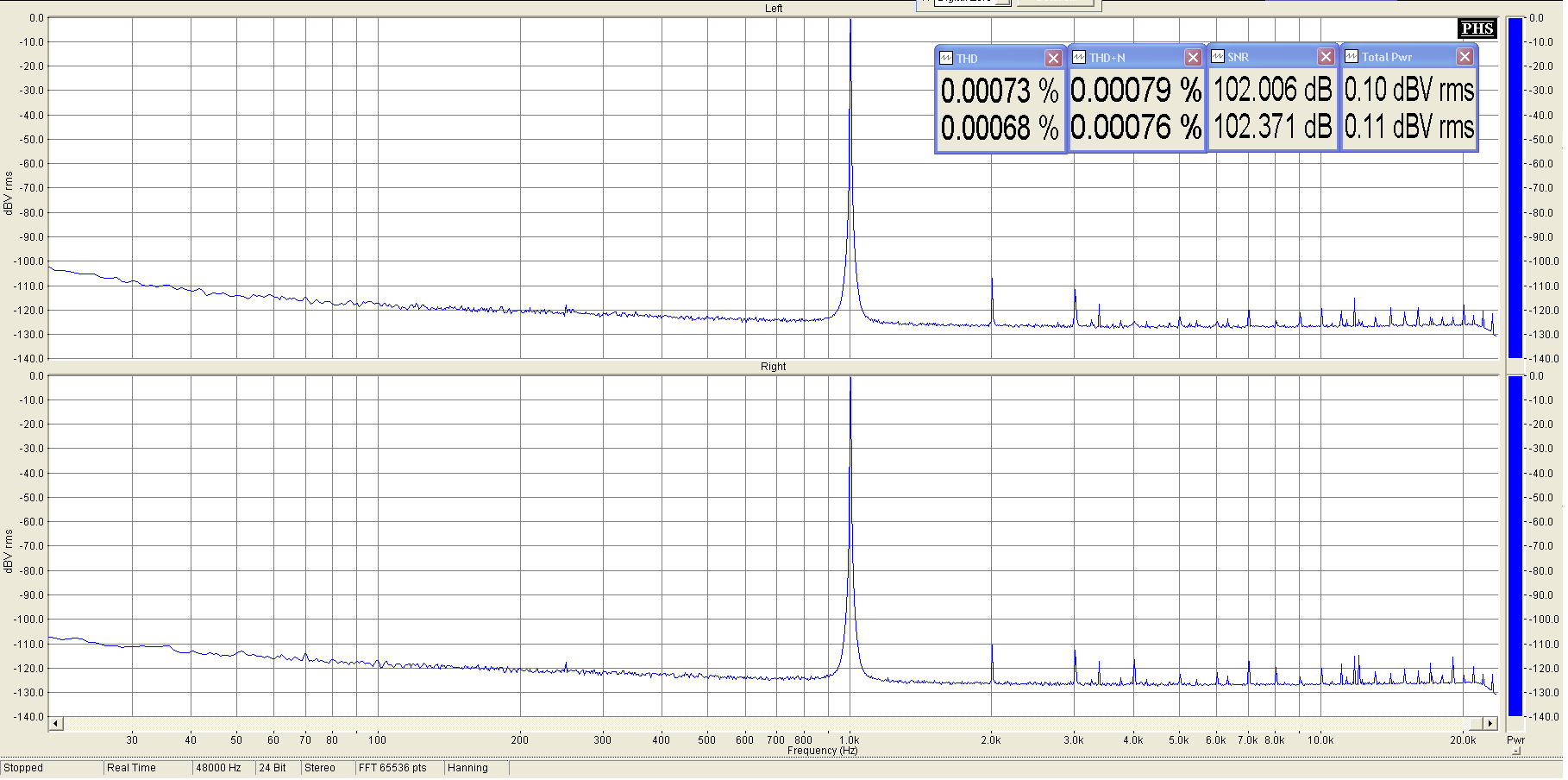

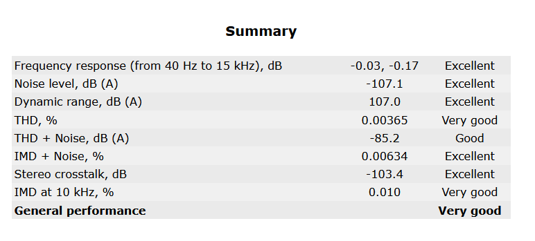

Должно быть хотя бы так на замерах viewtopic.php?p=21707#p21707
