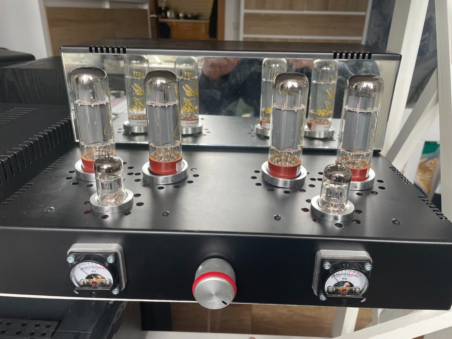

прошу помочь с выбором акустики для лампового двухтактного усилителя на КТ77. трансформаторы выходные люндахл в ультралинейном включении.
по требованиям - это полочники, 8 Ом

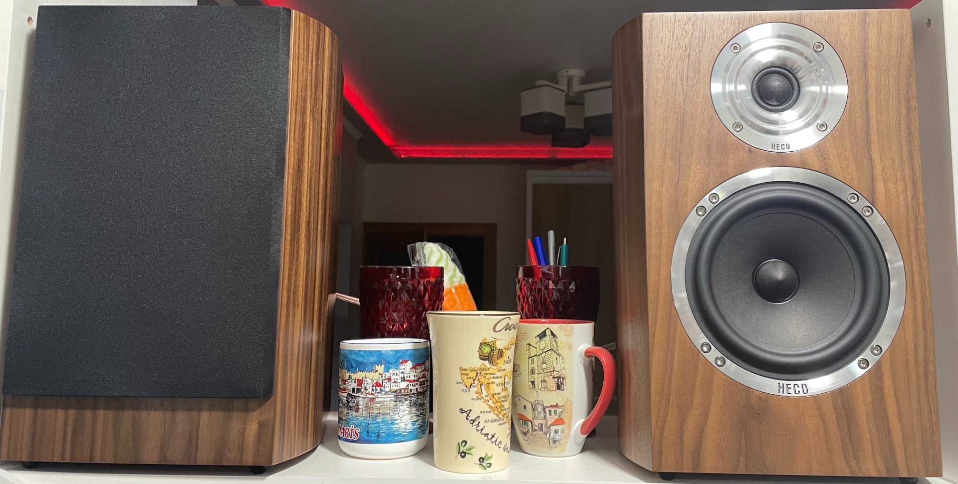

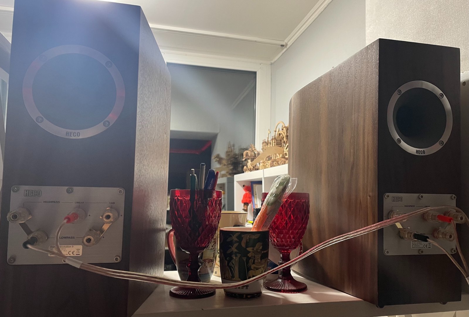

мій вибір: Акустика Heco Celan Revolution 3 Espresso Veneer
акустика була придбана тут: https://audiovideomir.com.ua/44984-akus ... so-veneer/
працює з двохтактним ламповим підсилювачем АВ класу на лампах КТ77 Gold Lion + Mullard ECF80 (вихідні трансформатори Lundahl LL1663 в ультралінійному включенні, без ООС, вся внутрішня проводка кабелем з монокристалічної міді з посрібленням).
В якості ЦАПу - саморобний цап на АК4497 з фемтоклоком і "шлюхами".
Шо я можу сказати:
- я дуже вдячний @Lector за підсказки по покращенню звуку підсилювача
- безмежно вдячний @LinuxManiac за допомогу в виборі компонентів для підсилювача і за вибір акустики
- ніколи не слухав джаз і блюз, а особливо вокал і оркестр. З данною системою я просто почав обожнювати ці стилі. підсилювач не хочеться взагалі вимикати. сцена широка і деталізована, особливо якшо поставити акустику правильно по відношенню до зони прослуховування и сантиметрів 20-30 від стіни. бас просто шикарний.
- швидку музику, типу хард-рок і дед-метал цей сетап програє не дуже якісно, а може і якісно, але мені більш подобається такі стилі слухати через клас Д від Юрія Ігнатьєва.
- до цього слухав на акустиці sony SS-F6000, мені також подобалося, поки не придбав Хеко.
- прослуховуючи навіть по 8-10 годин підряд, не виникає бажання вимкнути чи зробити троха тихіше.(правду кажуть про лампи, щось вони-таки "вміють")
