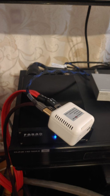

Просто хочу поделиться информацией
есть такая вот штука - NanoPi NEO3
одноплатный мини-компьютер.

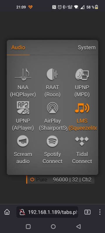

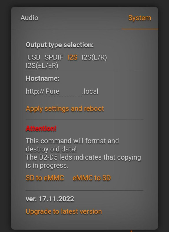

можно прошить прошивкой Pure
Вы будете иметь возможность стримить на цап с Roon, Tidal, Spotify, Airplay, UpNp, ...
в USB включаем свой цап, Ethernet в свою локальную сеть.
Давно использую эту прошивку, только с другим ЦАПом по I2S.
Если у кого есть интерес - пишите, с радостью помогу, расскажу, покажу.
