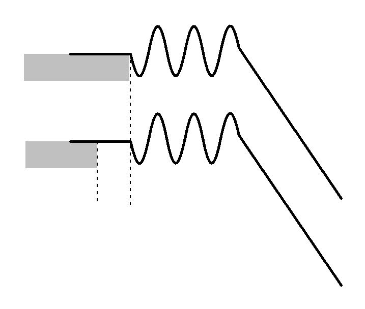

Давным давно в журнале Радио, публиковались статьи Жбанова, Шорова, по демпфированию подвесов диффузоров массовых головок громкоговорителей, изготавливаемые из бумаги вместе с верхним подвесом и воротником (плоская часть, приклеиваемая к диффузородержателю).
Позже были картинки типа такой:
В которой показано, где резонирует часть воротника.
А что на 10ГДШ свет клином сошёлся? Ставил я их в ящики в 80-х годах. Сейчас бы не стал.
