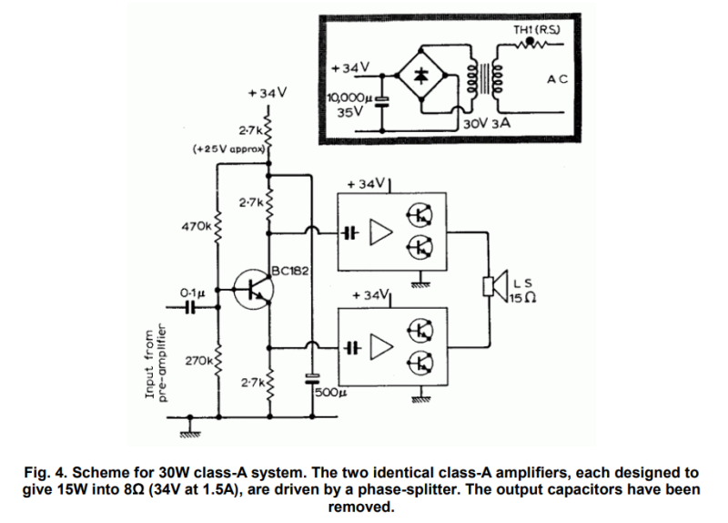

Здесь уже предлагалась схема мостового включения Худа.
Re: Усилитель JLH 1969
Pole писал(а): 25 июн 2023, 23:13
m-shara писал(а): 25 июн 2023, 22:58 Здесь уже предлагалась схема мостового включения Худа.
Это уже гибрид.
Я предложил тупо включить П и Л каналы одного стрео УНЧ (через инвертор по входу на любом приличном ОУ).
Какой гибрид? Здесь тоже тупо включены П и Л каналы одного стерео УНЧ.
Не было в те времена приличных ОУ, поэтому фазоинвертор на транзисторе.
Я эту схему приводил в качестве иллюстрации, ибо во времена Худа, тоже задумывались об увеличении мощности.
Поэтому я, собственно, тут и предлагаю вариант мостового включения этого или любого другого УНЧ.

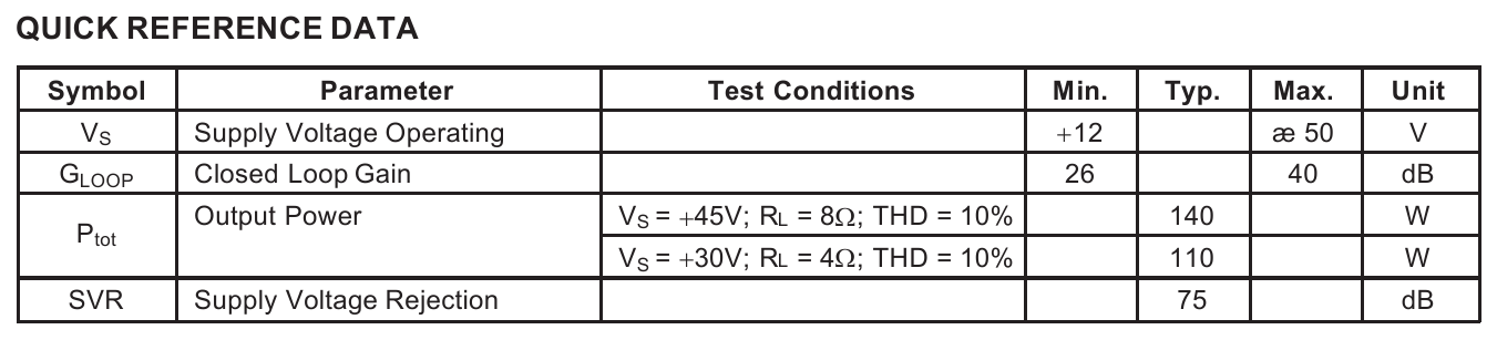

Расскажите это производителям. Те кроме TND на разных мощностях, указывают мощность на 10% TND. Ограничение синуса с 10%, видно невооружённым глазом.
