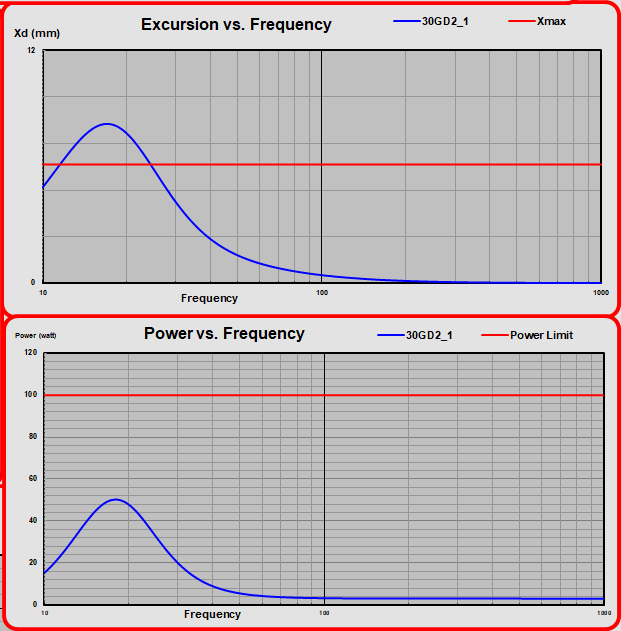

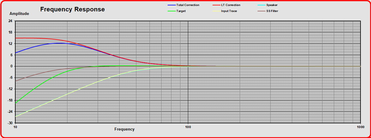

TDA7293 ± 40В, Rвых 1.3Ом. Коррекция на 25Гц +11дБ
Динамик довольно чувствительный, под 90дБ.
Поэтому Xmax на 25Гц, превышается уже на 30Вт.
На уровне громкости на которой я слушаю, колебаний диффузора в 12мм не наблюдается. Разве что в кино, но 5+1 я забросил.
В общем, для музыки мощности усилителя хватает с запасом

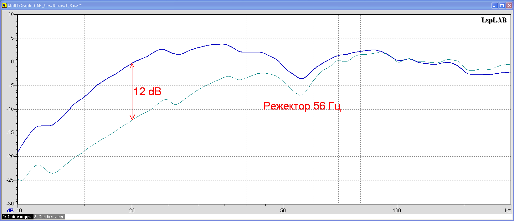

АЧХ с корректором и без него (без ФНЧ) микрофоном

Re: Усилитель JLH 1969
Скорее всего частный случай: стоячие волны в комнате прослушивания от которых невозможно избавится другими методами.
Да, частный случай, как и АЧХ корректора, и Rвых усилителя.
Частота, добротность, глубина режекции, подстраивались до полного подавления пика стояка в месте прослушивания.
Резонанс комнаты на этой частоте никуда не делся, но значительно упала его амплитуда.

Justas* писал(а): 27 июн 2023, 13:26 АЧХ с корректором и без него (без ФНЧ) микрофоном
Гарно, але мало. Тут вже хто як звик слухати, в плані тиску.

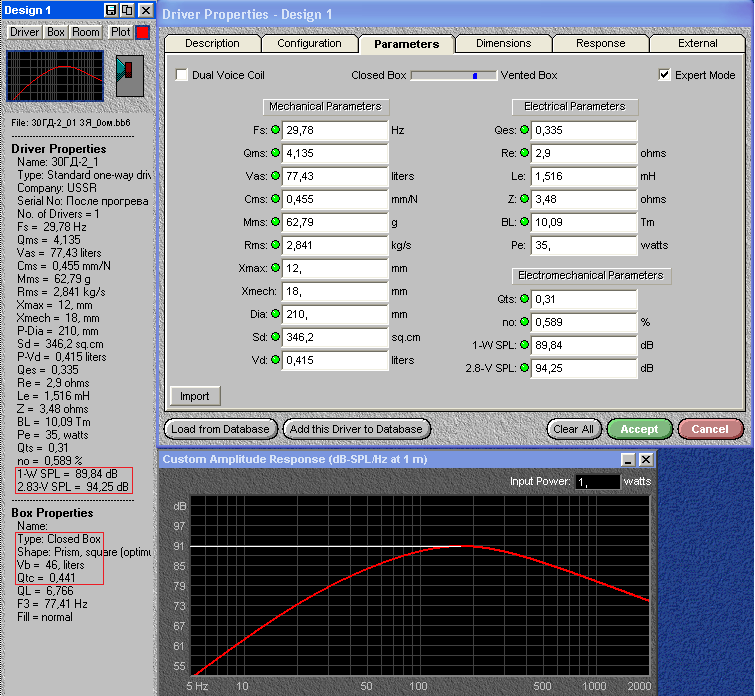

В даташитах чуйку тоже не на на 25Гц указывают. Хорошо если АЧХ в каком то оформлении нарисуют. Вот и я как в даташите указал :D
А TS и график АЧХ в 46л ЗЯ, вот
Ящик был готовый, поэтому добротность до 0.71, доводил положительным выходным сопротивлением УМЗЧ.
Потом корректор. Нужный спад к 100 Герцам формирует ФНЧ.
Так от і я про то, для сабів це не інформативно, пік чутливості поза межами робочого диапазону. А на 25Гц по цьому графіку 76дБ чутливість, і 30Вт в такому разі - це ні про що.
А реально Xmax 12мм на стророну, чи це +-6мм мається на увазі?

XIAN писал(а): 28 июн 2023, 14:08 А на 25Гц по цьому графіку 76дБ чутливість, і 30Вт в такому разі - це ні про що.
25Гц – 77дБ.
+3дБ даёт оптмальная добротность 0.71 (положительное вых. сопротивление УМЗЧ)
Итого 80дБ/1Вт/1м.
30Вт – 95дБ/1м.
2.5м (расстояние до ушей) – 87дБ.
Динамик не днинноход, Xmax 6мм на сторону. 12мм пик-пик.

Justas* писал(а): 28 июн 2023, 15:55 Динамик не днинноход, Xmax 6мм на сторону. 12мм пик-пик.
В симуляторі тоді, мабуть, 6 треба ставити.

XIAN писал(а): 28 июн 2023, 17:11 В симуляторі тоді, мабуть, 6 треба ставити.
Вот что меня бесит, так это отсутствие стандартизации в значениях Xмax. Полный разброд и шатание.
В программе корректора Линквица Xмax считается в одну сторону (6мм), в БасБоксе пик-пик (12мм).
Установка в 1/4 простору і румгейн ще дають нормально, думаю там побільше, до +12дБ. Бо 87дБ для таких частот малувато щоб був толк якийсь.
У меня саб и стоит в ¼, грех румгейном не воспользоваться.
И таки да, 87дБ на 25Гц, это расчёт без румгейна и для синуса. Если учитывать спектр реального музыкального сигнала, то максимальное звуковое давление в месте прослушивания, реально брать по, скажем 40Гц.
На 40Гц, до ограничения по Xмax, нужно 55Вт.
В пересчёте, имеем 94дБ на 2,5м. А это в 5 раз большее ЗД, чем дал предыдущий расчёт. И опять же, без учёта румгейна.

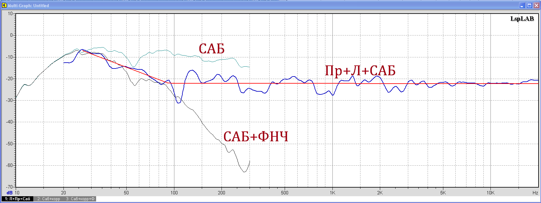

Вот наиболее комфортный для меня уровень саба к громкости фронтов, на которой я обычно и слушаю. Уровень под конкретный трек, можно подвигать вверх-вниз дистанционно. Но почти никогда этим не пользуюсь.
Синим – оба фронта с сабом одновременно. Микрофон в точке прослушивания. 2,5м от АС и 30см от стены (самое поганое место). Опять же, се ля ви.
Кривые САБ и САБ+ФНЧ – ближняя зона.
Узкополосный провал на 112Гц, затем горб, 2-я мода подавленного на 56Гц стояка.
Провалы около 350Гц и 2,5кГц, к настоящему времени практически исправлены.
Не зря говорят, что мало кто выкладывает АЧХ с места прослушивания :lol:
Та нормальна АЧХ, як для квартири.
