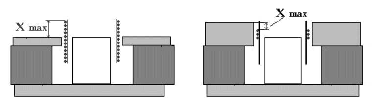

О Xmax:
Существует два вида катушек по отношению к толщине фланца магнтитопровода, короткая и длинная.
На рисунке видно, как определяется максимальный линейный ход диффузора Xmax.
Проблема в том, что при выходе из зазора даже части витков, начинается рост искажений динамика.
С короткой катушкой резко, с длинной более плавно.

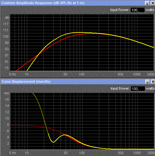

Здесь этот процесс изображён графически
Взят для примера произвольный (как сферический конь) динамик, с Xmax 5мм.
Жёлтым ФИ
Красным ЗЯ
При условных 100Вт, в ЗЯ ограничения по Xmax начинаются ниже 45Гц. Звук то будет и ниже 45Гц, но уже со значительными искажениями. И естественно меньшим ЗД.
В ФИ ограничения с 25Гц (за счёт уменьшения колебаний диффузора на частоте настройки фазоинвертора). Но вот выше, амплитуда колебаний увеличивается катастрофически. Там не то что линейного хода, механического не будет хватать. Катушка будет биться об магнит.
При снижении мощности в ЗЯ, Xmax не будет выходить за границы. Можно подумать о электронной коррекции с предварительным моделированием. Тут этот вопрос обсуждали
viewtopic.php?p=28419#p28419

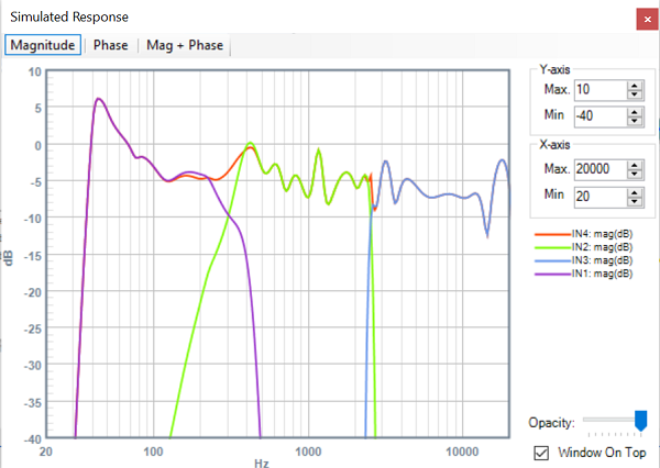

В реальном мире, где хотят получить результат, пляшут не от АЧХ усилителя, а пляшут от АЧХ и уровня звукового давления которое хотят получить в зоне прослушивания. У меня полочная самодельная цифраактивная трёхполосная АС с ДСП на борту, на каждый динамик свой усилитель со своей полосной АЧХ, АЧХ формируется с помощью ДСП, в итоге АЧХ на выходе усилительного звена имеет вот такой вид.
Как видите на НЧ динамик я не подаю 20Гц, эмпирически я ограничился 40Гц, ниже этой частоты гонять НЧ динамик толку вообще нету, одни проблемы и минусы.
Я делал не только цифраактивные уси с ДСП на борту, я делал и просто уси Д класса с ровной АЧХ на 20Гц-20кГц, просто когда я начал собирать АС и углубляться в задачу со стороны АЧХ в зоне прослушивания, то у меня немного просветлело в голове, и как минимум я понял то, что ровная АЧХ на 20Гц это весьма спорное решение которое требует весьма весомого обоснования. Чаще всего 20Гц в бытовых АС приносят больше вреда чем кажется. О чём я и решил немного заострить внимание, так как частенько наблюдаю как люди пытаются сделать ровную АЧХ на 20Гц расширяя диапазон работы уся в низ до 1Гц и ниже, тем самым закладывая себе свинью. А по сути, усилитель должен быть неотъемлемой частью АС и с учётом свойств и возможностей АС оптимальная АЧХ на выходе уся будет примерно такая же кривая как я получил в своём цифраактиве.

А вы вот зря иронизируете.
У вас на руках есть все необходимые инструменты что бы в оочую увидеть то, о чём тут речь. И может быть подобные исследования подвигнут вас сделать видео на ютубе с объяснением наблюдаемых (или отсутствием) интермод от 20Гц и т.д. и т.п. В ютубе уйма видео как тот или иной усилитель спевается с той или иной АС, но очень мало видео с измерениями в которых показывают, как то или иное решение поганит звук.
З.Ы.
И между прочем, у вас была мысль переделать фильтра в своей новой АС, но вы остановились, видимо поняв насколько много времени нужно будет затратить на их расчёт и сборку.
Так вот, есть более простой путь для понимания необходимости перерасчёта фильтров в АС под свои акустические условия. Вы можете применить цифровую пред обработку звука с учётом реальной АЧХ вашей АС, т.е. снять АЧХ АС в зоне прослушивания и с помощью той же REW, в этой программе есть автоматический расчёт фильтров под нужную АЧХ на основании измеренной, получить необходимые настройки фильтра, далее результаты коррекции через любой программный ДСП подсунуть в проигрыватель музыки на ноутбуке, и послушать результат, далее уже вам будет понятно, стоит ли заниматься переделкой фильтров в АС под свои условия или оно того не стоит.
Их своего опыта скажу, что влияние АЧХ АС на звук в зоне прослушивания на пару порядков выше чем влияние разного типа УНЧ на АС.
Если вы немного поднатужитесь, не поленитесь, и разберётесь как можно с помощью современных средств корректировать АЧХ АС в зоне прослушивания, то вы откроете ящик пандоры и перейдёте на следующий уровень понимания того, что и как в АС влияет на восприятие звука. Вот тот эмпирический подбор усилителей к АС, измерение усей на меандре для вас станет чем то ненужным и чуждим т.к. основная проблема достижения хорошего звука заложена не в усях и их меандрах, а в динамиках и АЧХ которую они создают в зоне прослушивания, при том или ином акустическом оформлении. Хватит играться с усилителями, пора переходить на следующий уровень измерений и исследований. У вас для этого есть все нужные инструменты, осталось только перебороть свою лень и начать учится как играться с формой АЧХ в зоне прослушивания. Я бы с удовольствием более предметно помог вам на этом пути, но к сожалению я не имею навыков коррекции АЧХ АС с помощью компьютерных программ т.к. я сразу стартанул с цифраактива с дсп на борту, т.е. я знаю как настроить свой ДСП под свои нужды, что бы получить нужную мне АЧХ в зоне прослушивания, но как это сделать чисто на компе, я не разбирался, но знаю что есть уйма людей которые давно научились это делать, нужно просто их найти и прочитать как это делается.
Реально, хорошо подумайте над этим направлением, именно это направление покажет вам что хороший звук достигается не супер линейным усилителем который усиливает от 1Гц, а совсем другим путём....

Canny писал(а): 30 июн 2023, 12:21 Ну да, зачем нам ровный частотный диапазон, все кто старается сделать его ровным те нифига не понимают в звуке. Нужен такой как гора. Если ваша акустическая система не воспроизводит сейчас 20-30- 40 герц, то это не означает, что усилитель нужно брать с плохим частотным диапазоном. И если вы не слышите больше 15кГц не значить что вам нужен усилитель со спадом в с 15.
Вы должны понять что усилитель работает на АС, и оптимальная АЧХ на выходе усилителя в первую очередь зависит от возможностей этой АС. Если АС бытовая, то может так статься, что для более чистой работы НЧ динамика, диапазон работы которого порой в двухполсоках простирается до 3кГц, оптимально будет порезать все частоты до 80Гц, что бы избавится от срача в СЧ диапазоне, частоту среза по НЧ определяют на основании измерений, а не просто пальцем в небо с девизом кашу маслом не испортишь. Самое главное что нужно понять - усилитель работает на АС, а не сам по себе как сферический конь в вакууме. Если усилитель работает на САБ то там на оборот увеличивают мощность на 20Гц и порой делают отрицательно выходное сопротивление у усилителя, что бы обеспечить необходимое давление при этом следят за возможностями динамика что бы его не выплюнуло из корзины и т.д. и т.п. Усилитель в реальном его применении не есть самостоятельное звено, и гонятся за ровной АЧХ на 20Гц это удел тех, кто не хочет посмотреть на проблематику далее самого усилителя.

Так в том то и дело, что я сделав акустическую обработку комнаты, делал замеры АЧХ своих клолнок в зоне прослушивания и меня все устраивает, как в измерениях колонок, усилителя так и в звуке, который я слышу. По сути потому я и отказался улучшать свои колонки. Совершенно с вами согласен, что усилитель это только часть системы, но, как показывает практика, хорошие характеристики усилителя дают в большинстве случаев хороший звук. Если очень заморачиваться, то как по мне идеальный вариант это на каждый динамик свой усилитель. Но насколько это востребованно? Как много людей будет так заморачиваться? Возможно в будущем я что-то подобное попробую.

Alex писал(а): 30 июн 2023, 15:49 Так в том то и дело, что я сделав акустическую обработку комнаты, делал замеры АЧХ своих клолнок в зоне прослушивания и меня все устраивает, как в измерениях колонок, усилителя так и в звуке, который я слышу. По сути потому я и отказался улучшать свои колонки.
Сделав замеры АС вы не делали программную коррекцию АЧХ в зоне прослушивания, я по вашим замерам вижу неравномерность АЧХ в +/-6дБ от 300Гц и выше, и скажу вам это не совсем уж и плохая неравномерность, но так же скажу что это не совсем то и хорошая неравномерность АЧХ в этом диапазоне частот. Если я вам скажу к примеру - если добиться неравномерности АЧХ в +/-1дБ в диапазоне 300Гц-18кГц при определённом октавном сглаживании, то вы услышите более прорисованную сцену, вы услышите другой тональный баланс который может вполне изменить восприятие той или иной композиции? Тут, уж, пока сам не послушаешь, свои выводы с чужих слов не сделаешь.... При всём этом, что бы поиметь более ровню АЧХ в зоне прислушивания, ненужно паять фильтра, не нужно их даже рассчитывать, для пробы достаточно пару программ, REW в которой делаются измерение каждой из АС, и автоматический расчёт настроек эквалайзера, ReFaze делает перерасчёт корректирующей АЧХ полученной в REW для интеграции этих расчётов в DSP плагин к Foobary. При всём этом, для самого фубора уже выпустили кучу VST плагинов которые имитируют звучание того или иного вида УНЧ или АС. Когда есть АС с линейной АЧХ в зоне прослушивания, то VST плагины очень хорошо передают характер звучания того или иного УНЧ или АС. В итоге не нужно перебрать уси физически, достаточно подключит плагин который его симулирует.
Я знаю как в REW найти значения настройки эквалайзера, и как потом эти данные перенести в рефаз и с его помощью получить уже КИХ файл для настройки ДСП плагина в фуборе, ну вот на фубаре у меня знания уже заканчиваются, там нужно лесть в инет и искать ответы. Но то что фубар можно настроить под эту нужду я знаю, неоднократно натыкался на сообщения что люди пользуют эту функцию.
По большому счёту нужно просто потратить пару часов на изучение как это сделать, что бы поиметь ровную АЧХ от 300Гц, послушать и сделать выводы самому, вполне возможно окажется так, что лучшее таки враг хорошего. :-) Почему от 300Гц? Это чисто для пробы, т.к. настройка АЧХ ниже 300Гц, это весьма творческое занятие которое может занять месяца, по этому для быстрого старта можно рихтануть только тот диапазон, который относительно просто ровняется без излишних заморочек.
Alex писал(а): 30 июн 2023, 15:49 Если очень заморачиваться, то как по мне идеальный вариант это на каждый динамик свой усилитель. Но насколько это востребованно? Как много людей будет так заморачиваться?
Ну таким заморачиваться будет явно меньше людей, чем те кто просто перебирает уси под свои пассивные АС. Но в целом тема эта давно бурлит в инете, и есть уже некое количество людей которые сидят на активе и не парятся по поводу какой бы усилитель им послушать следующим, они просто переключают VST плагин и имеют тот звук, который они хотят в данный момент.
