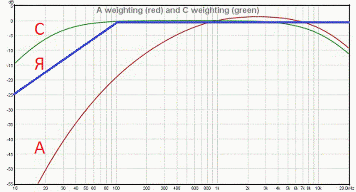

XIAN писал(а): 01 июл 2023, 17:15 Шкала dBA не дуже підходить для музики, зазвичай міряють в dBC.
Фигня все эти взвешивающие кривые. A - слишком пессимистично, С - наоборот, чересчур оптимистично.
Индивидуально нужно подходить.
Я вот для своих XдБ (фон), сочинил кривую dBЯ :D

Justas* писал(а): 02 июл 2023, 00:06 Фигня все эти взвешивающие кривые. A - слишком пессимистично, С - наоборот, чересчур оптимистично.
Ну в принципе да, по сути кривая взвешивания для измерения громкости должны быть зеркальным отражением КРГ, а КРГ у каждого своя, но мне чёт кажется А взвешивание куда ближе к усреднённой КРГ чем кривая Я взвешивания.
Сообщения: 2447
Re: Подбор необходимой мощности усилителя. Простая математика?
Фильтр децибел А дБ(А) в шумомерах, очень нравится «борцам с шумом». :D
И примерно соответствует обратной кривой равной громкости 40дБ (фон) на 1кГц.
Мало того что КРГ у каждого своя, так её ещё и меняют периодически.
Поднимать согласно КРГ, 30Гц на 40дБ (10 000раз по мощности) абсурд.
И это при условии ровной от 30Гц АЧХ АС.
Нужно учитывать спектр (наклон) музыкального сигнала, который отличается от спектра перфоратора.
https://www.radioland.net.ua/sxemaprintid-140.html
У меня уровень повыше 40дБ (фон), соответственно и подъём нужен меньше.
И поэтому музыкальная dВЯ для этого конкретного уровня, такая. Взята она не с потолка, а после продолжительных прослушиваний, и соизмерима с моим представлением о тональном балансе на НЧ.
Я писал, что могу дистанционно поднять-опустить уровень саба. Ну так вот, более ± 3дБ становится некомфортно.

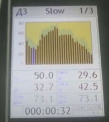

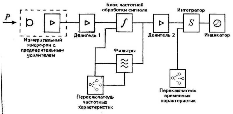

Justas* писал(а): 02 июл 2023, 01:56 Фильтр децибел А дБ(А) в шумомерах, очень нравится «борцам с шумом».
Кстати, я по сей день не могу понять как они высчитывают дБ(А), ну к примеру подаём на АС шумовой сигнал с ровным спектром, далее режим измеренный сигнал полосовым фильтром с АЧХ типа А сглаживания, а дальше то как? Дальше что? Нахождение среднего уровень SPL на каждой частоте это по сути среднеарифметическое действие, а вот как они избавляются от частотной зависимости уровня сигнала? Берут среднее арифметическое по всем частотам, или как то иначе?
Сообщения: 2447
Долеоктавный анализ. В октавных, 1/3-, 1/12-, 1/24-октавных спектральных полосах.
Дальше обработка:
усреднение анализируемого сигнала: от 0,1 до 10 с
типы усреднения: линейное, экспоненциальное, пр.
виды коррекции: линейная АЧХ, коррекция А, B, C, D и т.д.
https://metrolog.com.ua/product/shumomir_oktava110a

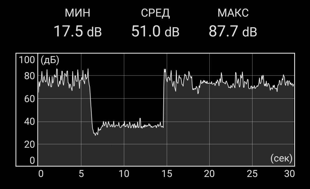

uriy писал(а): 02 июл 2023, 14:04 Ну і так, є у мене записи класичної музики з більшим динамічним діапазоном ніж у сучасній музиці, ну так, тут доводиться регулювати гучність, але знову ж таки, там не так то й багато потрібно додавати тієї гучності, не більше 4% в лінійному регуляторі гучності.
Тільки що спробував пережатий трек порівняв із треком з більшим ДД, різниця у 8дБ. Міряв програмою на телефоні. Для підсилювача різниця явно буде не 4%.

Сообщение Barkasov »
Попробовал тоже с телефона замерять общий шум и с включеной музыкой. Судя по графику, телефон имеет встроенную адаптацию к уровню звука, где-то 6-10дб. Т.е. когда вокруг тихо, он подтягивает усиления, когда громко - наоборот. Хорошо видно на грфике - после громкого звука жмешь Mute и уровнь падает глубоко, но за пару секунд подтягивается выше. И наоборот, после тишины отключаешь Mute и уровень взлетает и за пару сек просаживается ниже от начального пика.

Barkasov писал(а): 05 июл 2023, 13:43 Попробовал тоже с телефона замерять общий шум и с включеной музыкой.
17.5Дб ніяк не буде, близько 40ка - реалістично.
Це з якими параметрами міряли? Ще майте на увазі що "МАКС" це все одно не піковий рівень, а із зваженням, реальні піки телефоном не поміряєш.
Я про 17 ничего не говорю, посмотрите на график. 40 никак не бывает тут у меня. 14 этаж окна на лес - тишина гобовая.

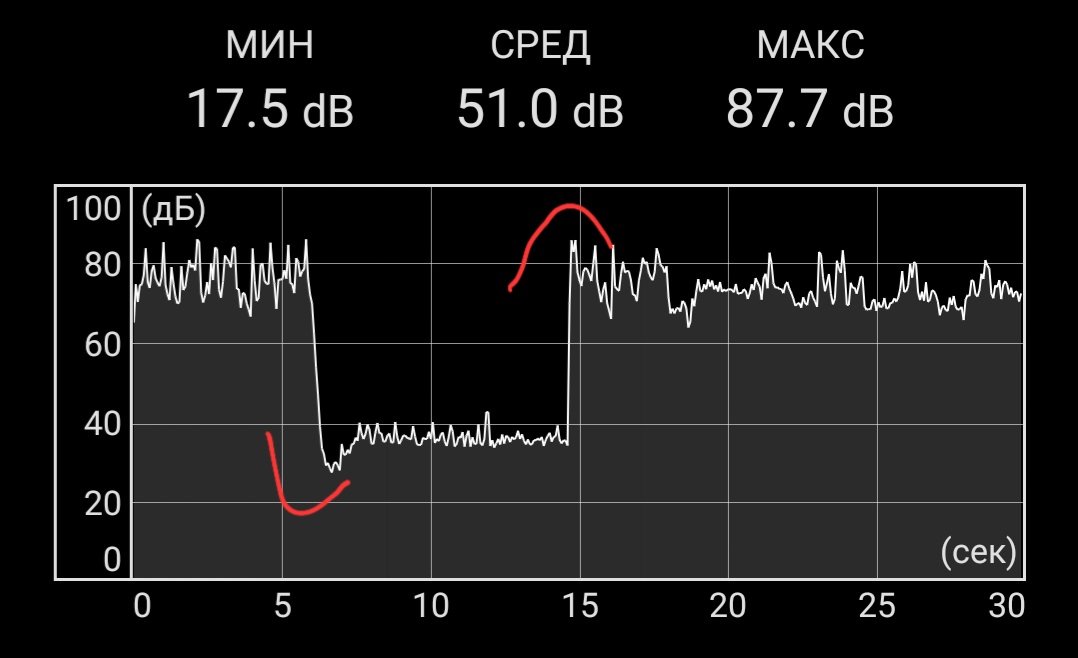

Barkasov писал(а): 05 июл 2023, 13:43 Судя по графику, телефон имеет встроенную адаптацию к уровню звука, где-то 6-10дб. Т.е. когда вокруг тихо, он подтягивает усиления, когда громко - наоборот. Хорошо видно на грфике - после громкого звука жмешь Mute и уровнь падает глубоко, но за пару секунд подтягивается выше. И наоборот, после тишины отключаешь Mute и уровень взлетает и за пару сек просаживается ниже от начального пика.
Да, судя по всему в телефоне реализован АРУ, но сдаётся мне это реализуется на программном уровне т.е. подобное проявление микрофона зависит от программного обеспечения, хотя может быть АРУ реализовано и в самом микрофоне, он то там умный, в общем занятное наблюдение.
