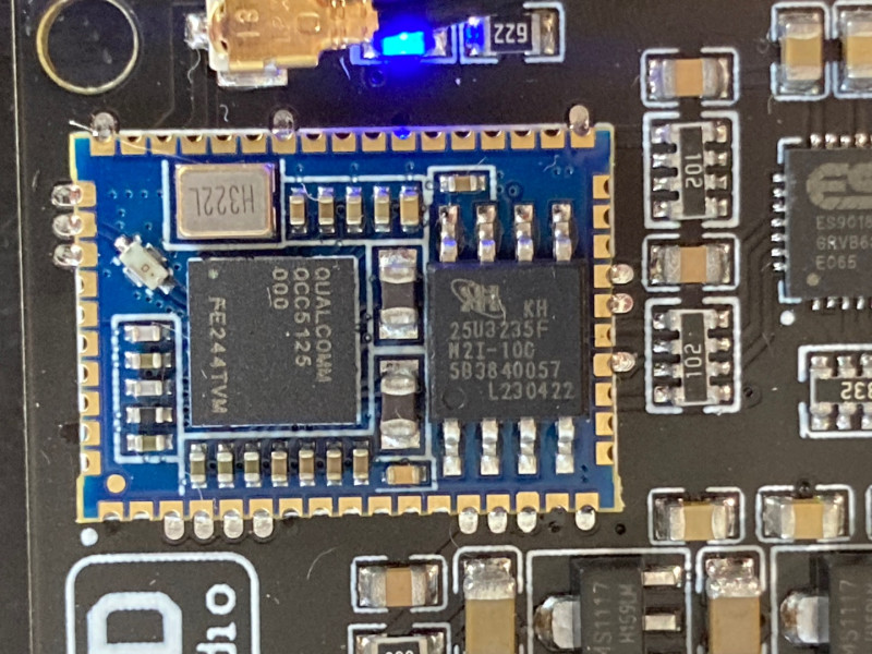

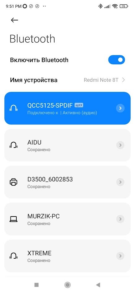

для пробы был заказан модуль bluetooth BTM331 QCC3031 с выходом I2S.
вместо него приехал модуль bluetooth QCC5125 с выходом SPDIF. Так его мой телефон определил.
Так как это пробный шар, решил попробовать то, что приехало (спор на возврат денег, тем не менее, открыл, ибо товар не соответствует описанию).

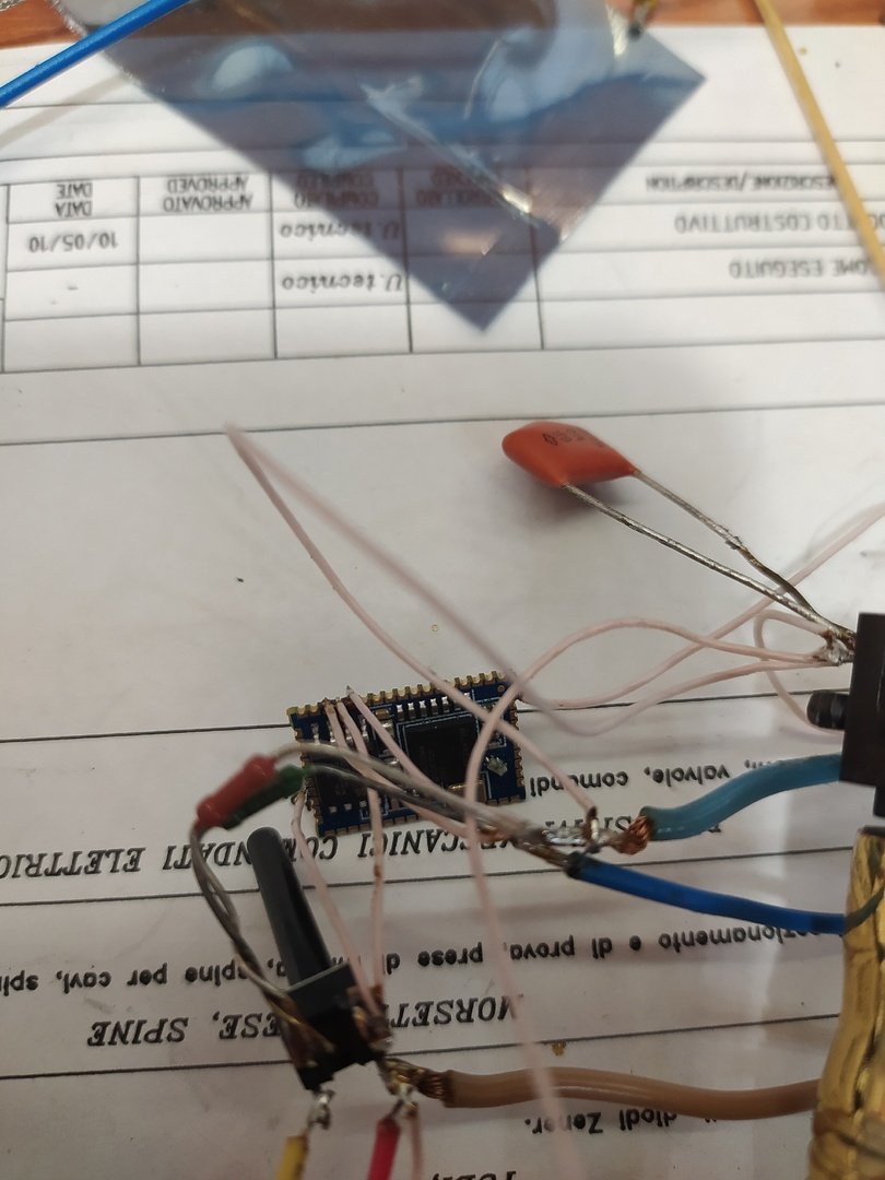

Припаял проводочками под лупой, включаю. Ничего не сгорело. Выход, действительно, только SPDIF завёлся. Ни аналога нет, ни I2S.
Цоколёвка с BTM331 совпала, так что не сгорело ничего.
Припаял к выходу TOSLINK - передатчик от старого дивидильника, и подключил оптикой к усилителю.
Поведение у модуля примерное: ничего не говорит, никаких телодвижений с кнопками производить не требует. Подал 3.3 Вольта питание, и лог1 на одну ножку. Если снять питание, или этот лог1 - связь теряется, при восстановлении - восстанавливается. Если с телефона не идёт звук - CS8422 внутри моего усилителя констатирует потерю входного сигнала.
Включил одни и те же песни на компьютере и на телефоне. Переключаю их переключателем входов на усилителе. ...Что можно сказать: поёт певуче так, душевно. Но явно менее детально, чем на компьютере. Других претензий к устройству нет.
Может где-то в настройках телефона ещё можно покопаться, или плеер там какой установить? Или это особенность блютус и оно неизлечимо?

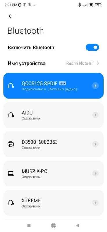

нашёл в телефоне настройки вывода звука через блютус. И похоже все они неприменимы. Только aptx - и всё. Думаю, это устройство других вариантов не понимает в принципе...

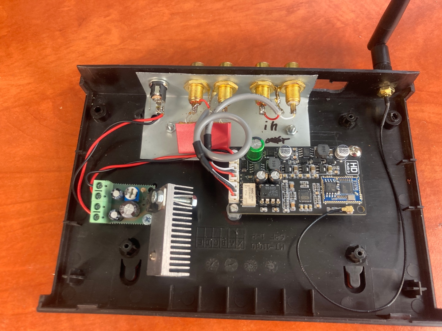

Я попробовал блутуз сделать в корпусе из под модема, у платки есть линейный вход, который через реле переключает на выход если блутуз не подключен, если подключен то с выхода играет блуз. Удобно.
По звуку не плохо.

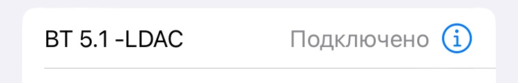

Alex писал(а): 07 июл 2023, 10:56 Я попробовал блутуз сделать в корпусе из под модема, у платки есть линейный вход, который через реле переключает на выход если блутуз не подключен, если подключен то с выхода играет блуз. Удобно.
По звуку не плохо.
Скажіть, будь ласка, як у вас ця плата конектиться та парцює з iPhone?
Сообщения: 4227
Стаж: 14 лет 4 месяца
Репутация: 2807
Re: блютус с алиэкспресс
Нормально працює.

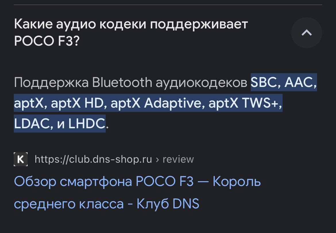

Передивляючись відео з ютуб про кодеки бачив порівняльні графіки АЧХ які візуалізують різницю якості передачі сигналу тим чи іншим кодеком.
В принципі, зрозумів вже для себе, що маючи сучасний телефон на Андроїд взагалі не проблема передати по повітрю Atpx HD чи LDAC, більшість з них це вміє.
Приклад можливостей на фото нижче.
Є підтримка навіть LHDC.

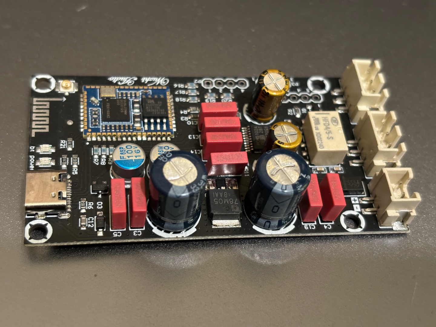

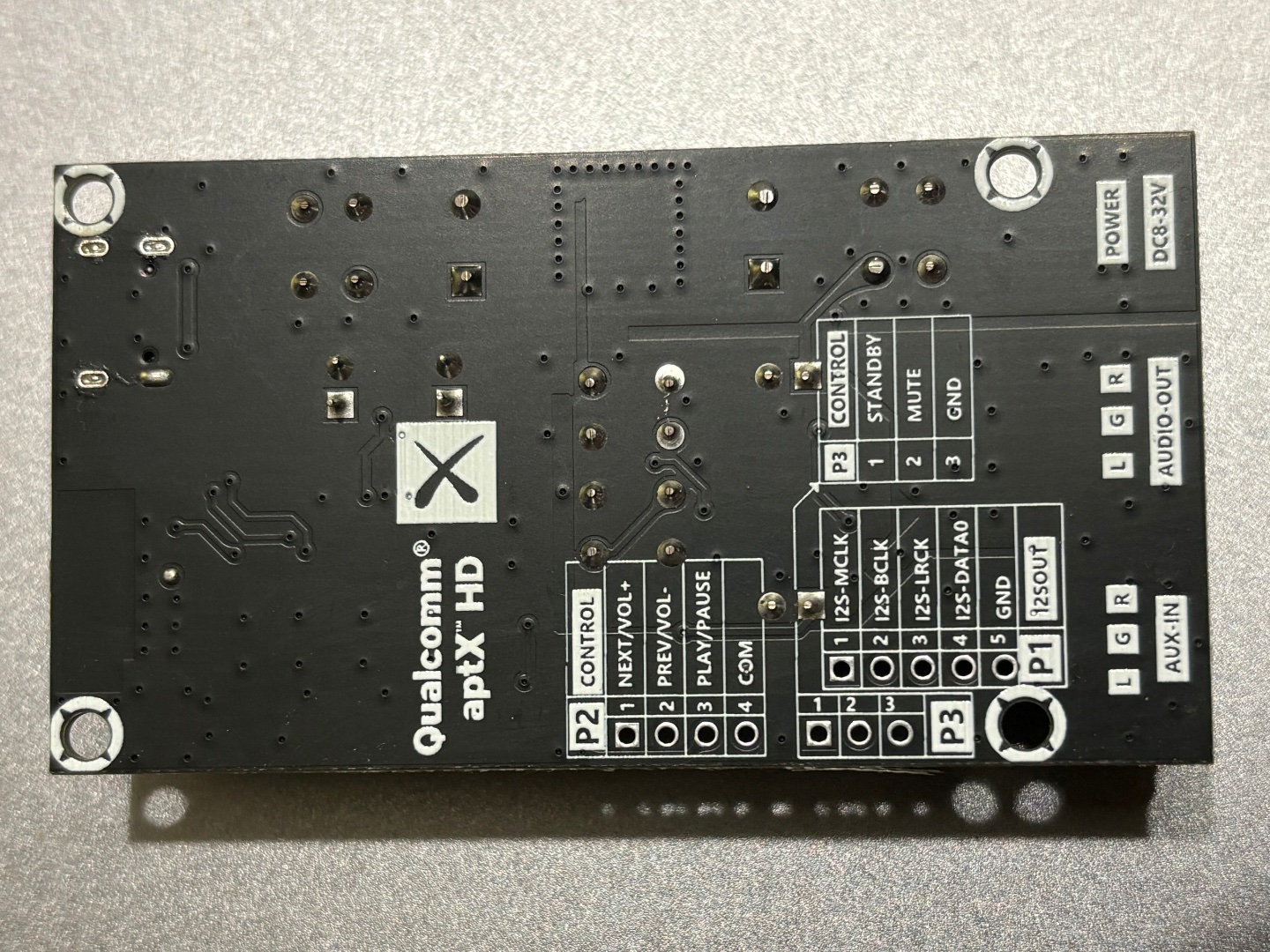

Приїхала й домене плата з блютуз модулем. Із всього асортименту зупинився саме на ній.
Плата має досить багато можливостей, сприймає майже всі блютуз кодеки.Також є можливість регулювання гучності, це дуже доречна для мене функція.
Але не зовсім поки, що розумію, як це зробити, бо на одних і тих самих контактах, і перемикач треків, і перемикач гучності.
Сообщения: 1037
Репутация: 414
ARTShaving писал(а): 03 дек 2023, 10:49 Але не зовсім поки, що розумію, як це зробити, бо на одних і тих самих контактах, і перемикач треків, і перемикач гучності.
Може там коротке і довге нажаття?
Сообщение ARTShaving »
XIAN писал(а): 03 дек 2023, 12:30 Може там коротке і довге нажаття?
Можливо, ще не добрався до цього.
Плата відмінно працює від живлення в 5 вольт з Тайп С роз'єму, хоча усюди пишуть, що живлення від 8 до 32 вольт. Підключив до юсб ноута для живлення, звук більше сподобався ніж від окремого блока живлення.
Підключав до ноута через блютуз по кодеку SBC і до айфону по кодеку AAC. З ноута мені звук подобається більше, можливо тому, що він трохи голосніший. Але це перші враження.
З ноута зміг передати звук на плату через вхід Тайп С, грає класно.
Айфон 15 по Тайп С з платою теж законектив! :D
В платі, по опису є ДСП, але як його запустити, поки не знайшов інформації.
Для мене плата досить "інтелектуальна" тож буду пробувати її зрозуміти. :)
Дав живлення 12 вольт з одного джерела на підсилювач та плату блютус одночасно. В паузах між піснями явно відчувається сильний шум, майже по всьому частотному діапазону. При роздільному живленні шуму взагалі немає.
Звучанням плати по Тайп С задоволений. :P
Але ще потрібно попрацювати над блютуз. Чекаю на доставку з алі блютуз юсб адаптера до ноуту з кодеком атрх.

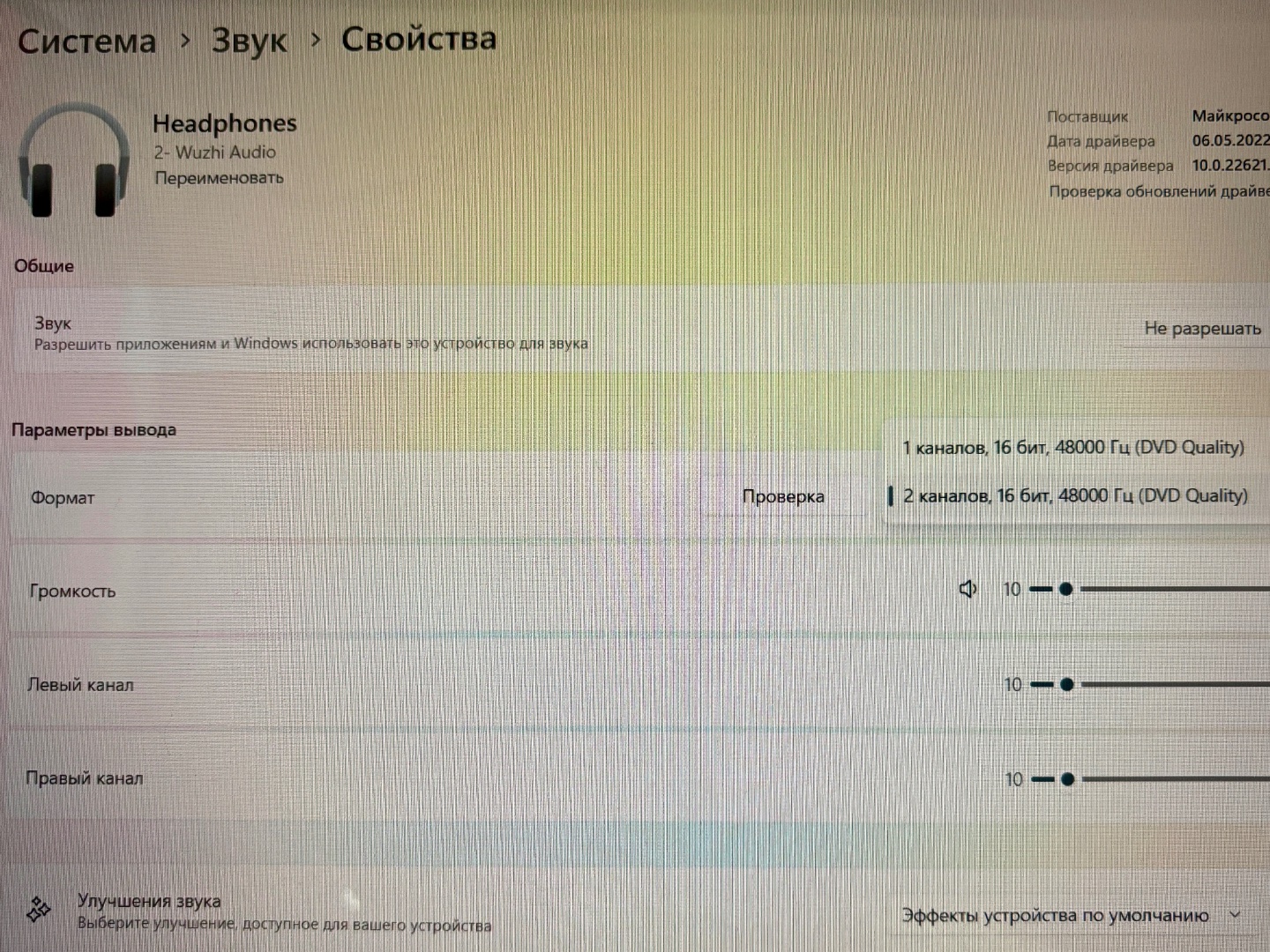

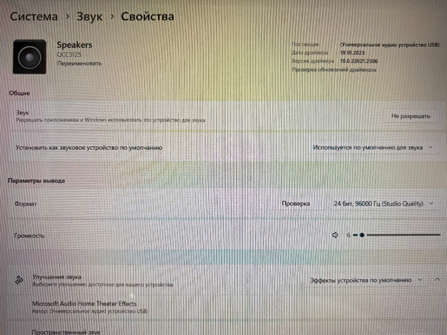

ARTShaving писал(а): 03 дек 2023, 21:35 З ноута зміг передати звук на плату через вхід Тайп С, грає класно.
Зайдіть будь ласка у налаштування юсб аудіо і подивіться з якою частотою він передає дані і з якою розрядністю, мені цікаво знати чи приймає блютуз 24 біта 48Гц по юсб.

uriy писал(а): 04 дек 2023, 00:16 Зайдіть будь ласка у налаштування юсб аудіо і подивіться з якою частотою він передає дані і з якою розрядністю, мені цікаво знати чи приймає блютуз 24 біта 48Гц по юсб.
По блютуз 24 біта немає. Ноут не конектиться з кодеком atpx hd. Підключається з SBC чи по AAC, ще не знайшов де про це вказано. Джерела пишуть, що віндовс використовували SBC, потім почали в 11 версії використовувати ААС, як насправді не знаю.
Деякі джерела вказують, що начебто 11 версія віндовс має кодеки atpx. Вчора передивився меню, нічого подібного не знайшов. Можливо потрібно оновлювати якісь драйвера, або звернутись до виробника ноутбука за підказкою.
Чекаю на юсб-блютус «свисток» з підримкою atpx hd.
Через Тайп С працює на 24 біти, 96000 Гц.
Сообщения: 1555
Репутация: 490
ARTShaving писал(а): 04 дек 2023, 07:30 Через Тайп С працює на 24 біти, 96000 Гц.
Зрозумів, дякую.
