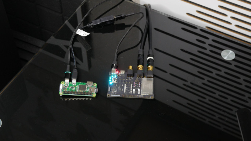

Решил попробовать как будет работать данная связка. Цены на raspberry стали космическими, поэтому хочу использовать Raspberry Pi ZERO W ценой 28$ и звуковою карту tone2 стоимостью 150$. Ну и дешовый вариант звуковухи тоже будет присутствовать.
Интересно потянет ли эта raspberry интернет радио, flac файлы и другие задачи. В качестве оболочки буду использовать Volumio.

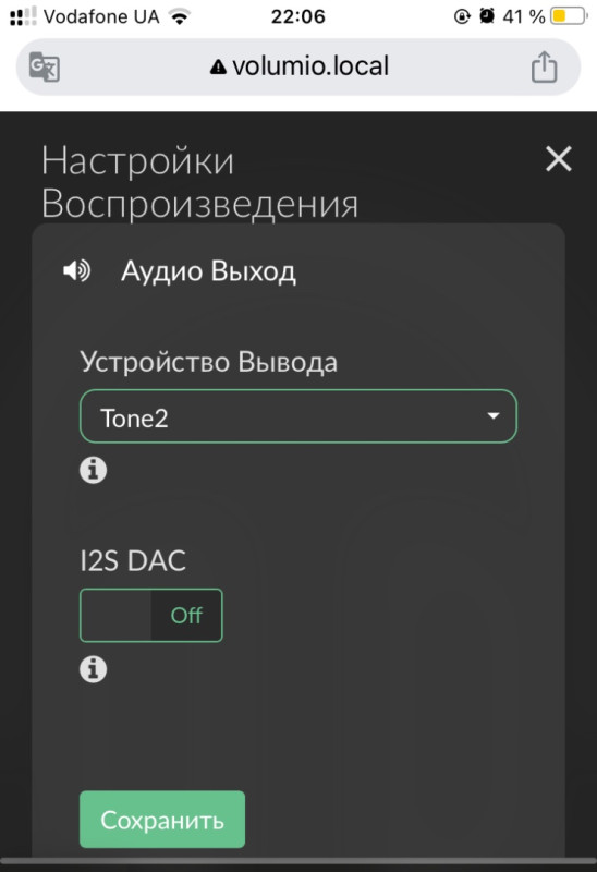

Подключил, карточку tone2 volumio нашло само, послушаю как будет работать.

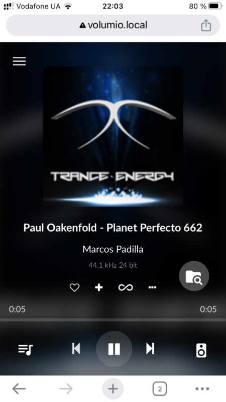

Послушал интернет радио, кстати нашел станции с высоким битрейтом, послушал flac, YouTube music, все на этой маленькой палатке отлично работает. Единственное, по сравнению с raspberry b+, немного подтормаживает интерфейс Volumio, не сильно но есть немного. Tone2 выдает отличный звук. Я доволен :)

Как я понимаю вы на ЦАП подали звук по USB, почему не по I2S? Вообще интересно было бы увидеть измерения THD с USB и I2S входа.

uriy писал(а): 09 июл 2023, 00:13 Как я понимаю вы на ЦАП подали звук по USB, почему не по I2S? Вообще интересно было бы увидеть измерения THD с USB и I2S входа.
А почему вы считаете, что будет разница между этими способами подключения?

Alex писал(а): 09 июл 2023, 10:56 А почему вы считаете, что будет разница между этими способами подключения?
В теории не должно быть отличий, а практика порой преподносит сюрпризы. И иногда ЦАПы на разном битрейте имеют разные искажения, ранее мне попадались ЦАПы которые на 48кГц имели наилучшие показатели, хотя поверхностная теория говорит - чем выше частота тем лучше. :-)
Ну а так, чисто с прагматической стороны, если на распери есть I2S выход, и на ЦАПе есть I2S вход, то это позволяет исключить из цифрового тракта ЮСБ преобразование т.е. укоротить путь прохождения сигнала и разгрузить микросхемы избавив их от юсб перекодировки.

У volumio есть особенность, через I2S работает только 44.1 кГц. Оно конечно тоже не плохо, но маловато будет :)

Alex писал(а): 11 июл 2023, 19:51 У volumio есть особенность, через I2S работает только 44.1 кГц. Оно конечно тоже не плохо, но маловато будет :)
Весьма странно. I2S это по сути тот же PCM т.е. там нет ни каких математических операций, грубо говоря просто выдают значение ячеек памяти друг за дружкой. Т.е. нет ни каких проблем выдавать значения с любой другой частотой если PCM создан на другой частоте. Может частота I2S в волюмио таки зависит от частоты с которой создан файл? Или там в настройках есть функция оверсемплинга для файлов с частотой 44,1кГц что бы перейти на другую частоту? Думаю там нужно покопать настройки проигрывателя что бы увеличить частоту I2S.
И ещё, кто выступает мастером т.е кто формирует тактовую частоту для I2S, АЦП или распери?
