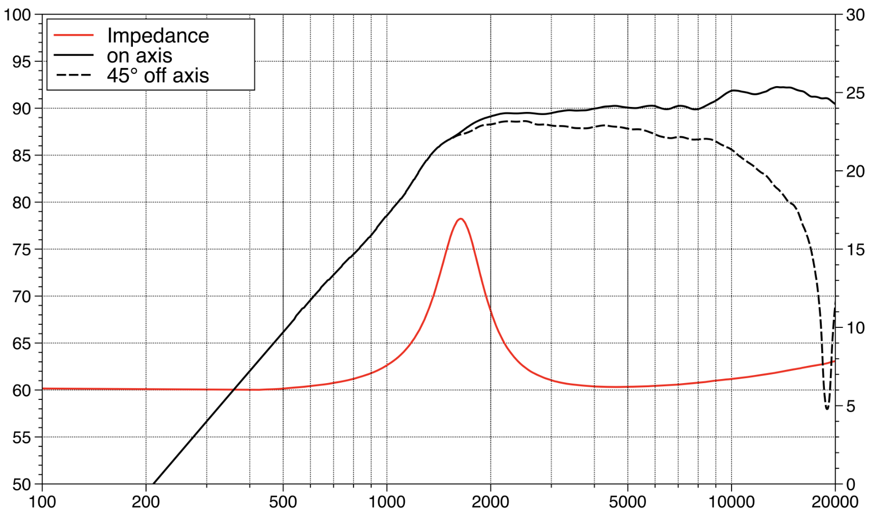

2. Купив ВЧ динаміки Lavoce TN101.00 https://www.lavocespeakers.com/single-product/?id=169

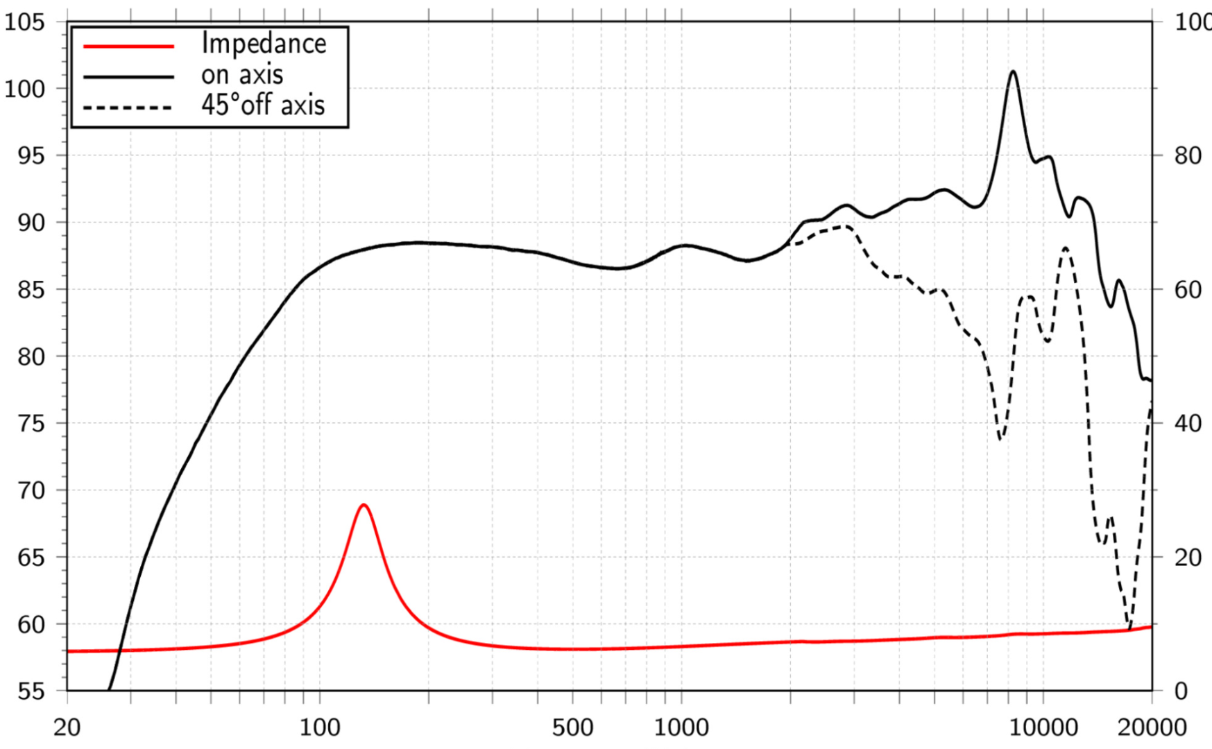

3. Regbd СЧ динаміки Lavoce FSF041.00 https://www.lavocespeakers.com/single-product/?id=49

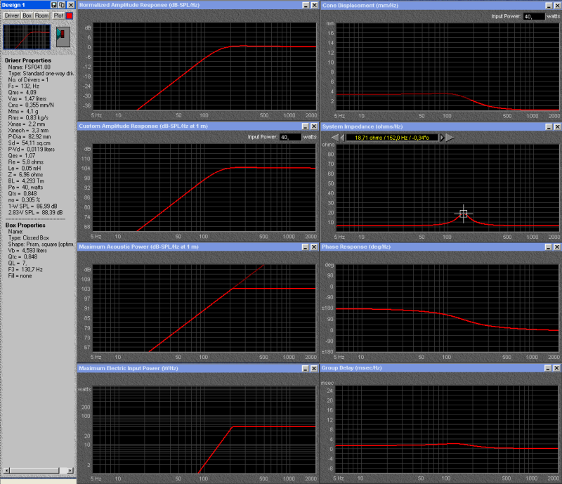

Далі я скачав программу XSim - та зробив для неї файли у форматі .frd - і на цьому я зупинився, бо не знаю математики.
Навчіть мене будь ласка, що я маю робити для правильного розрахунку?

Аж цікаво, а ви їм сказали, що ви хочете частоту від 50Гц?
MaxNorthbeat писал(а): 06 авг 2023, 13:56 Моє ТЗ дуже скромне:
Це не те, що скромно, це просто не повне і не зовсім коректне ТЗ.
MaxNorthbeat писал(а): 06 авг 2023, 13:56 1. Гучність яка мене влаштовує - до 80 Вт
Гучність вимірюється в SPL у точці прослуховування. Від необхідного рівня гучності залежить необхідна чутливість та потужність динаміка.
MaxNorthbeat писал(а): 06 авг 2023, 13:56 2. Частотний діапазон - 50 -20000
Ви самі пишіте, що у вас СЧ динамік, в його паспорті написаний частотний діапазон роботи
Frequency range (Hz) - 110 ÷ 18000. Як ви зібралися з нього вичавлювати 50Гц?

Этому динамику НЧ диапазон противопоказан. Не только из-за малого Xmax.
Fs 132 Hz, Qts 0,85. А сколько станет в ящике?
Обрезать на 300-400 Гц, и использовать как средник.

Да, по заявленной АЧХ динамиков явно видно что это СЧ и ВЧ динамики для классической трёхполсоки у которой частота раздела по НЧ/СЧ в районе 250-300Гц, а по СЧ/ВЧ 3кГц.

Непонятно в каком оформлении снята даташитная АЧХ FSF041.00 (производитель об этом скромно умалчивает).
По предоставленным TS параметрам, получается так:
Таки да, классический средник.
Оптимальный объём в ЗЯ, 5 литров. С учётом наполнителя для убиения внутрикорпусных стояков, 3 – 3,5 литра. С ФИ ничего хорошего не получится, высокая добротность.
Снизу делить не ниже 200 Гц. Сверху 3 кГц, ниже не стоит, у пищалки высокий резонанс 1,6 кГц.
Для полноценной АС, обязательно нужно НЧ звено, т.е. трёхполоска.
Можно рассмотреть 2 варианта.
1.Полнодиапазонная АС, с ФИ на НЧ.
2.НЧ в ЗЯ, играющая до 60-80 Гц, плюс сабвуфер.
