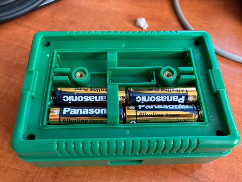

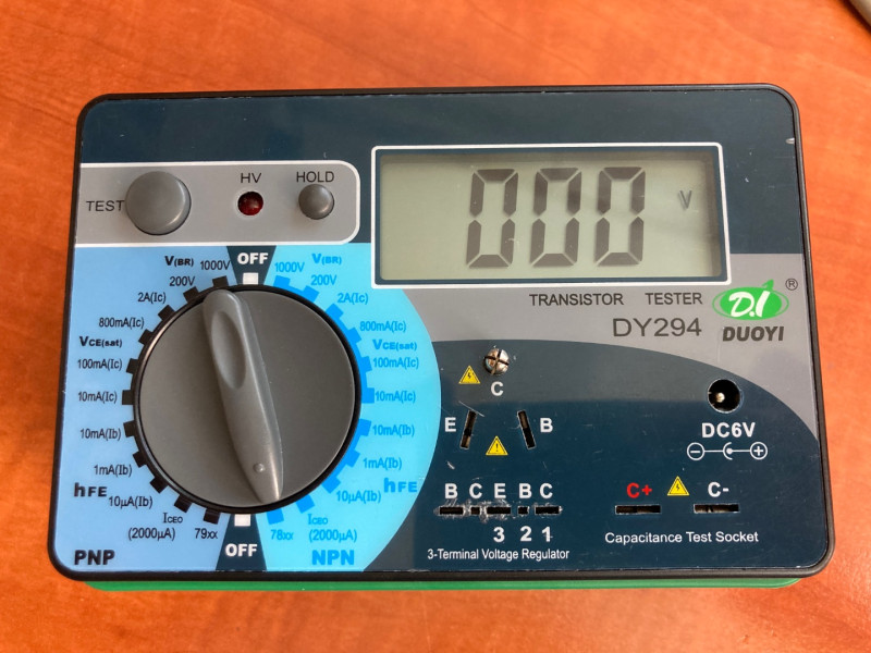

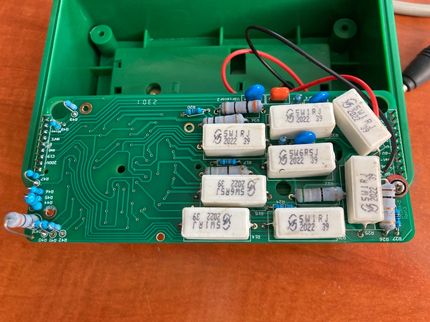

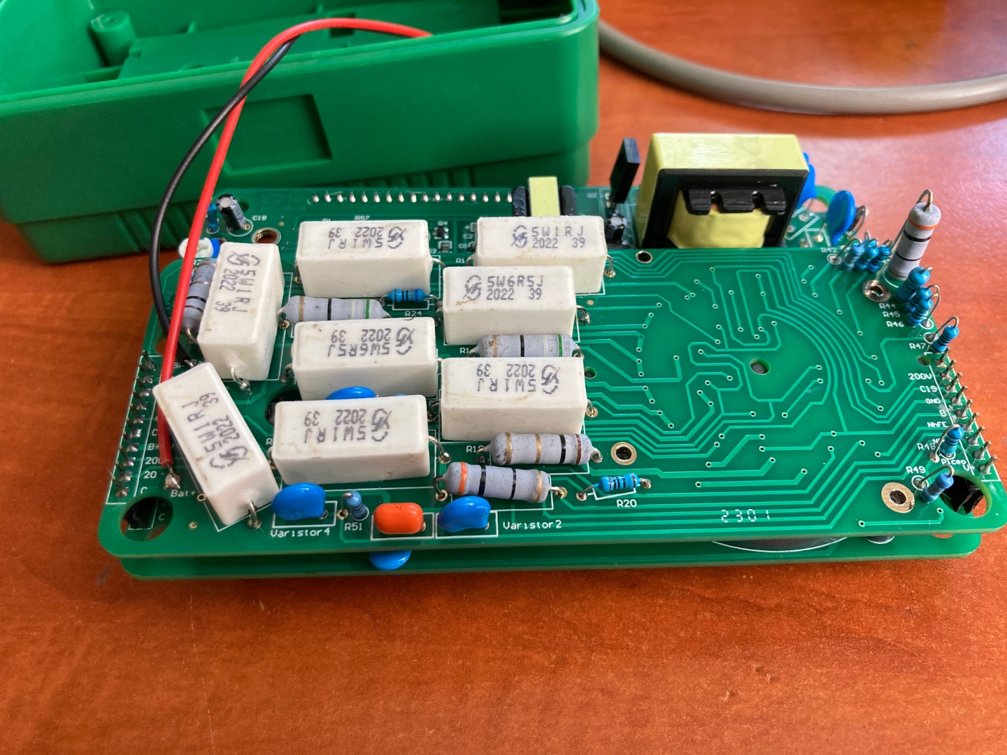

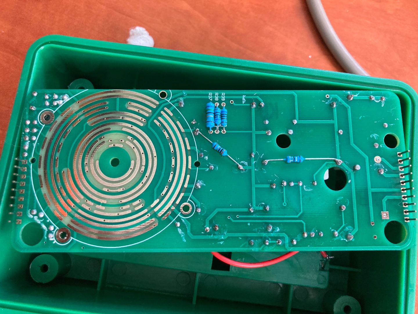

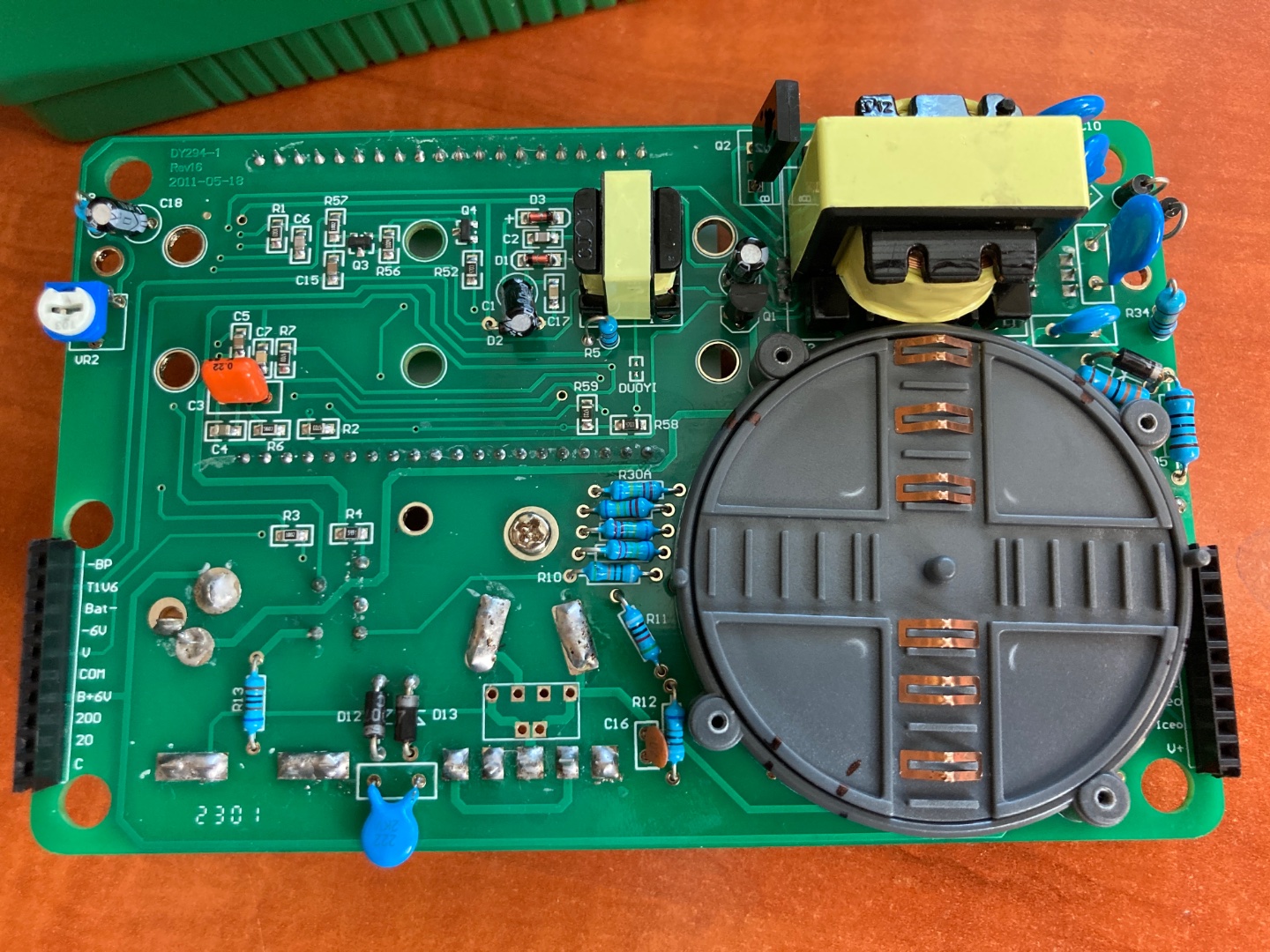

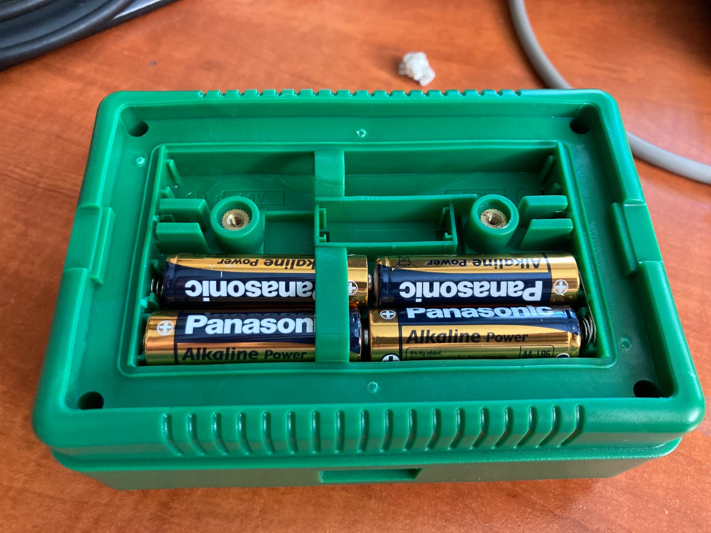

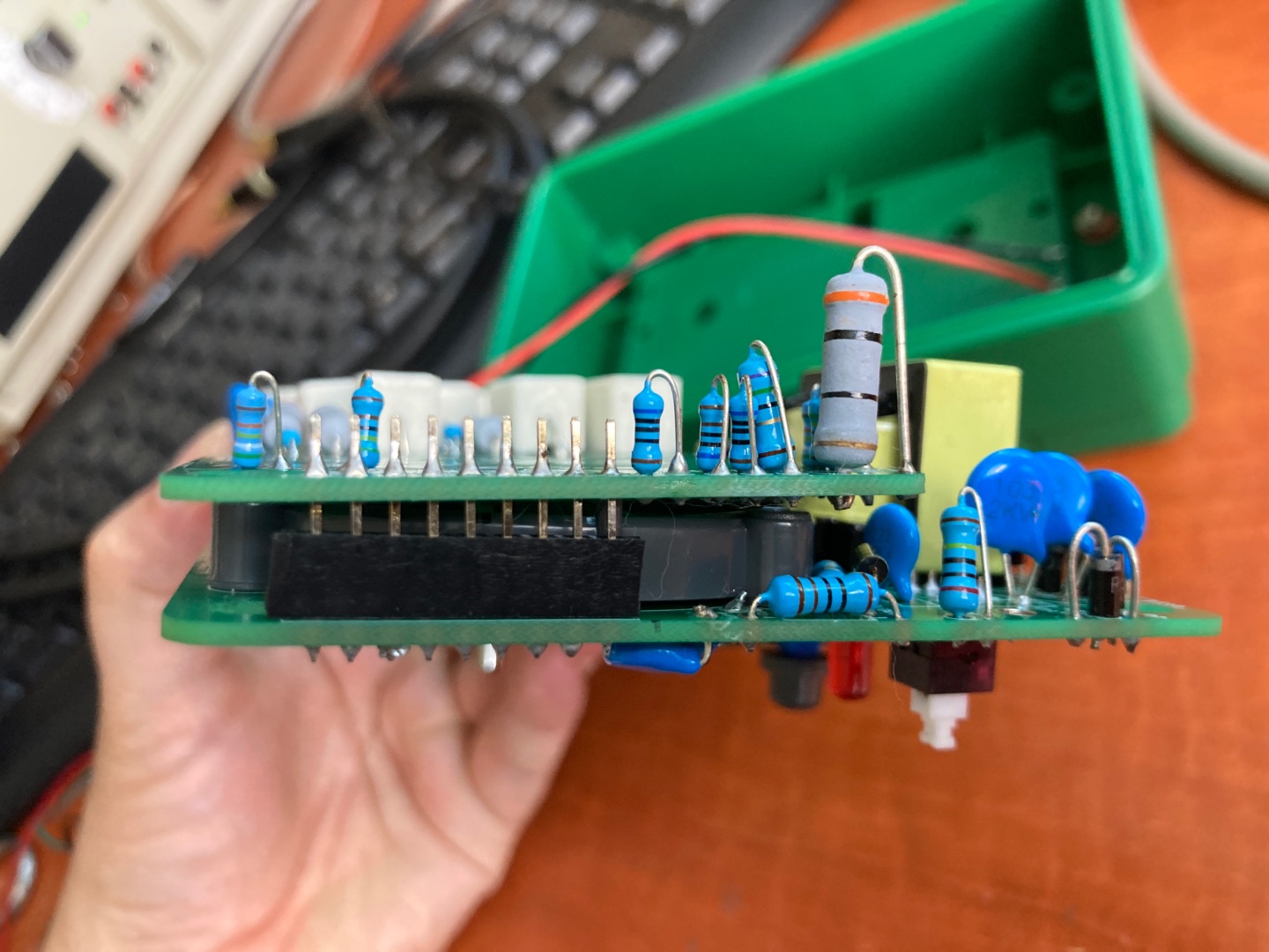

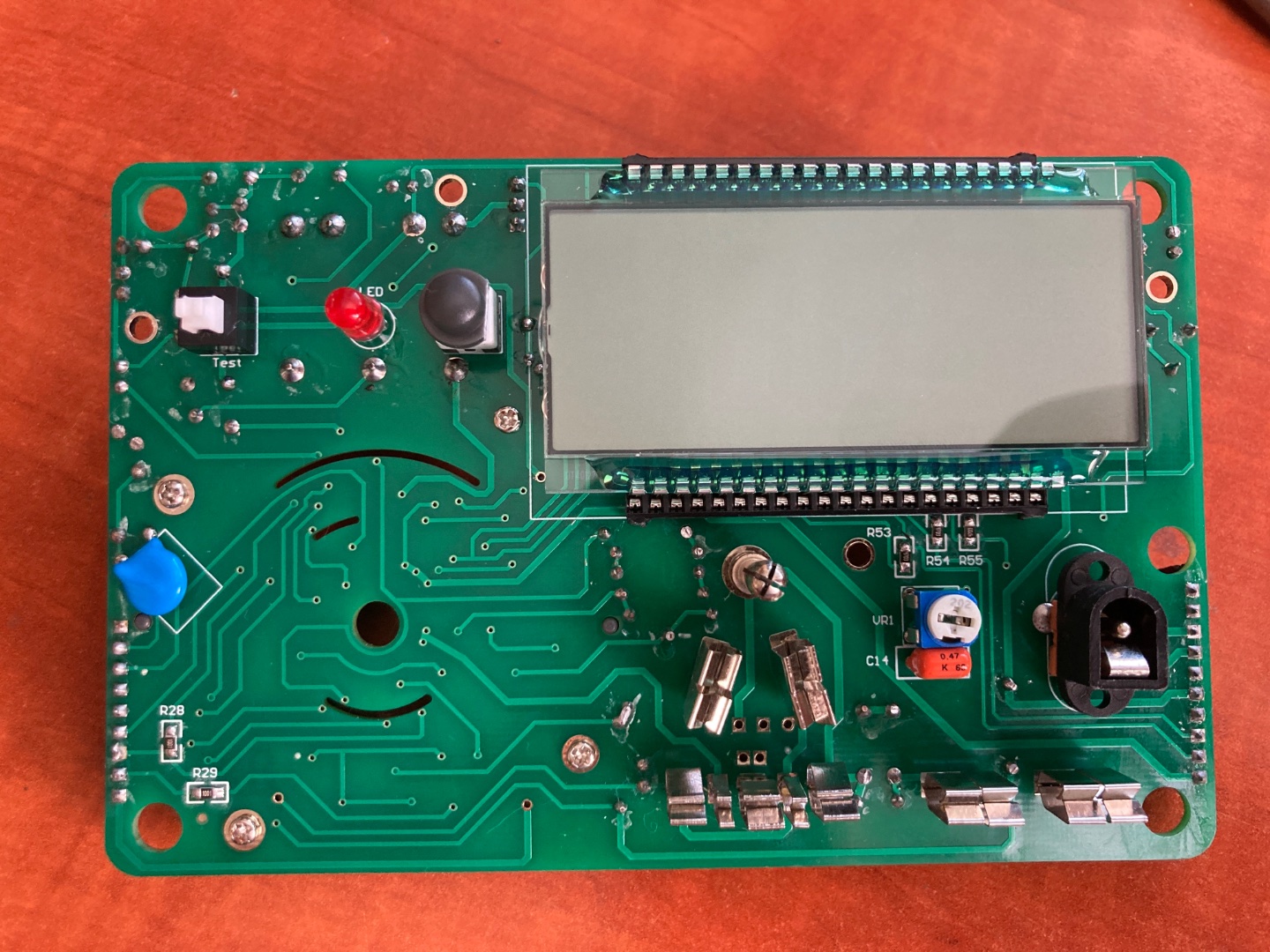

Заказал в Китае тестер транзисторов DY294, покупал здесь https://a.aliexpress.com/_EwSxWu3
Меряет характеристики транзисторов, диодов, конденсаторов. Заказывал для замеров мощных транзисторов, вроде бы там есть такая возможность. Короче проверю.
Сразу разобрал и почистил платы от флюса, были сильно залиты. Если не почистить, то через время флюс может разъесть там все контакты.
Попробую сделать замеры мелких и мощных транзисторов, посмотрю, как оно работает.

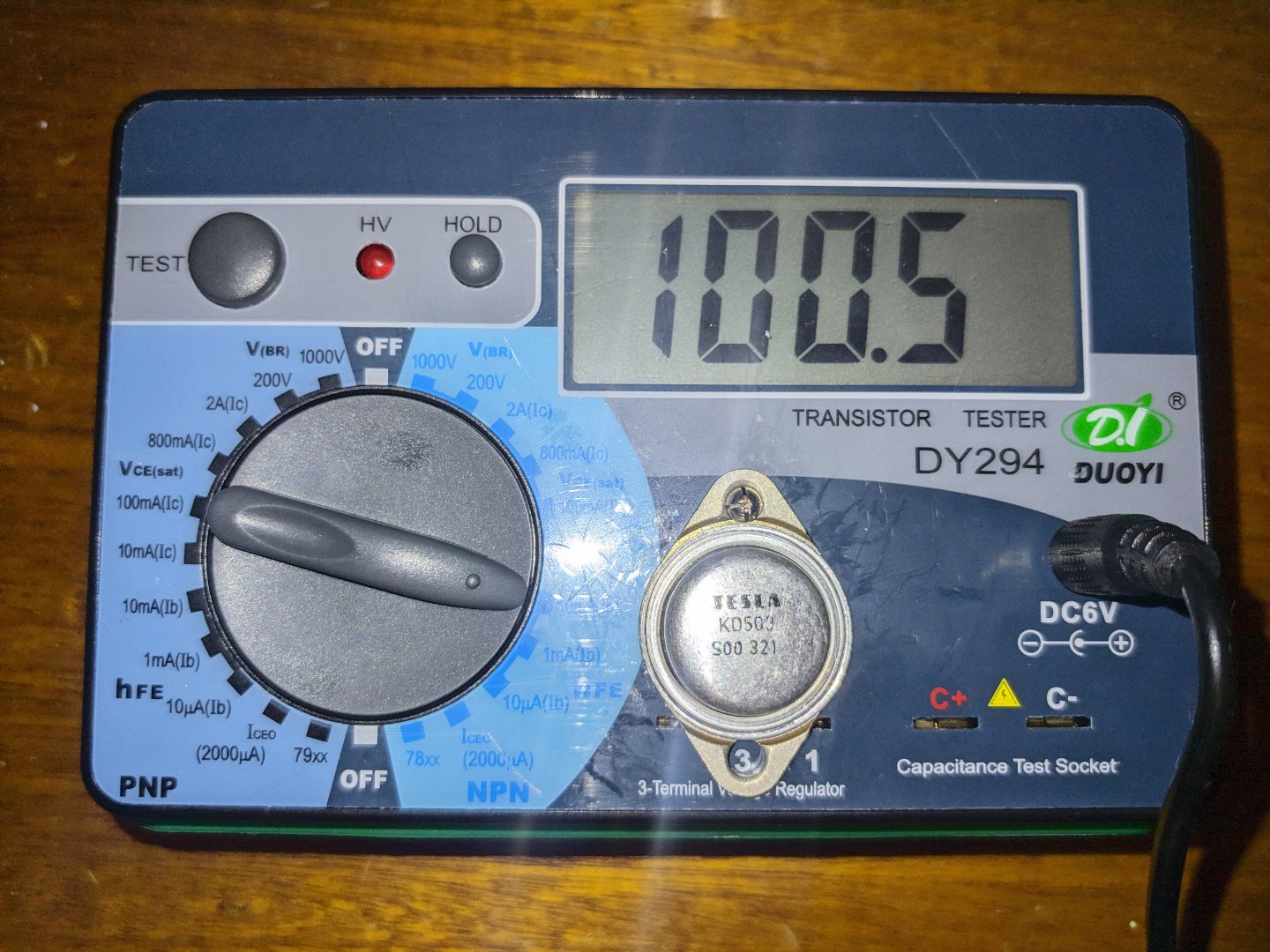

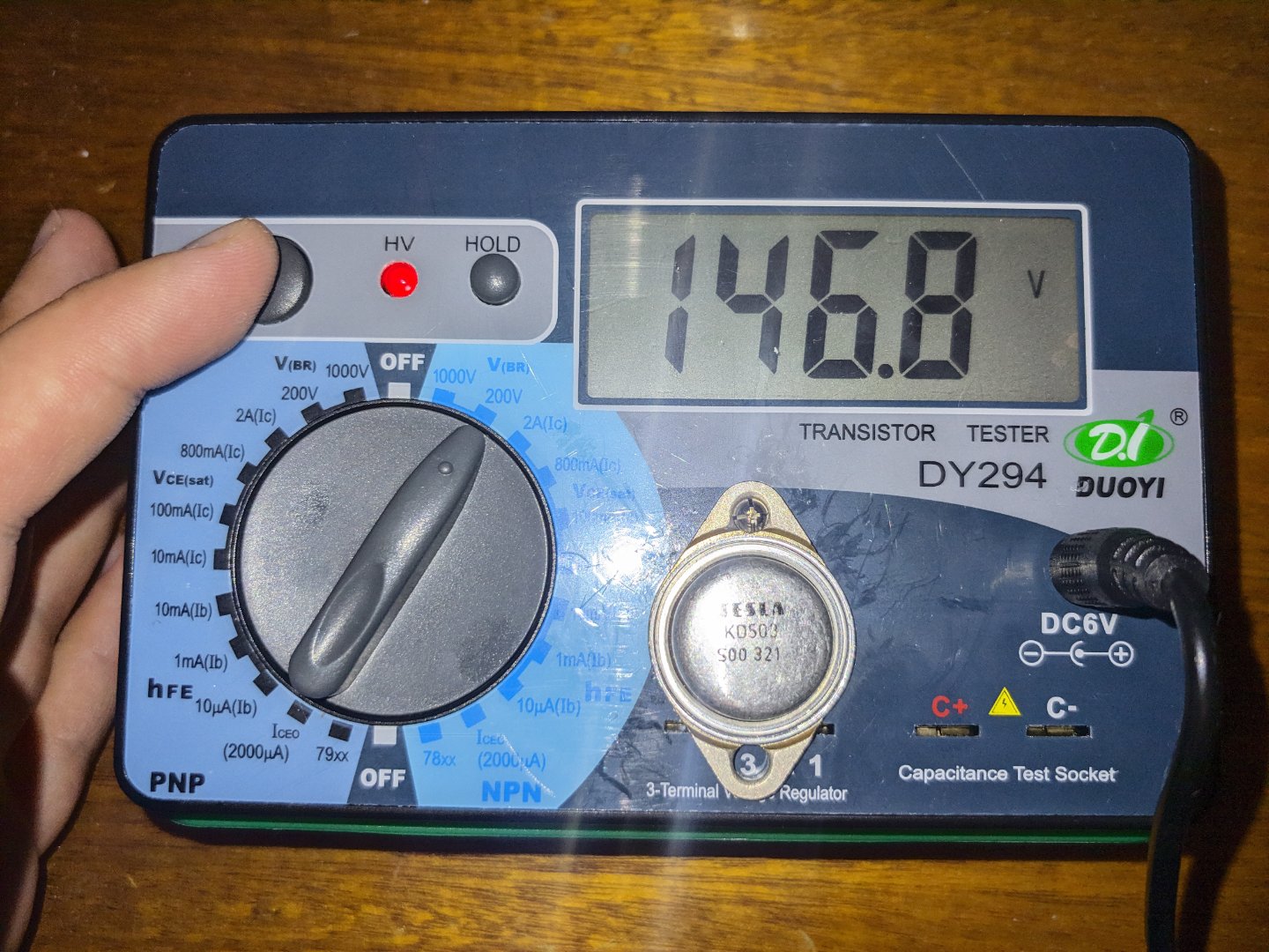

Вот и приехал ко мне мой dy294. Полностью исправный, вот фото замеров kd503. Хорошая бета попалась, из не паяных у меня два с бетой~100, другие~60-80,а паяные еще не замерял.Утечки нет.Хороший запас на пробой по напряжению. Очень доволен, осталось только отмыть платы от флюса,DY294 этим грешит. Единственное, у комплектного БП короткий кабель и американская вилка.

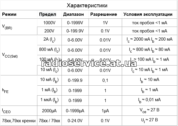

А этот тестер может замерять коэффициент усиления транзистора?
Zllator
- Сообщения: 62
- Стаж: 3 года 3 месяца
- Репутация: 29
Re: Цифровой тестер транзисторов DY294
Да. С током коллектора до 2 ампер. Есть три режима тока базы: 10uA,1mA.10mA. Соответственно, при 10mA на базу он может подать на коллектор максимум 2А, что явлется усилениев в 200, для тока базы 10uA и 1mA усиление уже измеряет до 1999, что и указано в мануале. Для мощьных транзисторов этого более чем достаточно.

Фото выше мои. Нагревается транзистор, но не прям быстро. С учётом напряжения и тока, там максимум 10ватт может быть.
