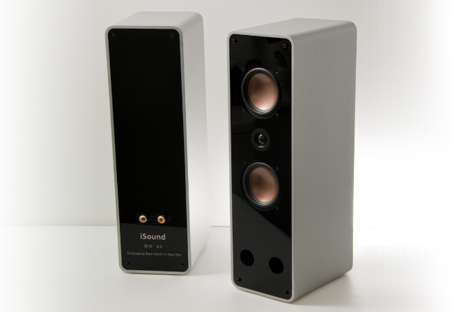

Шановне товариство, вітаю!
Потребую кілька порад, якщо Ваша ласка.
Ситуація така, що маю потребу в АС, яка має зайняти місце, що накладає на неї певні обмеження. Це мають бути колонки біля телевізора, стояти на комоді і бути припертими "спиною" до стіни. Шириною до 18-20 см, глибиною до 25 см і висотою до 50-60 см.
Перші пошуки чогось готового підходящого результату не дали і прочитавши котрусь з сусідніх гілок вирішив виготовити свою пару і дослухався поради щоб не ускладнювати життя вибрати готовий проект, який не раз повторювали. Вибір впав на OVERNIGHT SENSATION MTM (https://sites.google.com/site/undefinit ... authuser=0) а особливо на один з варіантів виконання, що на цій сторінці згаданий, той що в високих корпусах і з фазоінверторами на передній панелі (Apple-стиль).
Screenshot 2023-09-12 at 19.58.43.png (214.81 КБ) 2489 просмотров
Поняття в виготовленні, інструмент і натхнення маю, курс електроакустики колись успішно здав :), навіть пристойні корпуси колись для "підножних" динаміків якигось робив ))).
В мене вони були б підключені до підсилювача D-класу на базі TPA3221(https://www.aliexpress.com/item/1005005679859084.html). Джерела - телевізор по оптиці, комп по RCA, телефон по BT.
Отож власне запитання:
1. Поки я не замовив всіх комплектуючих, чи варто замінити ВЧ динамік на якийсь кращий і на який? І як на нього порахувати кросовер?
Чому це питаю - бо дядьки отут на таких же дво-динамікових (https://www.youtube.com/watch?v=Dxf-CMKkg8k) наміряли страшні гори-Карпати.
2. Чи правду кажуть що можна "відносно безболісно" міняти пропорції ящика допоки ширина передньої панелі і обʼєм не змінні?
3. Якщо обʼєм збільшувати (не значно) то чи треба перераховувати фазоінвертор?
4. Також мені оптимально було б робити в конфігурації ММТ - НЧ головки максимально в верху і під ними ВЧ - так краще для точки прослуховування. Так би було ОК?
Та і за загальну думку буду вдячний!

GAS писал(а): 12 сен 2023, 20:21 Перші пошуки чогось готового підходящого результату не дали
Подивіться серед недорогих студійних моніторів, типу Presonus Eris E5 і подібних.
GAS писал(а): 12 сен 2023, 20:21 наміряли страшні гори-Карпати.
Так Еріну можна довіряти, нема сенсу на таке час витрачати. Хороший кіт - це, наприклад, DXT-MON.
По іншим питанням, якщо якісь зміни плануєте робити, починайте з покупки мікрофона і ЗК, а не динаміків.
GAS писал(а): 12 сен 2023, 20:21 можна "відносно безболісно" міняти пропорції ящика
Ото саме відносно) Навіть міняти місце встановлення готових АС можна лише відносно, якщо наприклад ви на метр від стін плануєте ставити і зміна пропорцій невелика, то можна, якщо хочете глибину замість 25см зробити 8см і на стіну повісити, то це інший кросовер.
GAS писал(а): 12 сен 2023, 20:21 чи треба перераховувати фазоінвертор?
Його все одно треба буде настроювати "під мікрофон", тому можна і не перераховувати.
GAS писал(а): 12 сен 2023, 20:21 Також мені оптимально було б робити в конфігурації ММТ
Тут залежить від задачі. МТМ звужує вертикальну направленість, в непідготовленому приміщенні це плюс. Але можливість зробити розділ на правильній частоті дуже залежить від розмірів динаміків, тому в більшості випадків ММТ звести простіше. Ще такі конфігурації можна звести як 2,5 полоси - один з мідбасів пустити нижче частоти бафлстепу, але тут треба дивитись на місце встановлення, якщо прямо до стіни, можливо вам повна компенсація і не потрібна.
