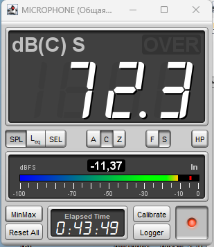

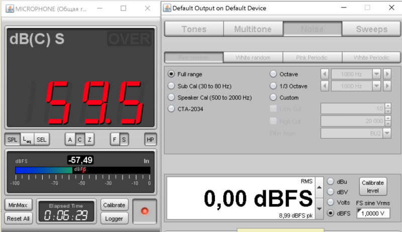

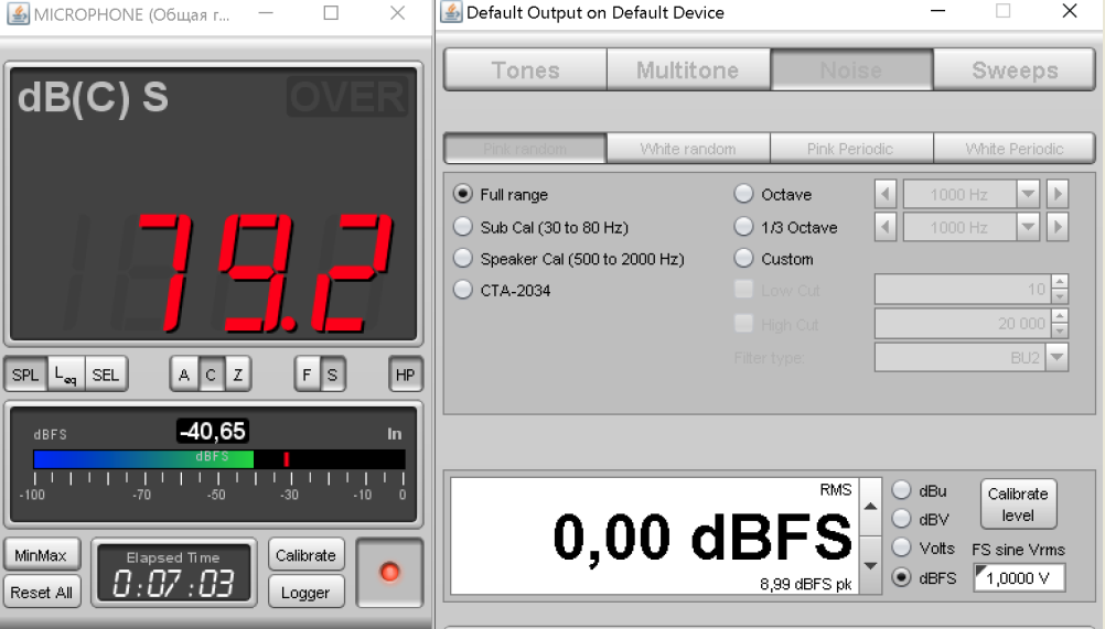

Нашёл свои измерения SPL в зоне прослушивания.
У меня юсб микрофон UMIC-1, и как я понял он калиброван с завода, и это очень хорошо если это так, т.к. с его помощью я вижу реальный SPL в изменениях.
Измерял так- запускаю музыку которую обычно слушаю и выставляю на компьютере громкость которую характеризую как тихо, потом включаю шумомер в REWe и фиксирую величину SPL в точке прослушивания. Потом делаю громкость нормально и повторяю эксперимент. Потом делаю громко, громко для меня это когда музыка перебывает мысли т.е. думать в голове очень и очень тяжело. В общем результаты ниже.
Тихо.
Нормально.
Громко.

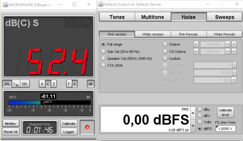

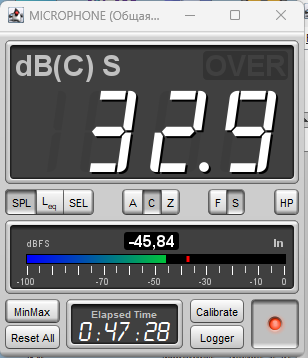

Я 99,9% всего времени слушаю музыку на малой громкости за работой за компьютером. После того как я выровнял АЧХ в зоне прослушивания, то я стал слушать музыку ещё тише чем ранее, по причине того, что стало слышно больше чем раньше. Когда я замерил уровень шума в комнате, то я начал чесать затылок т.к. разница между уровнем шума и музыки была всего в 7дБ, и у меня начинался некий когнитивный диссонанс - как так??? Почему мне для прослушивания музыки фоном хватает всего 7дБ???? Ответ я нашёл чуть позже - динамический диапазон современной музыки, которую я и слушаю, всего то 10дБ. :-) Замечу что я за ударами НЧ в грудь не гонюсь, я к этому равнодушен.
Ниже уровень шума в комнате.

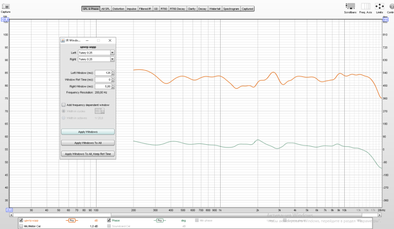

Ну и покажу АЧХ трёхполосной АС в зоне прослушивания от 200Гц, сделать вменяемый замер АЧХ на НЧ в зоне прослушивания комната не позволяет, я АЧХ на НЧ получаю только в ближнем поле, обратите внимание на фазу, "ровная" фаза достигается КИХ делением полос.

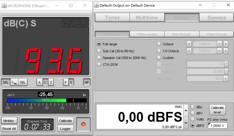

Откалибровал микрофон синусом 600 Гц, по даташитовской SPL динамика.
https://audio-hi.fi/download/pdf/SEAS_P ... sheet_.pdf
89дБ/1м/2.83В.
SPL в месте прослушивания (2.5м от АС) на обычной для меня громкости
Снимок экрана 2023-11-06 194044.png (32.41 КБ) 3986 просмотров

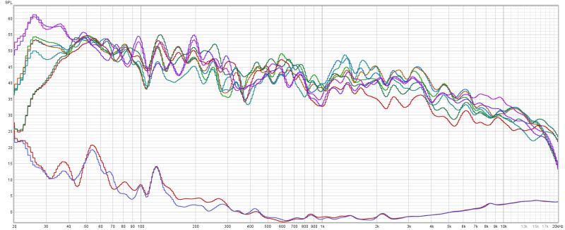

Ну и 3 музыкальных композиции на которых делались измерения, в сравнении с шумом.
Как видно, при такой громкости динамический диапазон около 40дБ.
Даже в казалось бы тихой комнате, на графике шума чётко видны стоячие волны.
Самая мерзкая, пик 55Гц, подавлена режектором и это видно на АЧХ муз. файлов. Её вторая мода - 110Гц, имеет небольшой провал. Но на АЧХ муз. файлов, этот провал уже существенный.
Как и при измерении стационарным сигналом, просматриваются две проблемных области на АЧХ. Провалы в районе 400 и 1000Гц.
По моим прикидкам, это интерференция прямого и отражённого от пола сигналов НЧ и СЧ динамиков.

Justas* писал(а): 07 ноя 2023, 00:19 Даже в казалось бы тихой комнате, на графике шума чётко видны стоячие волны.
Я тоже обратил внимание что на полке шума прорисовываются стояки. На ваших АЧХ они вообще во всей своей красе прорисованы.
Justas* писал(а): 07 ноя 2023, 00:19 и это видно на АЧХ муз. файлов.
А это как? Как вы это сделали?
Justas* писал(а): 07 ноя 2023, 00:19 По моим прикидкам, это интерференция прямого и отражённого от пола сигналов НЧ и СЧ динамиков.
Думаю это легко проверить если поднять АС, к примеру поставить АС на табуретку.

uriy писал(а): 07 ноя 2023, 12:30 Думаю это легко проверить если поднять АС, к примеру поставить АС на табуретку.
Дельная мысль. Или накидать на пол подушек, одеял и пр. мякгости, как предлагал XIAN.

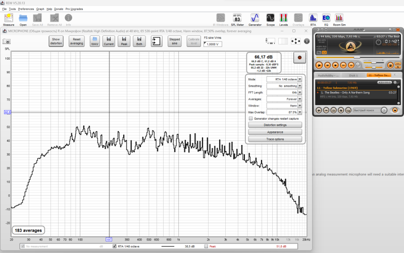

RTA. Можно поставить сглаживание или выбрать другое усреднение. Но "Forever" по моему оптимально, ещё и количество усреднений показывает.
Вот к примеру "безбасовые" Битлы. Выход ЗК на вход.
