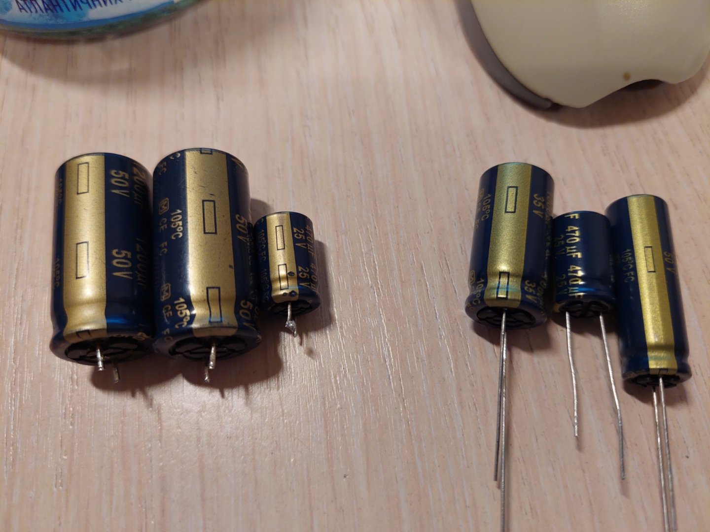

Давно имел небольшой запас Panasonic FC, оригинальность которых сомнений не вызывала никогда т.к. покупались они в приличных местах и выглядели они именно так как выглядят FC в готовых фирменных аппаратах. (эти Панасоники на фото слева ).
И вот пришлось докупить немного FC по месту. И приехали уже немного другие на вид Panasonic (на фото справа).
Цвет уже не золотой, а какой то "циганский" что-ли. Виден пиксель покраски. Хотя в целом шрифты те же, но все сделано гораздо грубее.
Эти куплены в Украине у продавца, который вроде как считается надежным.
Вопрос знатокам - У панасоника в какой то момент изменился цвет и качество маркировки?
Или это левак?

Помню, что там отдельно тиснением, точнее клеймом цифры выбиты вертикально.
Кстати, серия FC сейчас NRND.
Космодром ЕМНИП продает одни и те же конденсаторы с одинаковой маркировкой, но с разными ценами.
т.е. у них есть FC чернобелые и цветные.
У нас могут любое продать, пока нет такой конторки, которая хоть раз да и не продала бы перемаркировку.

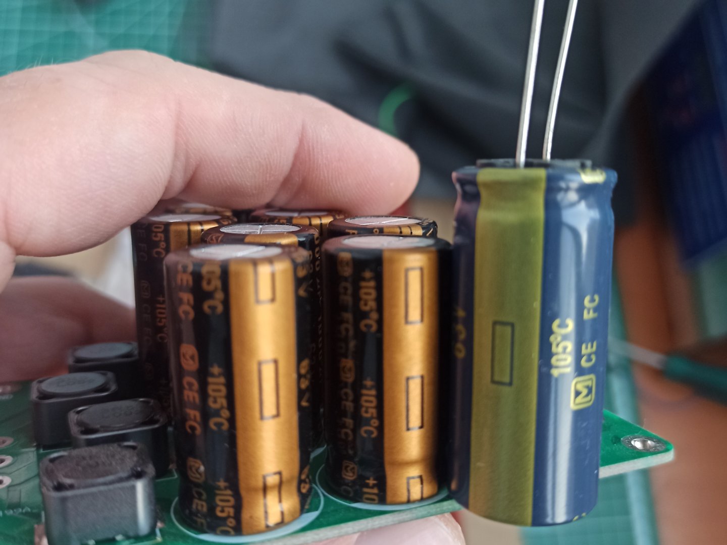

А я наоборот как-то наткнулся на золотые и подумал что они левак) Мне кажется это третий вид FC, что на моей фотографии, слева
