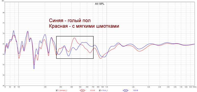

Для проверки, соорудил на полу между правой АС и точкой прослушивания, вот такое бомжатское лежбище :D
АЧХ
Направление мысли было правильным, кардинальным образом АЧХ меняется в предсказанном диапазоне. Это участок совместной работы СЧ и НЧ динамиков. И какая из этих АЧХ лучше, вопрос конечно интересный.

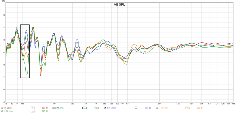

Проверяю влияние отражёнки, перемещением микрофона от референсной точки.
Определился с диапазоном моего «ерзанья» в месте прослушивания.
По горизонтали - 20 см в право, 20 см в лево. И в глубину, 30 – 60 см от задней стены.
По горизонтали (-20, -10, 0, +10, +20 см)
Практически никаких изменений, кроме участка 98 – 115 Гц (110 Гц - 2-я мода самого вредного стояка на 55 Гц).

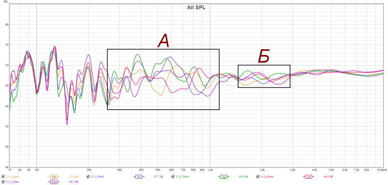

Интереснее при перемещении микрофона в глубину, 30 – 70 см от стены.
Участок «Б» (1450 – 2900 Гц) малоинтересен, изменения минимальные.
А вот по участку «А», вклад отражений от стены вроде как виден (700 – 1100 Гц).
При изменении расстояния микрофона до АС, АЧХ от Floor bounce тоже меняется (260 – 700 Гц).

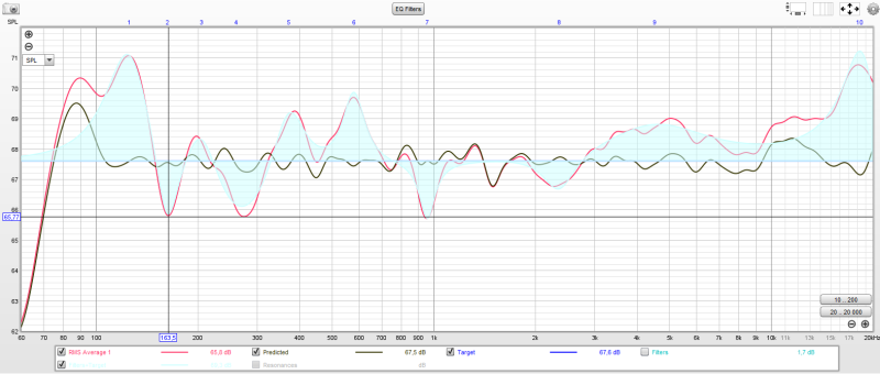

Я тут поразвлёкся с оптимизацией АЧХ в REW и переносом получившихся значений параметрического эквалайзера в Equalizer APO. Интересная кстати вещица.
И возник вопрос, имеет ли смысл эквализировать весь диапазон.
Если исключить участки, в которых при перемещении тела в месте прослушивания меняется АЧХ, то для эквализации остаётся не так уж много.
Если не трогать 98 – 115 Гц, 260 – 1100 Гц и выше (т.к. выше более-менее нормально), то остаётся 115 – 260Гц. Горбы и провалы там существенные и главное «стационарные».
Кстати, во всех измерениях выше, сглаживание Var smoothing. А если применить Psychoacoustic, то АЧХ с неравномерностью ± 3 дБ в диапазоне 80 – 20000 Гц, уже не кажется уродливой.
Ещё лучше станет, если приподнять 250 – 800 Гц на пару дБ.

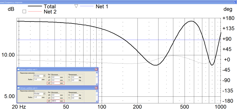

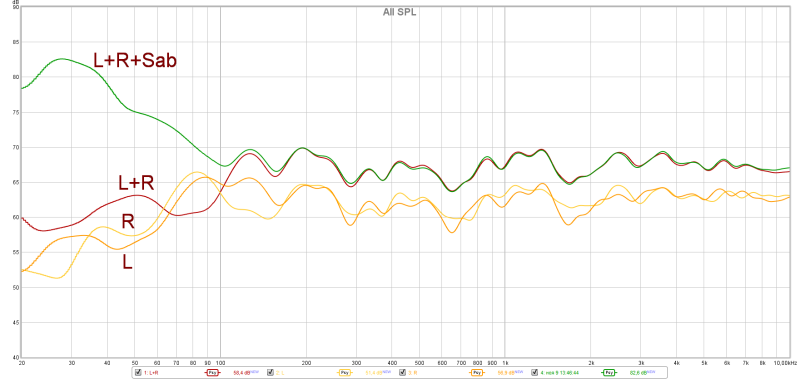

Проблема может возникнуть и при выравнивании АЧХ там, где фазы излучателей имеют существенное расхождение.
В данном случае, 60 – 110 Гц. На 80 Гц разъезд фаз 180° и по суммарной L+R это видно.
Долго думал как состыковать с сабом. ФВЧ 2-го порядка со срезом 100-120 Гц мало что давал, на обоих АС оставались пики от стояка 55Гц.
Помогли режекторы на оба НЧ канала без обрезки АЧХ. Такой же стоит и в сабе.

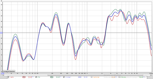

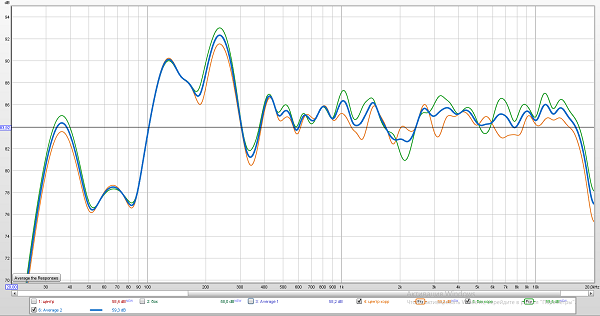

Забыл написать что опорную АЧХ для дальнейшей эквализации я получаю методом усреднения двух АЧХ снятых в разных точках, я одну АЧХ получаю при измерении в центре зоны прослушивания, а вторую АЧХ получаю правее центра на 15см для правого канала, и левее на 15см для левого канала.
Ниже на картинке результат измерений АС без коррекции, синяя это усреднение, красная это центр, зелёная это бок.
АЧХ без корр.png (76.08 КБ) 11856 просмотров
Ну а это уже после коррекции от 300Гц, синяя это усреднение.
АЧХ с корр .png (65.78 КБ) 11856 просмотров
Всё что ниже 300Гц я потом особо не трогаю, немного на слух убираю стояк на 120Гц и немного добавляю мощности в провал. Да и АЧХ я использую с ближнего поля, а не эту. У меня реально с местом установки АС полная беда, приходится выкручиваться и дурить физику процесса на слух. :-)

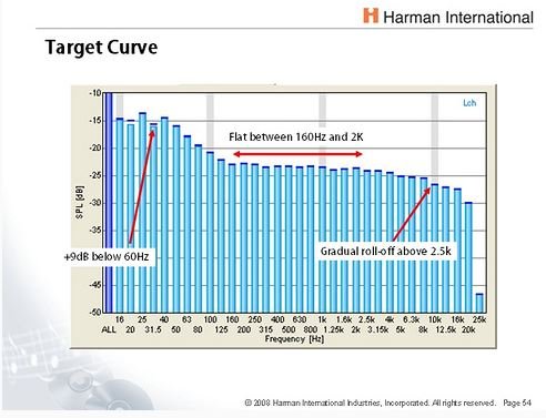

Так же ещё на просторах инета читал мнение что эквализация ровняет тональный баланс только в зоне прислушивания в малой области, и если крутить головой, то всё расползётся, из своего опыта скажу что это большое преувеличение, в моём случае выравнивание АЧХ в зоне прослушивания приводит к более ровному звуку по всему помещению, само собой это не касается НЧ диапазона и стерео картины, но тональный баланс выше 200Гц явно ровнее на слух в любой точке помещения. Стерео картинка в зоне прослушивания стабильна при смещении головы в любую сторону, хотя измеряемая АЧХ будет разной в разных точках, но у нас два уха, и я так подозреваю что грубо говоря - мозг способен компенсировать провал АЧХ в одном ухе с помощью роста АЧХ в другом ухе если вести речь за частоты выше 300Гц. Хотя безусловно думаю при сильном желании и тренированном слухе можно услышать некие отличия при смещении головы, но для меня это всё не актуально т.к. мне не нужна сверх высокая точность в любой точке зоны прослушивания.

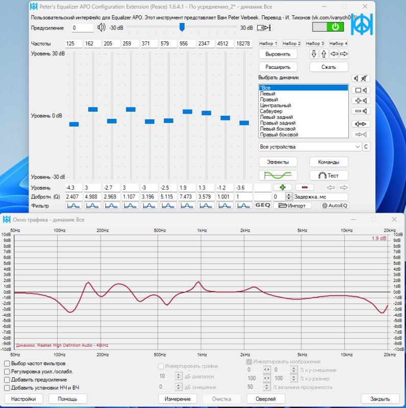

Чтобы самому себе ответить на вопрос об эффективности эквализации, в ближайшее время поэкспериментирую с Equalizer APO
Пока потренировался на рабочем компе.
Усреднённая АЧХ из 5-ти замеров в глубину (30-40-50-60-70см от стены за головой) и её эквализация по всей полосе
Довольно неплохо, провалы подняты не более 2дБ.
Пресет после импорта текстового файла в Equalizer APO
На комповых колонках изменения слышны, значит всё работает.
Вообще, диапазон вырвнивания нужно ограничить 120 – 2500Гц. С низу, чтобы не возникло рассогласования с сабом. С верху; слаживание пика на 18 кГц ничего не даёт (проверено), ямка в 1дБ на 5,5 – 10кГц наверное тоже (но можно попробовать приподнять). А подъём на ВЧ, в отличии от кривой Хармана, сделан специально.
Мне так больше заходит, потому как слух уже не тот и «организм измучен нарзаном» (с). :D
Осталось поставить Equalizer APO на музыкальный комп и послушать на штатной системе (одновременно с измерениями).

Что бы увидеть провал на АЧХ от отражёнки, нам нужно сложить два гармонических сигнала одинаковой частоты с некой временной задержкой т.е. грубо говоря, что бы войти в противофазу нужен определённый сдвиг во времени, т.е. за это необходимое время сдвига, прямой сигнал ничем не ослабляется. Потом, мозг без особого труда определяет направление с которого пришёл сигнал, так как мы можем балдеть от раскрытости сцены в стерео сигнале, т.е. в плане отражёнки мозг понимает где прямой, а где отражённый сигнал, но в этом случае он этого не показывает в явном виде, он начинает делать свои хитрые вычисления и корректировать воспринимаемый сигнал в ту сторону, которую ему нужно. Я сказал что мозг отражёнку интерпретирует как увеличение громкости, может это и не так на все 100%, но то что мозг умеет компенсировать провалы на АЧХ это однозначно точно показывает эмпирика. Для мозга есть разница между прямым и отражённым сигналом, для АЧХ нету разницы, в этом и есть подвох о котором я хотел упомянуть. То что на АЧХ есть яма в 10дБ это ещё вовсе не значит, что мы будем слышать эту яму как потеря громкости на 10дБ.
Нужно плясать не от частоты, а от временного сдвига.
Я вот тут
download/file.php?id=7710&mode=view
и тут
download/file.php?id=6811&mode=view
показал, на каких частотах будут провалы и горбы при определённой задержке
График без учёта амплитуд, вернее амплитуды обоих сигналов примерно одинаковы.
В реале, амплитуды коленвала зависят от многих факторов. К примеру, степени поглощения отражённого сигнала поверхностью. Чем выше по частоте, тем большее поглощение. Поэтому на ВЧ коленвал практически отсутствует.
Нет возражений. Где то встречал таблицу звукового давления к субъективной громкости.
Да вот и Х. Кондо пишет «…если последний на 10 дБ громче (т.е. громче в 3 раза!!!)»

Ага, вы нашли АЧХ в одной точке пространства без учёта повторных отражений, а у нас два уха и они принимают сигнал со всех осей пространства на протяжении некоего времени, а мозг зараза умеет анализировать звук входящий в одно ухо и этот же звук "выходящий" из другого уха, и это по всем осям пространства, и одному мозгу известно как он воспримет ту или иную яму в одной точке, на той или иной частоте. Я это к тому, что эти графики по сути не показывают как мы будем слышать эту "красоту".
Да и вообще, отражёнка важна для восприятия звука, отражёнка не обязательно портачит звук, в умеренных величинах отражёнка делает звук легче к восприятию, если полностью убрать отражёнку в помещении, то звук станет более тяжёлым к восприятию. Само собой, большое количество отражёнки приводит к замазыванию звука. И сдаётся мне, самая сложная задача это найти ту оптимальную величину уровня отражёнки, при котором звук и чистый и лёгкий к восприятию.

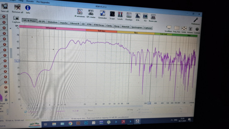

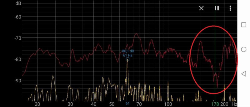

Извините, влезу. Борюсь с этим провалом. Эквализация почти не помогает. Это комнатная мода? Не победить?
Сообщения: 2450
Re: Комнатные искажения АЧХ в СЧ диапазоне

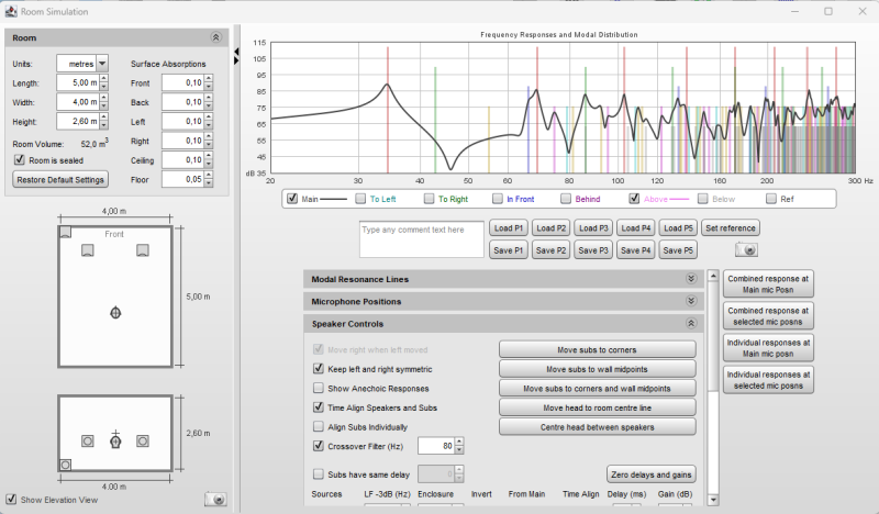

Что это, определить трудно. Возможно высшая мода какой либо из основных, или раннее отражение от какой либо поверхности.
Попробуйте Room simulation из REW. Абсолютной точности не даст, но всё таки
Вообще, выравнивать столь глубокие провалы, плохая идея. Ровняйте пики

Тут ещё вопрос, а если ровнять ачх то как и на сколько.
Я вот почему говорил про временное окно.
Микрофон он же много чего собирает.
Я вот ориентируясь на ачх без фильтрации по началу звук делал обсолютно тухлым.
Поэтому сейчас отношусь к этому дело очень аккуратно.
Смотрю, если после 300гц поместилась в окно 5-6 дБ, то и ладно.

Пробував рівняти АЧХ за допомогою вбудованого еквалайзера в програвач. Робив це досить примітивно, але був приємно здивований значною зміною звуку в кращу сторону.
Придбав декілька кіт-мікрофонів для поглиблення в цю тематику.

Justas* писал(а): 11 ноя 2023, 14:17 то остаётся 115 – 260Гц. Горбы и провалы там существенные и главное «стационарные».
Откалибровал саб вплоть до 15 герц,сижу иногда дома слушаю инфразвук,но как раз таки на 170 герц и 230 герц в месте прослушивания огромные провалы,видимо пора искать другую акустически настроенную квартиру.

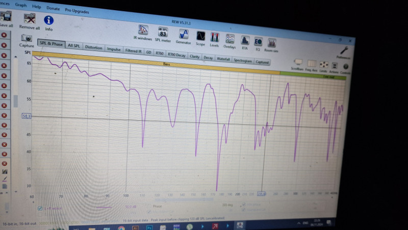

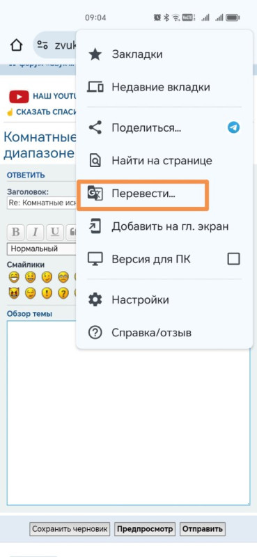

Зачем фотографировать экран?
Есть много способов сделать качественный скрин.
В REW – «Capture».
В Win 10 (11) прекрасный инструмент «Ножницы».
Кнопка «Print Screen» на худой конец.
