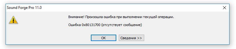

При запуске Sound Forge Pro 11 в windows 10 возникает ошибка 0x80131700

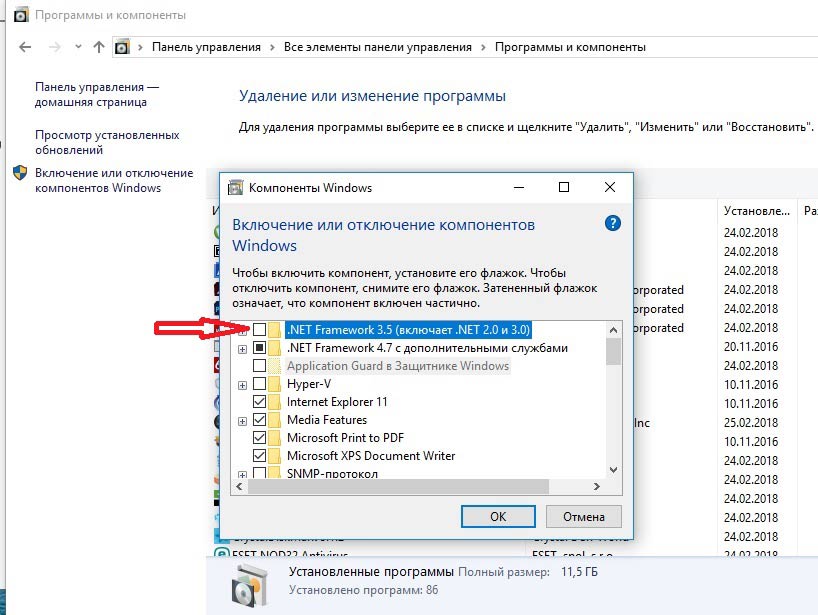

Решить эту проблему просто:
Заходим - Панель управления\Все элементы панели управления\Программы и компоненты
Выбираем - Включение или отключение компонентов Windows и ставим галочку на NET framework 3.5
После установки компонента все будет работать без ошибок.
Если Windows 10 при установке NET framework 3.5 написало ошибку, попробуйте еще раз, возможно у вас слабое подключение к интернет.
