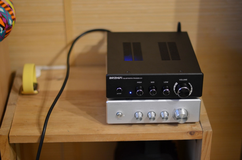

Есть старый усилитель серебристого цвета BRZHIFI TPA3255 с bluetooth QCC3003, который прекрасно работает больше года точно.
Для другого помещения недавно был куплен такой же чёрного цвета с более свежим bluetooth QCC3034.
Собственно вопрос. Бывает такое, что чёрный прекрасно работает по несколько часов подряд, а бывает и такое:
https://youtu.be/P4-_KmOKQ4c

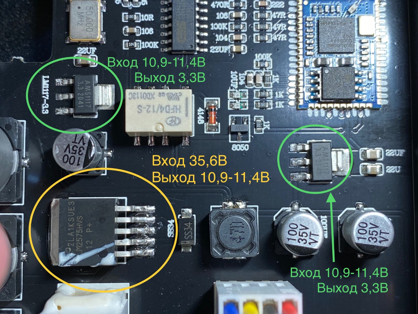

Из блока питания выходит 36В, приходит на понижающий LM2575, откуда выходит уже 12В.
Замерил, что при щелчках 12В пропадают. Получается, LM2575 уходит в защиту. Пока это всё, что смог обнаружить, чтобы локализовать проблемное место

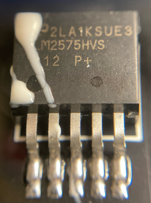

Как понять, что именно работает некорректно?
С блока питания на LM2575 приходят стабильные 35,6В. С LM2575 выходят плавающие 10,9-11,4В.
LM2575HVS 12 P+
LM2575HVS 12 P+
Эти плавающие 11В приходят на две AMS1117-3.3, откуда выходят стабильные 3,3В.
Три понижающих стабилизатора
Смущает нестабильность 11В с выхода LM2575.
Вопрос: это сама LM2575 или это всё же её обвязка?
А то выйдет так, что купишь новый LM2575, а дело окажется не в нём, и он молодец.
Кстати, иногда усилитель вообще не заводится, а именно, с выхода LM2575 нет напряжения. Это он защищается от проблем в цепи? Или дело именно в нём? Есть какой-нибудь способ проверить его?

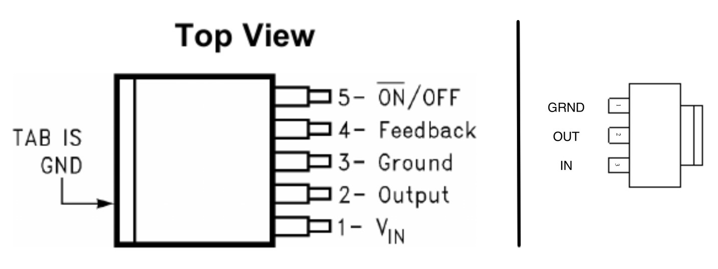

Выводы микросхем
Выводы микросхем
Интересно, что пятая нога "on/off" - как это работает? Замыкая пятую ногу на землю?

Осознание приходит с течением времени. Выяснил, что по 4-ой ноге (feedback) возвращается стабильные 11,8В. Я просто мерил прямо на 2-ой ноге - OUT, без катушки и конденсаторов - обязательных элементов обвязки. В общем, похоже, что нестабильно работает именно TPA3255. Пока все новости к этому часу

Проблема в том, что импульсный стаб должен быть не 2575 а 9675. Более высокочастотный. или заменить дроссель после стаба на другой, по даташиту.
