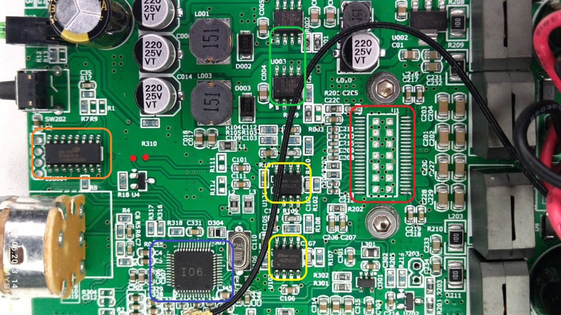

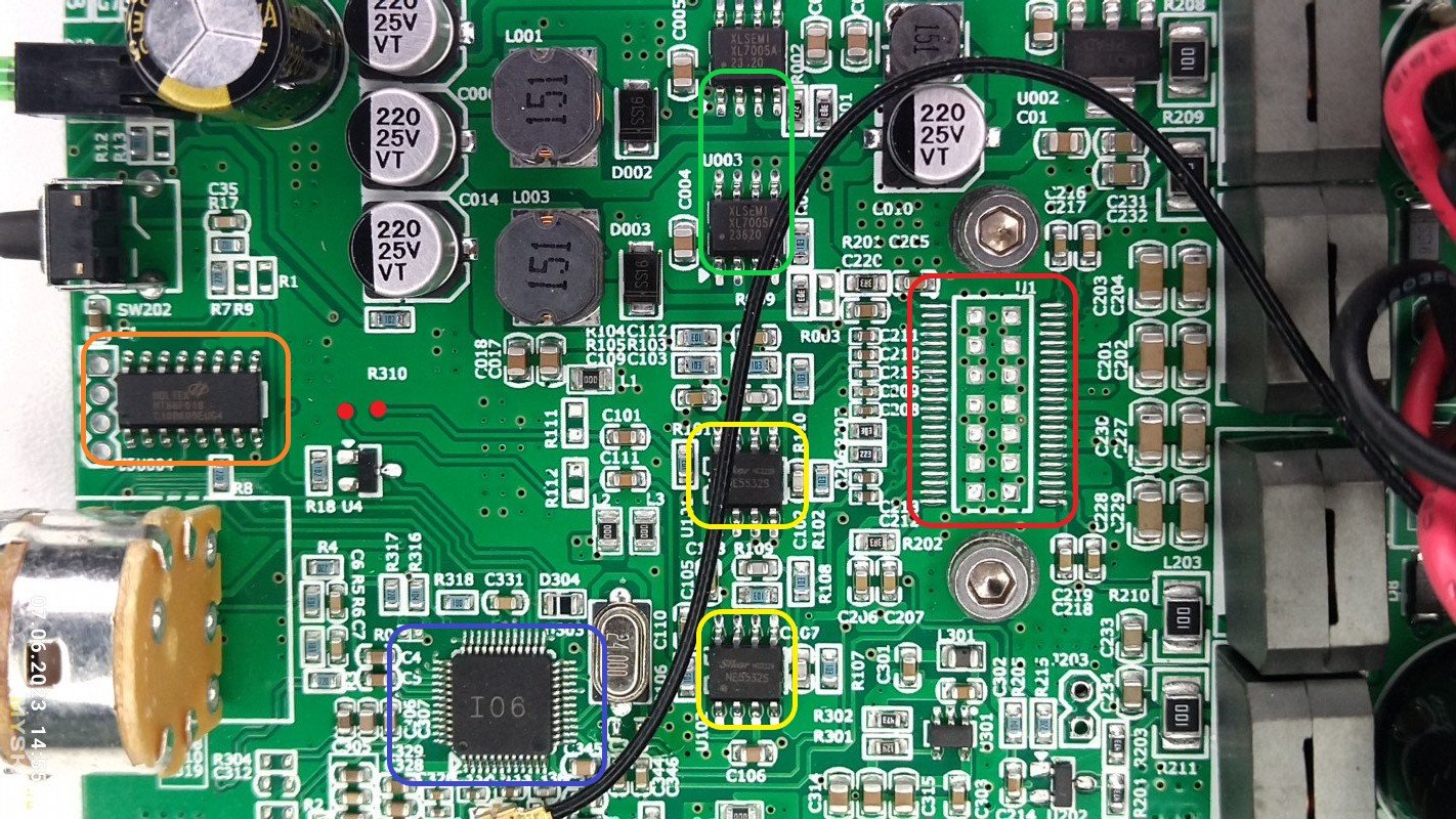

Удовлетворения любопытства ради.
На плате усилителя можно обнаружить следующие элементы:
Зеленым обведены 2 преобразователя напряжения DC-DC XL7005A
Красным - место распайки чипа TPA32xx (мой на TPA3244, топикстартера TPA3255, платы одинаковы) с обратной стороны платы, который через прокладку прижимается к корпусу усилителя для теплоотвода
Желтым - два ОУ Silkor NE5532S в корпусах, не очень подходящих для быстрой замены
Синим, маркированный как IO6 - чип DSP BP1048B2 который, по описанию производителя может: "Bluetooth, поддержка U-диска/TF-карты, воспроизведение AUX, индикация состояния, передача басов TWS, декодирование SPDIF, DSP звуковая обработка, шумоподавление, голосовой помощник, функция настройки, вывод звука в реальном времени, обработка эффектов, 28 GPIO, 2-wire SDP, протокол связи SPI, поддержка протокола связи I2C"
В данном случае реализованы Bluetooth, звуковая обработка, шумоподавление и обработка эффектов с управлением через прилагаемый к усилителю софт с компьютера при подключении по USB Type C. Звук через это разъем подать нельзя.
Еще на плате присутствует обведенный оранжевым чип HT66F018, который по заявлению производителя "8-битный микроконтроллер аналого-цифрового типа с высокопроизводительным ядром RISC-архитектуры Holtek. Он имеет флэш-память программ 4Kx16 бит, память данных SRAM 192 байт, память данных EEPROM 32 байта, внутренний компаратор, внутренний 12-битный высокоскоростной АЦП, а также 18 контактов ввода-вывода. Он оснащен тремя модулями таймера, которые обладают комплексными функциями и предлагают пять различных режимов работы: захват входного сигнала, сравнение выходного сигнала, таймер/счетчик событий, одиночный импульсный выход и выход ШИМ."
Даташит и документация https://www.holtek.com/webapi/116711/HT66F018v210.pdf
Что реализовано на нем, мне не очень понятно - думаю, управление DSP BP1048B2,светодиодами индикации и коммутация между входами RCA/Bluetooth . Рядом с ним контакты для подключения программатора. Кстати, Wondom|Sure утверждают ,что после обновления прошивки, есть возможность установить входом по умолчанию RCA, тогда как из коробки первым пытается подключиться Bluetooth. У моего экземпляра прошивка старая и поменять вход по умолчанию я не могу.
На форуме ASR некоторое время обсуждались возможности использования DSP этого усилителя для рум-коррекции и изменения характера звучания при помощи встроенных эффектов обработки звука.
По собственному опыту скажу, что любые попытки включить либо что-то из встроенных эффектов. либо покрутить эквалайзеры приводили к заметному ухудшению звука - он замыливается и становится совершенно невнятным, возможно, из-за недостаточной производительности DSP BP1048B2.
Из-за чего возникло желание обойти DSP и подключить вход сигнала непосредственно на входы ОУ (предположительно они на фото платы обозначены красными точками. Тем более, что у Wondom|Sure есть в продаже платы BDM-9 / BDM-8 с таким же DSP на борту, на которых в первом случае есть не только Bluetooth, но и предполагается подключение потенциометров для регулировки громкости и тембров, есть выходы I2S и AUX для каскадирования усилителей, а также переключатель, позволяющий обойти DSP и подключить AUX вход мимо него. Во втором случае на плате только регулировка громкости и два варианта входа AUX - через DSP и мимо него. Есть третий вариант - BDM-8a, предполагающий только прямое подключение AUX и на которой отсутствует чип (обвязка запаяна) DSP.
Все три платы имеют схожую с BRU5 компоновку печатных плат. На канале Yotube Wondom Audio в одном из видео упоминается. что прямое подключение AUX на платах BDM-9 / BDM-8 позволяет "получить более высокое качество звука" (ц), но при этом нет возможности регулировать громкость/тембр и использовать Bluetooth.
Т.к. Bluetooth BP1048B2 может только в SBC, то, как говорится, невелика потеря если хочется получить от этой коробочки максимум того, что она может дать.

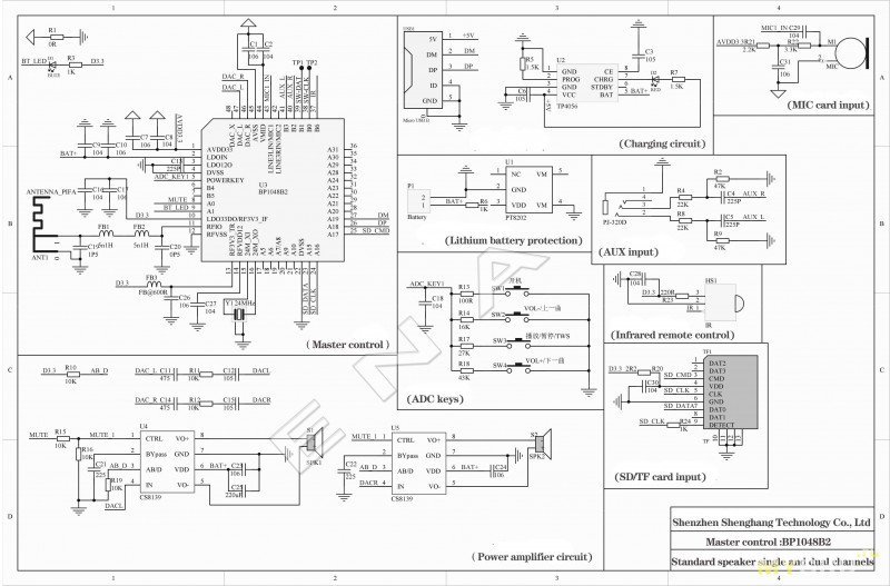

Мне пока непонятно, как реализована регулировка громкости в данном усилителе, на даташите BP1048B2 предусмотрены кнопочки, возможно соответствующие импульсы генерируются в HT66F018

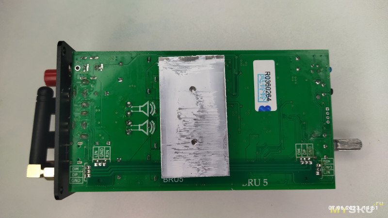

Тыльная сторона платы усилителя выглядит так:
скрин куска даташита DSP

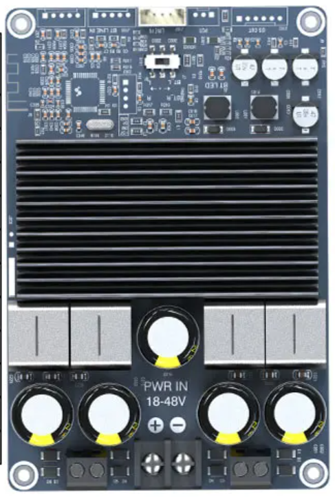

Плата BDM-8a
Как пример варианта платы, к которому бы хотелось прийти как минимум для того, чтобы узнать, что на самом деле может этот усилитель, минуя цифровую обработку сигнала .
