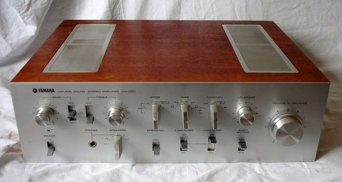

Достаося в наследство Yamaha CA-1000, отлично звучит! А вид просто обалденный! Работает в классе "А", весит 20 кг! Есть еще новее модель Yamaha CA-2000, там со стрелочками , звук не слышал, но говорят супер!
