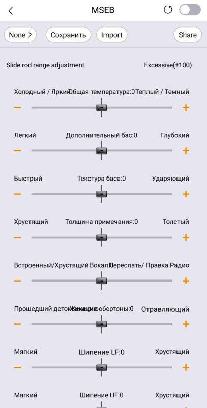

Є тут таке... MSEB
Настройка Air (Воздушность)управляет уровнем самых высоких частот.
Bass extension (Протяженность баса) отвечает за самый низкочастотный диапазон. При увеличении баса эта настройка позволяет сделать звук более «жирным».
Bass texture (Текстура баса) управляет уровнем верхних низких частот (100 Гц) и отвечает за «ударность» баса.
Impulse response (Импульсный отклик) отвечает за широкополосной участок высоких частот. Все, что называется «импульсом» часто подразумевает ощущение атаки сигнала. Если атака высокая/быстрая, то от каждого щелчка хочется рефлекторно моргнуть.
Note thickness (Плотность звука) — частотный участок вокруг 200 Гц. Отвечает за усиление нижней середины.
Overall Temperature (Общая температура звучания) настраивает баланс частот от «теплого» до «холодного».
Sibilance HF (Высокочастотные сибилянты) управляют частотным диапазоном в районе 8 кГц. Это подчеркивание (или уменьшение подчеркивания) призвуков «ССС».
Sibilance LF (Низкочастотные сибилянты) отвечают за частотный диапазон в районе 3 кГц и усиливают или ослабляют «кричащий» оттенок звука (например, пронзительный крик детей как раз приходится на этот частотный диапазон).
Vocals (Вокал) отвечает за средние частоты в районе 650 Гц.
А терміни які! "Хрустящій вокал"...,"прошедшій детоксикацію", "отравляющій"... Страшно включати :?
