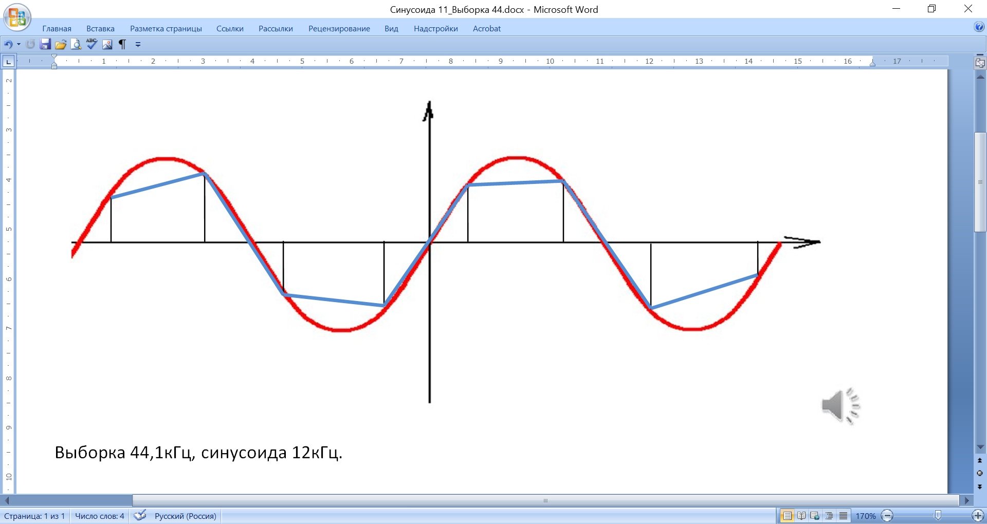

Добрый день. Вопрос к знатокам, имеющих под рукой осциллограф и измеритель Кг.
Согласно теореме Котельникова, частота выборки аналогового сигнала на CD составляет 44,1кГц. Как (не только) мне кажется этого маловато для частот выше 10кГц.
Может кто-нибудь с аппаратурой провести лабораторное испытание: снять осциллограмму синусоиды частот 10кГц и (например)16кГц с РСМ сигнала 44,1кГц 16бит?
Теоретические представления восстановленного выходного сигнала не очень впечатляют (синяя кривая), глядя на рисунок:

Йшов 2024й рік...JKS писал(а): 04 янв 2024, 12:12 Теоретические представления восстановленного выходного сигнала не очень впечатляют (синяя кривая)
А як ви придумали, що буде як на синій кривій? Щоб простіше було зрозуміти, як в аксіомі про дві точки і пряму, із синусом щось схоже, через дві точки можна провести синус однієї ширини/частоти. Ніяких сходинок там не буде.
Ось старе відео, де наочно все показано.

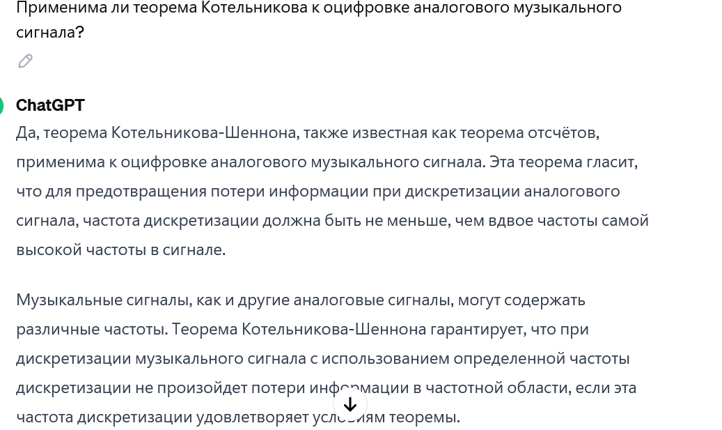

Re: Кг CD на частотах выше 10кГц.
Если есть сомнения, то сейчас бесплатно доступен искусственный интеллект который даёт правильные ответы на общеизвестные вопросы.
Хотя с ним нужно быть осторожным, иногда при некорректном вопросе он выдаёт некорректный ответ, но тем не менее, он куда более грамотно отвечает чем маркетологи и большие "знатоки" правильного звука.

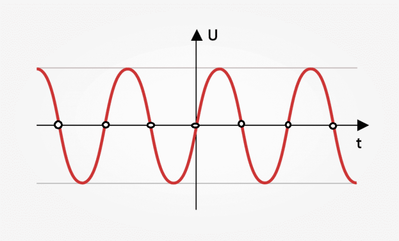

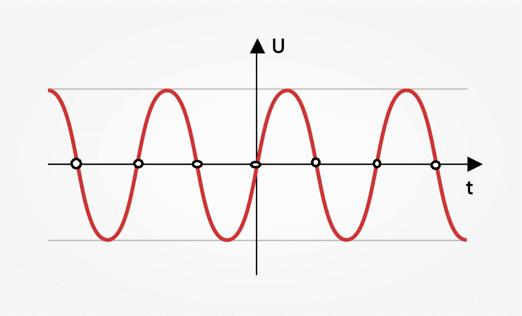

Сколько прямых можно провести через две точки? Прямая это аналоговый непрерывный сигнал, а точки это дискретизация этой прямой во времени.
Так вот, через две точки можно провести только одну прямую и не более. Надеюсь в этом непонимания нету. Вопрос - как так, из двух точек на плоскости можно получить прямую которая приходит из минус бесконечности и уходит в плюс бесконечность? Как так? Если хорошо вдуматься то это некий абсурд т.к. мы получили из конечности, бесконечность.... Так вот, теорема Котелиноква в своей сути об этом и гласит, что бы узнать направление бесконечной прямой достаточно узнать положение минимум двух точек. Вы понимаете что мы в двух точках закодировали некую информацию? Мы указали путь по которому пройдёт бесконечная прямая т.е. что бы указать направление бесконечности точек нужно всего две точки. Т.е. что бы закодировать всю информацию о прямой состоящей из бесконечного числа точек нужно знать место положение всего двух точек. Классно ведь.... По сути теорема Котелиникова об этом и говорит, не нужно знать все точки сигнала, достаточно знать некое ограниченное число точек этого сигнала. Вот и всё.
О какой начальной фазе идёт речь? Вы о чём?Andrew34 писал(а): 05 янв 2024, 02:07 Скажите, откуда возьмётся информация о начальной фазе сигнала, если начало этого сигнала пришлось между отсчётами дискретизации? Именно поэтому у теоремы Котельникова есть условия, при которых она работает.
Вообще вы лезите в дебри из которых вас придётся выводить очень долго, а мне по сути это уже поднадоело....
Что бы по настоящему вникнуть в суть теоремы Котелиноква, нужно изучить пару разделов высшей математики и изучить курс теории связи, честно говоря не каждый студент выдерживает подобные издевательства над своим мозгом. А вы тут, как бы пытаетесь привести некие доводы которые весьма оторваны от реальности. И что бы погрузить вас в эту реальность, вам нужно изучить много нового и непонятного.... Оно вам нужно?

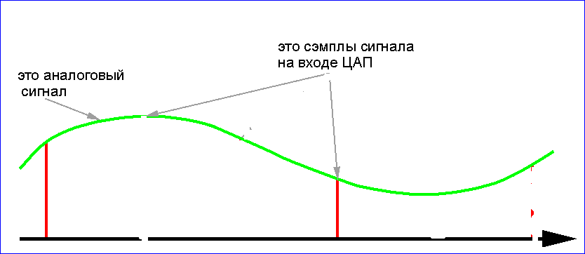

Пускай с фильтрами, но выборка на 1 период не должна превышать 3-4 шт. Мне кажется, по ним сигнал восстановить сложно крайне.Justas* писал(а): 05 янв 2024, 15:06
Могу.
Только CD плеер нужен без цифрового и аналогово фильтров.
Заодно, если востановит отлично, то вопрос следующий:
Что лучше (правильнее) восстановится 88200гЦ 16 бит или 44100Гц 32бита?

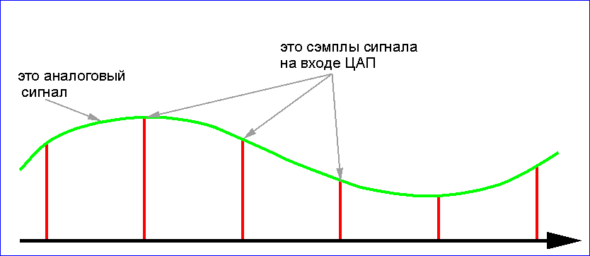

С передискредитацией ещё прощеJKS писал(а): 05 янв 2024, 15:53 Пускай с фильтрами, но выборка на 1 период не должна превышать 3-4 шт. Мне кажется, по ним сигнал восстановить сложно крайне.

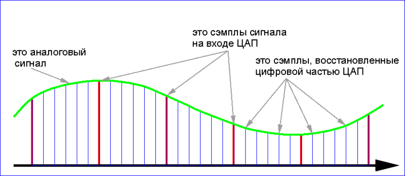

Многовато выборок на картинке. А если их меньше, ЦАП сам дорисует недостающие?
- Сообщения: 2470
- Репутация: 1357
Ну не сам ЦАП, а ресемплер. Может быть аппаратный (встроенный в чип ЦАП или отдельной микрой), так и софтовый. Количество дополнительных выборок может быть от x4. В моём Кенвуде x32, и битность увеличена с 16 до 20.JKS писал(а): 05 янв 2024, 16:25 Многовато выборок на картинке. А если их меньше, ЦАП сам дорисует недостающие?

Картинка из первого поста очень показательная. Самое интересное, что синусоидальный сигнал восстановится одинаково хорошо и при 88200 Гц 16 бит, и при 44100 Гц 32 бита, ибо это теорема Котельникова в чистом виде. А вот если на вход АЦП подать сигнал, который на рисунке синий, то на выходе ЦАП при частоте дискретизации 44100 Гц мы опять получим ту же самую красную (на рисунке) синусоиду, а при 88200 Гц - уже нечто более близкое к этому входному (синему) сигналу.JKS писал(а): 05 янв 2024, 15:53Пускай с фильтрами, но выборка на 1 период не должна превышать 3-4 шт. Мне кажется, по ним сигнал восстановить сложно крайне.Justas* писал(а): 05 янв 2024, 15:06

А если в таком случае выборка попадает на нулевую линию?
