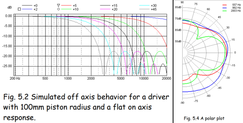

Теоретически, можно создать две совершенно разные по конструктиву АС, с одинаковой добротностью, дающие приблизительно одинаковую АЧХ по оси. И с сопоставимым Кг.
А играть они будут по разному, так как имеют разную направленность и внеосевые АЧХ.
В видео об этом и говорится, показываются полярные графики разных АС.
А в рекламных проспектах, в основном АЧХ по оси.
