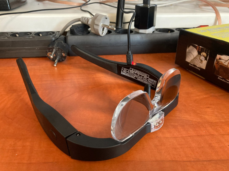

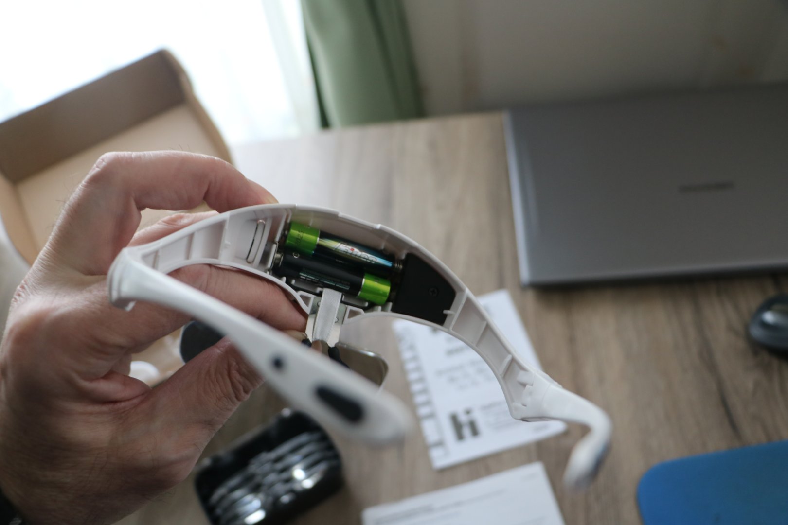

Поскольку зрение уже не то, давно искал что-нибудь увеличительное для пайки мелких деталей, совсем мелкое я паяю под микроскопом, но это не всегда удобно, с 3 раза угадал с заказом и приехало то что я хотел. Очки с подсветкой и сменными линзами. Есть встроенный аккумулятор подсветки, заряжается через микро юсб.
Затестил, очень удобная штука, я доволен! Покупал тут за 13 баксов.

можно

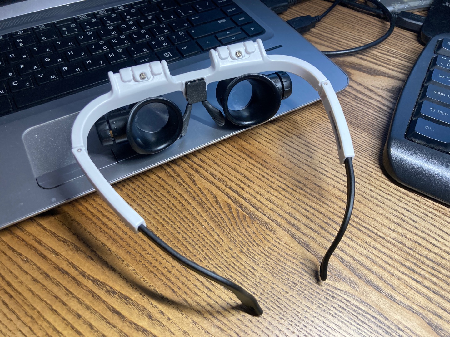

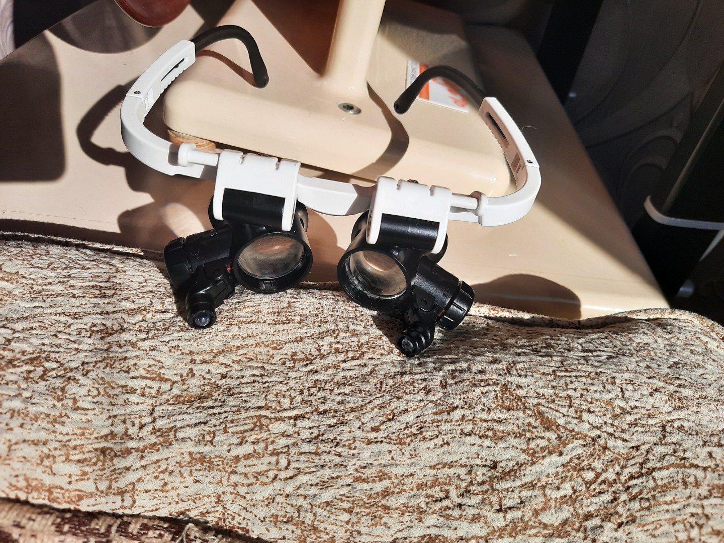

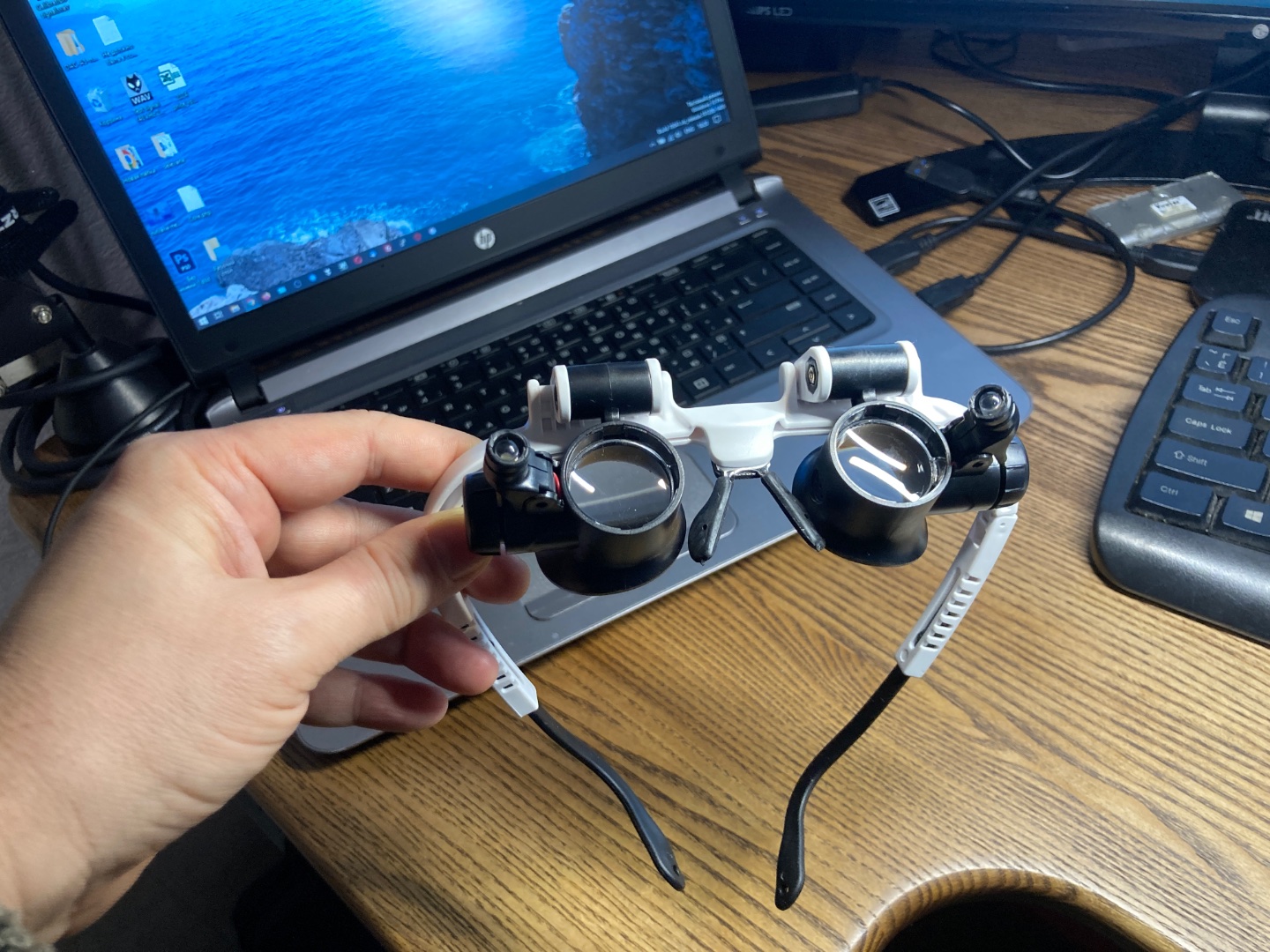

Я еще купил такие, но они не удобные для пайки, потому что нужно очень близко смотреть на предмет, почти в плотную.
Короче старость блин подкралась незаметно :evil:

Подскажите, пожалуйста, увеличения линз. Не смог рассмотреть на фото.

Там линзы сменные с разным увеличением.

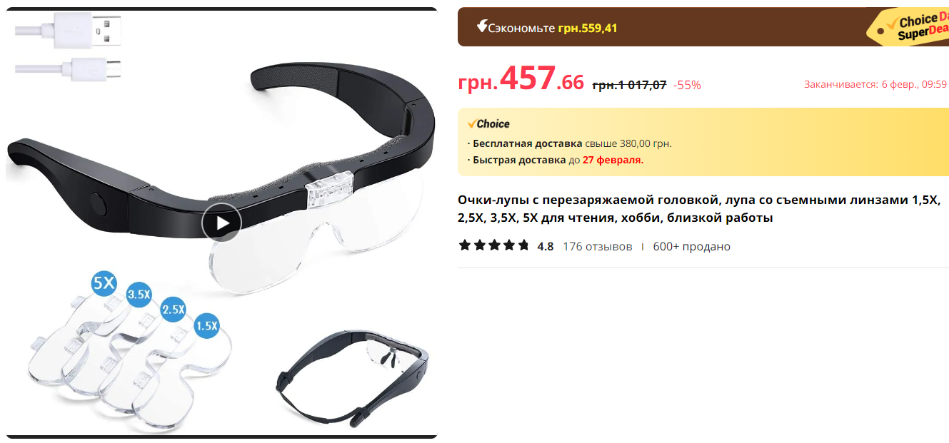

Тоже заказал, едут

Кстати заценил подсветку, очень удобно.

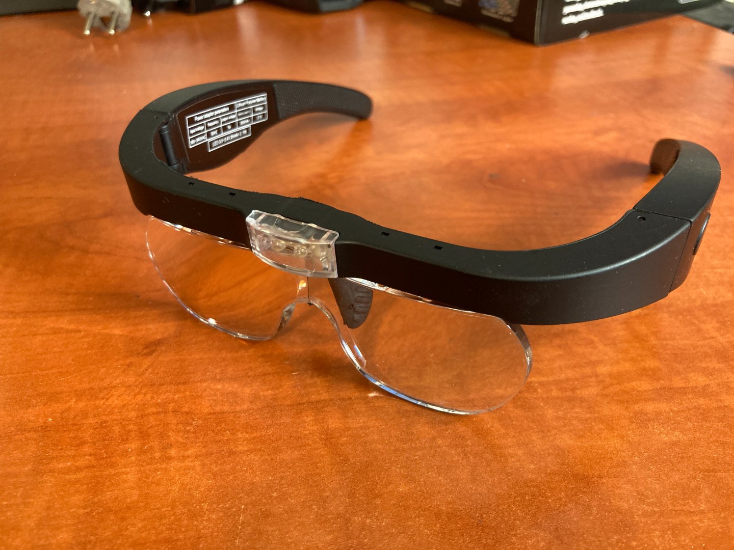

Получил. Я не знаю как китайцы намерили 5-ти кратное увеличение (наверное как у очков), потому что просто как линза хорошо если будет 2-х кратное. А если оденешь и взглянешь поверх очков, то и того 1,? раз. Т.е. нет указанного углового увеличения. Если у меня очки имеют 2-х кратное увеличение то и эти линзы работают так же. Т.е. в очках я тоже не вижу все увеличенным в два раза. Но зато с этими линзами могу разсмотреть надписи на маленьких СМД резисторах. Пожалуй лучшее что я видел. Не то что я видел у зубного за 2000 Евро. Вот это вещь! И 10-ти кратное увеличение и фокусное как у глаз. Только два нуля в ценнике мешают. :D

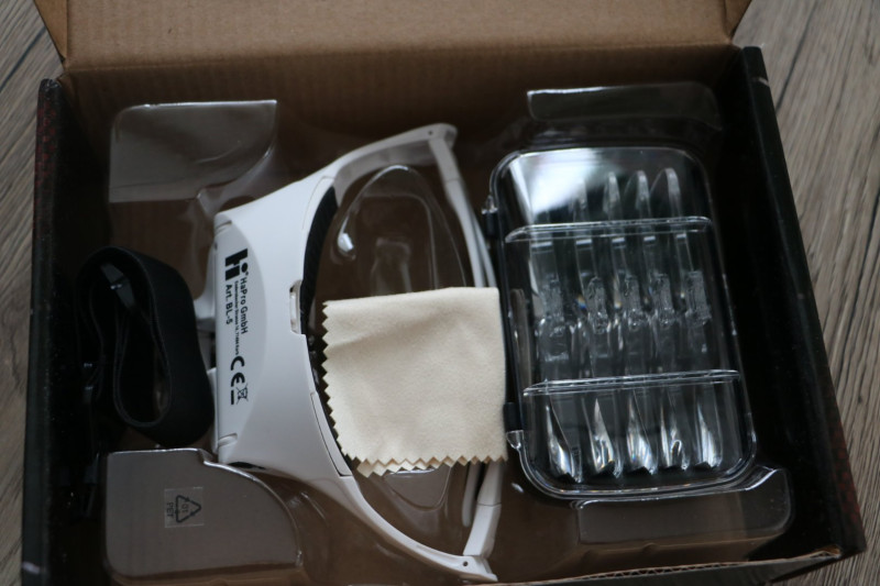

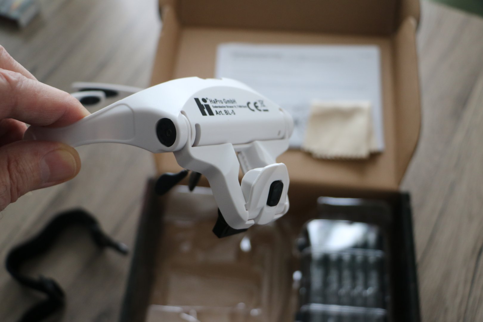

Я не заказывал, пошёл в магазин и купил. Цену видно на коробке. Немецкий продукт.

Увеличение 1/ 1,5/ 2,0/ 2,5/ 3,5.

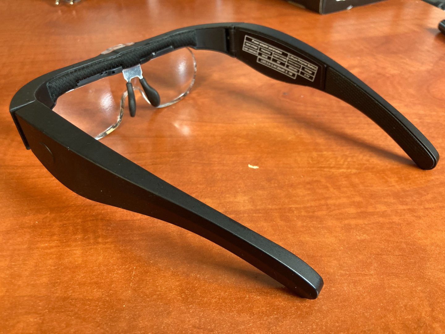

Тоже получил, сравниваю со старыми
m-shara писал(а): 06 фев 2024, 11:53 Я не знаю как китайцы намерили 5-ти кратное увеличение (наверное как у очков), потому что просто как линза хорошо если будет 2-х кратное. А если оденешь и взглянешь поверх очков, то и того 1,? раз. Т.е. нет указанного углового увеличения. Если у меня очки имеют 2-х кратное увеличение то и эти линзы работают так же. Т.е. в очках я тоже не вижу все увеличенным в два раза.
Очки измеряются в диоптриях. Вроде как совпадает.
Т.е. не 5X, а +5.
Китайцы...

Подтверждаю , паять в них нереально (очень близко ) , а для одеть нитку в иголку или занозу вытянуть подойдут .

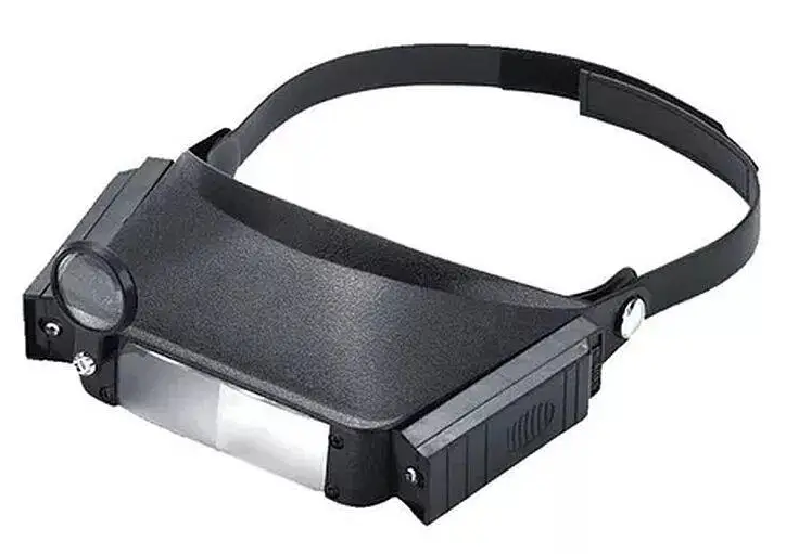

Я пользуюсь для пайки не очками а линзой такой , мне нравится -подсветка регулируется питание юсб .

Они ни неудобные,в них смотреть невозможно, но их можно переделать, и всё видно будет хорошо, но на максимально 60мм от предмета 8 крат и с вторыми линзами 2,5 см от предмета 20крат, 20 крат очень подёргивается и близко, 8 крат оптима. КОРОЧЕ ФОКУСНЫЕ РАССОЯНИЯ должны сходиться в одну точку наблюденияодними сторонами,а другие стороны в зрачки глаз.Поэтому линзы должны быть повернуты, нагреваю феном 250г насадка 5мм, и гну пластик, так же надо уменьшить межфокусное, у китайцев расстояние между глаз больше, у низ межзрачковое указывают 70...80мм, у европейцев 55...65мм,поэтому носовой держатель выкидываем, пересверливаем дырки в оправе и сдвигаем линзы
