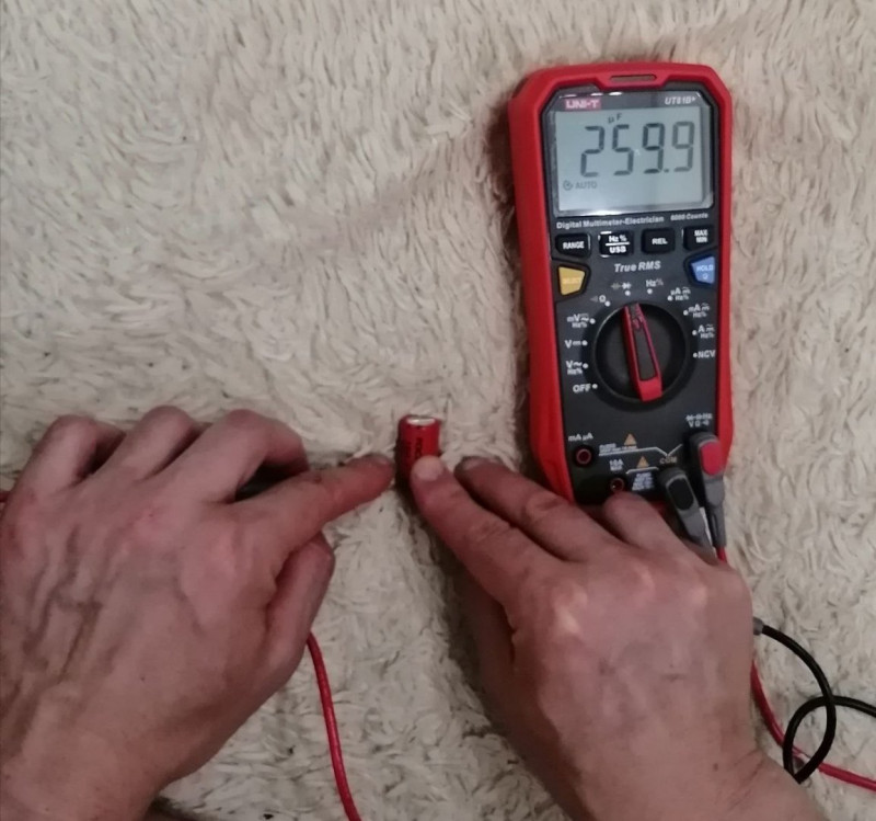

Здравствуйте! Тема электролитов в кроссовере акустики избитая тема. Поделюсь своим практическим опытом. Имеется акустика Fochal Chorus 826 (Sous вам точно будет полезен мой опыт)

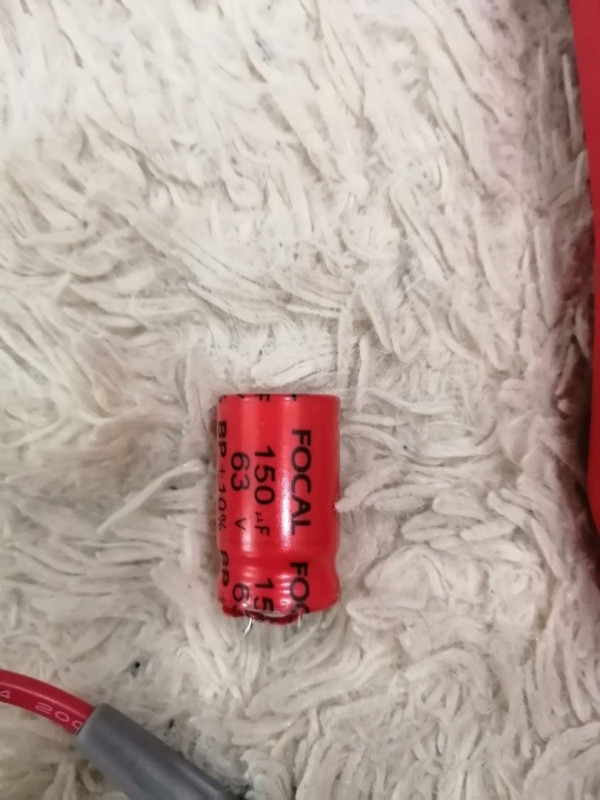

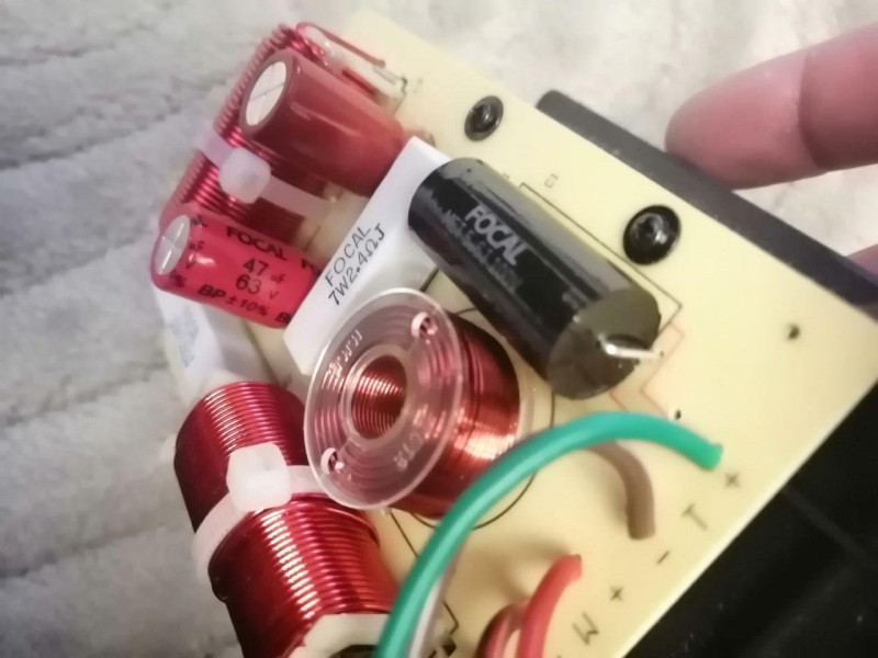

Около 10 лет бережного использования, но стал замечать провалы АЧХ в верхнем басе. Расстановка особо не помогала. Решил измерить АЧХ простеньким микрофоном (не проф.) И убедился в ямах на 110 Гц - 200 Гц. Разобрал кроссовер. Увидел электролиты. На басах, ещё ладно, но на средних частотах... Я призадумался. Всё равно всё поменяю на качественный полипропилен, но выпаяю ка я электролиты и измерю ёмкость. Обычно они сохнут и ёмкость уменьшается. Но тут всё наоборот.

Ёмкость выросла!

Забавно. Я думал так не бывает. Но знающие люди объяснили, что со временем обкладки конденсаторов растворяются в электролите. Становятся тоньше. Чтобы восстановить. Нужно подключить такой конденсатор к номинальному напряжению на сутки. Но я решил, что полипропилен намного надёжнее и для звука однозначно лучше. Заменил! Небо и земля!

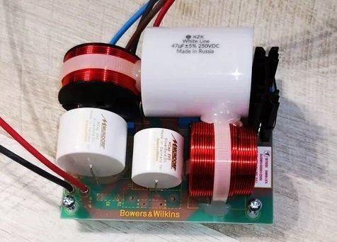

Dysindich писал(а): 01 фев 2024, 12:23 "...Заменил! Небо и земля!..."
Фото полипропилена на 47uF и 150 uF , который "небо" , можно увидеть? :-)
Не мой кросс, но 47 мкф я именно этот ставил KZK. А 150 собрал из параллельных ёмкостей. 2 этажа поверхностного монтажа на ДВП. Фото жаль не сделал, но кросс большой получился.

Вообще посыл мой о том, что параметры электролитов со временем "улетают". Иногда очень.

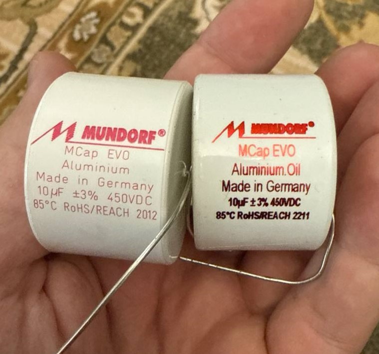

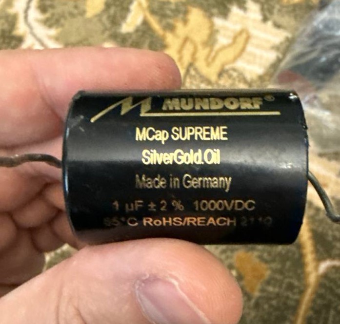

Электролиты не такое уж и зло, а зачастую без них не обойтись. Во многих брендовых моделях стоят и ничего страшного (учитывая что там все собрано на дешевой комплектухе). Я себе ставил Мундорф E-Cap на 10тыс мкф и зашунтировал Супримом на 1мкф. Электролит дает свою изюминку в звучание, но не ухудшает (если хорошего качества), а пищалку можно и фольгой побаловать если тоже не из дешевых.

10 000 мкФ в фильтре акустической системы? На какую частоту настроен фильтр?

LinuxManiac писал(а): 17 фев 2024, 10:14 10 000 мкФ в фильтре акустической системы? На какую частоту настроен фильтр?
Пардон, ошибся несколько, видимо с утра еще не проснулся. 10мкф/100В. Раздел примерно на 2.5 КГц - стандартно в целом.

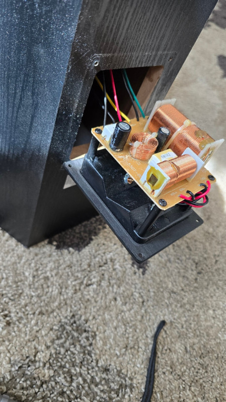

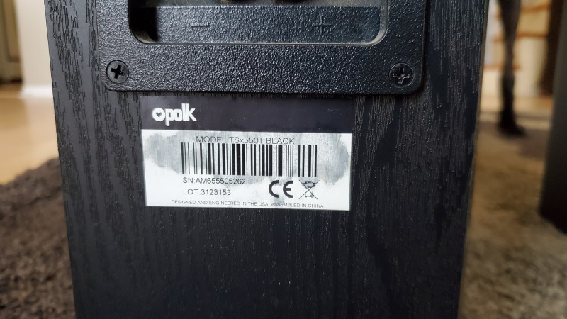

Купив вживані Polk Audio TSx550T , корпуса зроблені якістно "не звенять" , динаміки теж не погані , провода моглиб використати кращі але є питання до фільтрів , катушки ніби не погані а конденсатори 8.2 mF 50V і 18mF 50V повне лайно.
На які конденсатори порадите замінити або на які ви б замінили ? якщо можливо з посаланням .

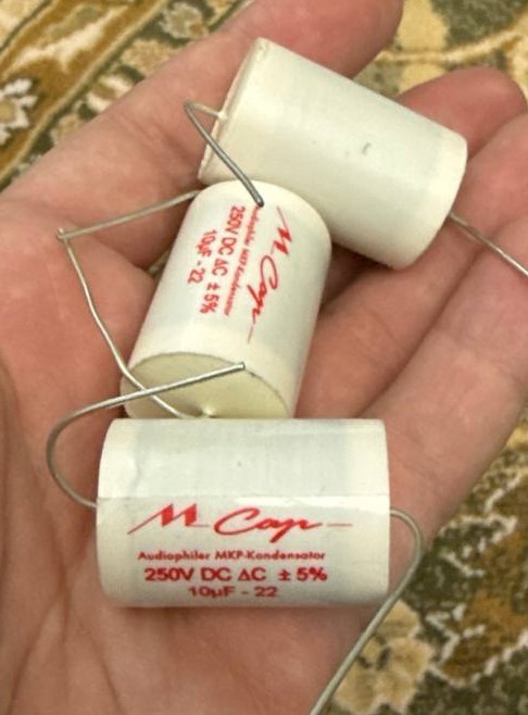

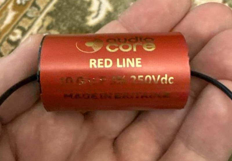

Я сейчас собираю акустику на мидбасе PTT6.5X04-NFA-01 и ВЧ Satori TW29R
Переслушал много чего. Есть еще KZK и HYWGPA, лень фоткать. Заказал и из али.
Сообщения: 189
Репутация: 103
Re: Электролиты в кроссовере зло?

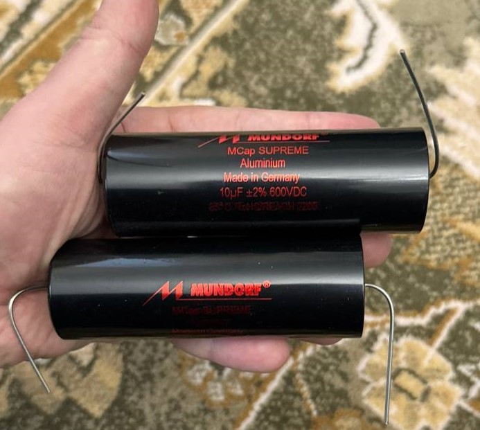

Сообщение drmodd »
Еще

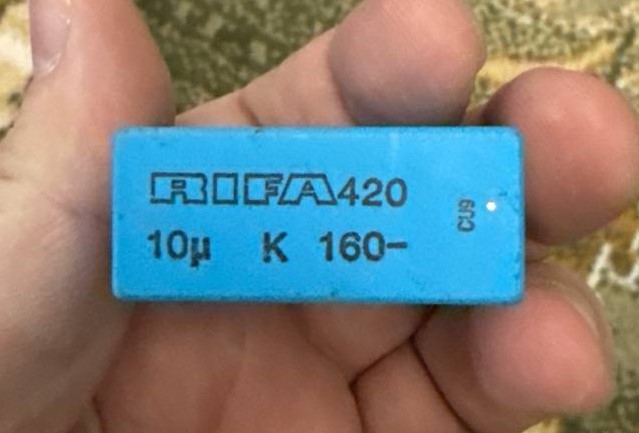

Сообщения: 189
Репутация: 103
Сообщение drmodd »
и еще
