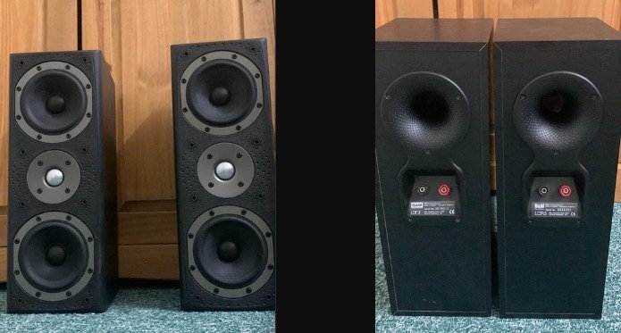

Здравствуйте,
У меня пара диннамиков B&W LCR3. Они центральные, но я их использую как стерео пару.
Заметил, что на 100Гц они бунят (или гудят), там какой-то резонанс на этой частоте, при чем в разы громче остального диапазона.
Другие разные колонки в том же месте комнаты с тем же усилителем на 100Гц не резонируют :!:
Блокировал порты воздушные – очень мало повлияло :roll:
Удлиннял трубу порта внутри корпусе - мало влияет :roll:
Добавлял наполнитель, стенки изнутри обкладывал ковриком резиным пористым 5мм, ставил стойку поперек деревянную меж длинных стенок - мало влияет :roll:
Колонки разных годов, и кроссовер я не хочу винить, что он в обеих случаях гудеж создает.
Последний вариант :idea: : напрямую без кроссоверов параллельно и последовательно подкючить без пищалок - пока не пробовал.
Что подскажете :?:

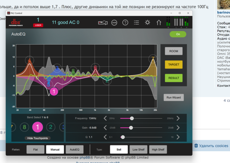

у меня в комнате 20м2 по длинной стороне. и то же гудят на соточке, ну а как им не гудеть... У меня зал двушки. И в REW калькуляторе тоже гудят. Отодвигать особо не помогало. Двигал от оси и саб слева (справа) , все время какой то или дикий провал на 60Гц или подъем на 100Гц
Только dbx driverack pa2 и спасает )))
А у вас какая комната?

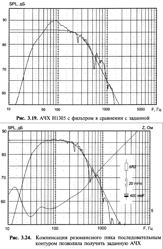

Можно не молиться, просто прочитать. Горб этот возникает и при нулевом активном сопротивлении катушки. Решений снижения реактивности нагрузки описано аж два.
Первый (в некоторых случаях проблемный) – параллельный ГД резистор.
Второй – последовательная компенсирующая RLC цепь.

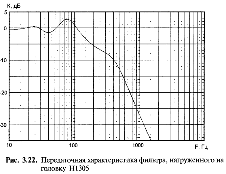

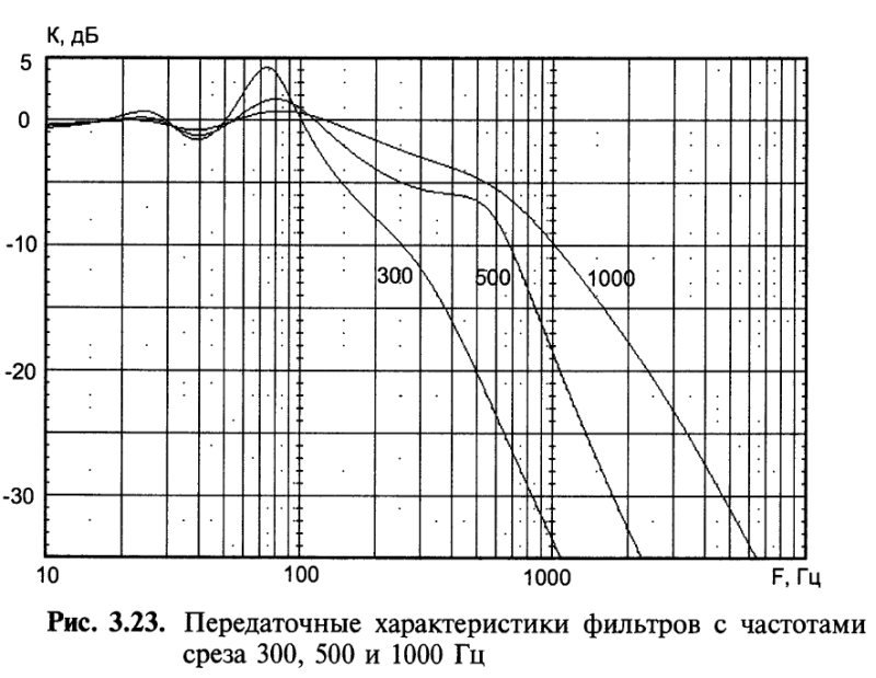

Было бы интересно посмотреть ачх этого контура вместе с реактивно-резистивной нагрузкой, коим является динамик.
У того же Батя (и выше приводил картинку):
Передаточная характеристика имеет характерный подъем в интервале частот 55—120 Гц. Весьма вероятно, что форма передаточной характеристики фильтра является причиной бубнения на низких частотах, о котором говорилось выше. Проведенные рассуждения позволяют сделать вывод о том, что причиной нежелательного эффекта является работа фильтра нижних частот на емкостную нагрузку. Емкостная нагрузка получается в некотором интервале частот за счет проявления на электрической стороне обратимого преобразователя механических элементов, способных запасать энергию. Степень проявления эффекта нежелательного взаимодействия в каждом конкретном случае зависит от соотношения параметров фильтра и эквивалентных реактивностей динамической головки.

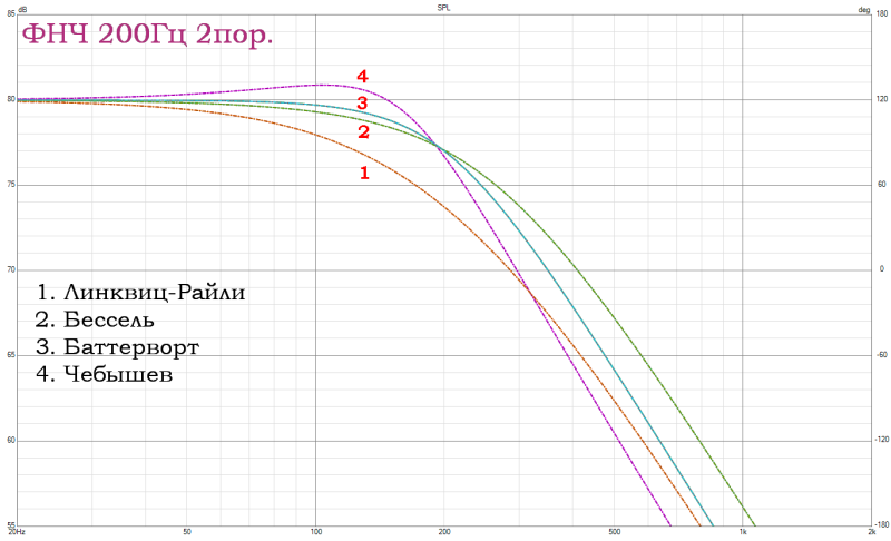

Зачем гибче?
Писал же, «позволяет реализовать любую аппроксимацию»
Хотя и в этом случае можно менять резисторы в обратной связи и на входе, чтоб получить другие фильтры.
Меняя резисторы, Вы измените Кус усилителя, нужно менять конденсаторы.
Изменится частота среза, но в любом случае останется то же Линквиц-Райли с Q ⩽ 0,5.

moneron писал(а): 05 май 2024, 20:46 Картинка правильная?
Есть причины сомневаться?
moneron
Сообщения: 91
Откуда: Odessa
Аудио система: DIY MP3
Re: Динмики B&W LCR3 резонируют в районе 100Гц
Сообщение moneron »
Justas* писал(а): 06 май 2024, 10:09
Да, очень похоже, что кривая №1 это аппроксимация по Бесселю.
Использую такую форму кривой как максимально фазолинейную.
Сообщения: 2546
Репутация: 1407
moneron писал(а): 06 май 2024, 21:52 Да, очень похоже, что кривая №1 это аппроксимация по Бесселю.
Вообще не похоже.
Какие ваши доказательства? (с) :D
Насколько ФЧХ Бесселя линейней ФЧХ к примеру LR? Вы эту разницу слышите?
В пассивных кроссоверах, рассуждать о кривой фильтра без отрыва от нагрузки на которую этот фильтр работает, бессмысленно. А работает он отнюдь не на сопротивление. Поэтому передаточная характеристика фильтра не совсем похожа рассчитанную по формулам.
В правильно сведённом кроссовере, не будет чистых Бесселей, Баттервортов и пр.
Будет как я писал выше
в итоге добротность фильтра может получиться к примеру 0,63 (между Бесселем и Баттервортом). И порядок не второй 12дБ/окт, а какой нибудь полуторный, скажем 8дБ/окт.
В какой то мере это касается и активных фильтров, если как итоговую, рассматривать кривую по акустическому давлению.
