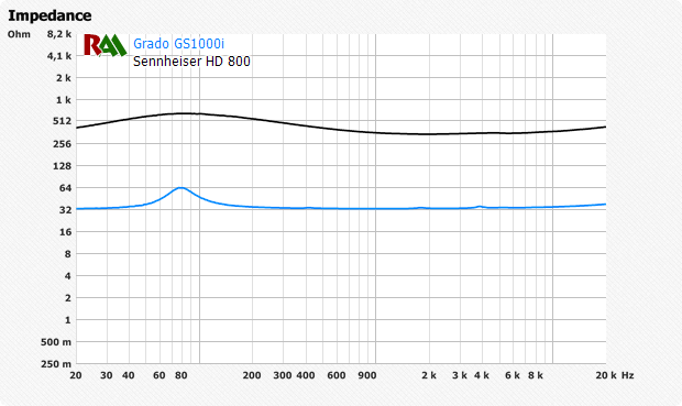

Тут многое от импеданса наушников зависит. Изодинамические (ортодинамические) и некоторые другие, имеют ровный импеданс и последовательный резистор им по барабану.
А вот с такими, бубнение от ИТУН обеспечено. Измерять нужно по звуковому давлению.

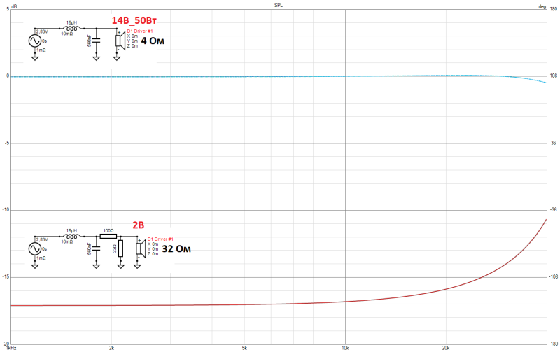

Мне представляется, что данный усилитель обладает невысокой чувствительностью к изменениям в нагрузке.
Возможно, я писал что это зависит от эффективности PFFB.
Китайские Д-эшники коих сейчас тьма, при увеличении сопротивления нагрузки имеют пик на АЧХ

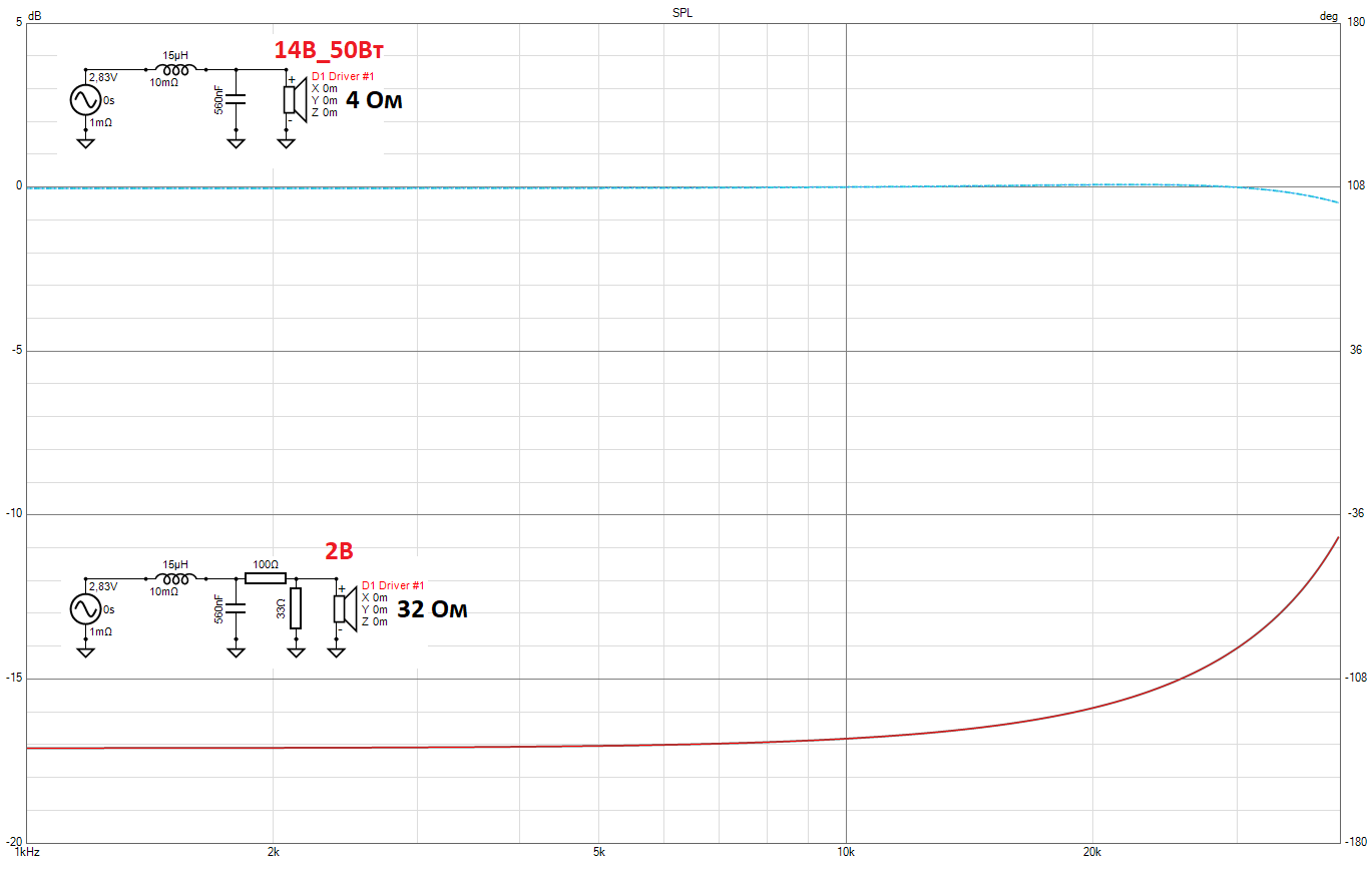

Заодно прикинул, какой нужен делитель, чтобы снизить напряжение на выходе до 2В (-17дБ), если установлен уровень 50 Вт на 4 Ом. Для наушников 600 Ом, резистор 33 Ом нужно уменьшить до 18 Ом.
Из минусов:
При такой мощности, на 100-омном резисторе рассеивается около 2 Вт.
Так как усилитель мостовой, разъем наушников должен иметь 4 контакта (без общей земли).

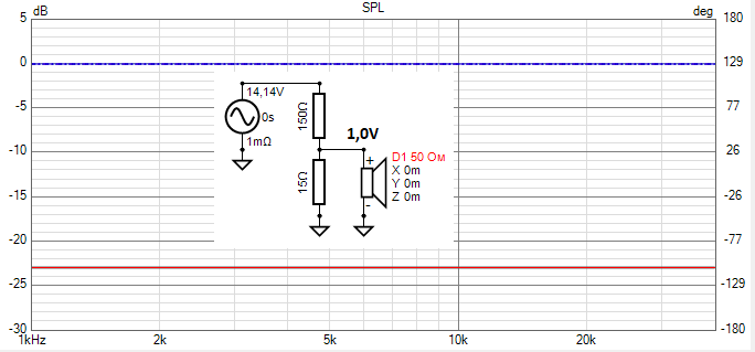

Теоретически так, но на практике, на большинстве современных высокочувствительных наушниках, получается слишком громко.
Понятно, если наушники тугие (низкоомные и имеют малую чувствительность), то надо менять делитель. И тут можно поставить соответствующий переключатель.
Ну это так, расчёт на вскидку. Можно и переключатель.

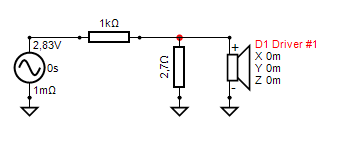

Не проблема и под 1В пересчитать и под другую мощность. Скажем 225 Вт на 4Ом (30В на выходе)
Параллельный резистор, нечто среднее из предложенного Вами, 2.7 Ом.
32 Ом.PNG (6 КБ) 5796 просмотров
Это для 32-Омных. Для 600-Омных, последовательный резистор нужен на 18 кОм.
Параллельный низкоомный резистор хоть и частично демпфирует резонанс наушников, но проблема повышенной добротности наушников на НЧ от последовательного резистора (ИТУН), остаётся.
Вообще, нужно завести реальный импеданс конкретных наушников в симулятор и глянуть. Возможно и нет ничего страшного.

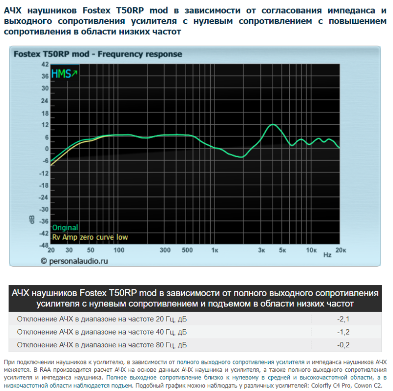

наушники fostex t50rp они тестером на постоянке показывают 50 ом . Померил- один канал 50,5 ом другой - 48,7 ом . разброс 4%
вот тут все их графики-
https://personalaudio.ru/raa/otchety/na ... t50rp-mod/

Делитель для наушников с общим импедансом 4 Ом сделать легко. К примеру; верхний резистор 3,6 Ом, нижний – 0,4 Ом. Вот только мощность верхнего, нужна как минимум ватт на 50. Греться будет круче усилителя Худа. Нужен более высокоомный делитель.
я просто предположил 50вт на 4 ом будет достаточно , больше не надо . ... вот тут наверное можно предложить конкретный делитель?
Давайте прикинем. 50 Вт на 4 Ом = 14.14 В на выходе усилителя.
Fostex T50RP
Чувствительность на 500 Гц при 1 В, дБ 101
Чувствительность на 1000 Гц при 1 В, дБ 96
Думаю 1В достаточно. Т.е. выходное напряжение нужно снизить на 23дБ.
При разумном компромиссе между нагревом резистора и общим импедансом, получается как то так:
Общий импеданс 160 Ом, мощность выделяемая на верхнем резисторе чуть больше 1 Ватт.
Fostex T50RP, имеет ровный без горба на НЧ имеданс. Возможно стоит ожидать незначительных изменений АЧХ в этой области, при получившемся выходном сопротивлением усилителя 150 Ом.
Сколько (в Омах) повышенное сопротивление на этом графике – неизвестно.

Justas* писал(а): 07 мар 2024, 12:25 Ставить делитель на выход УМЗЧ – так себе идея.
Последовательный резистор делителя превращает усилитель в ИТУН.
И если на СЧ-ВЧ это может (в отдельных случаях) снизить IMD, то на НЧ - прощай демпфирование, здравствуй резонанс. :D
Для класса D это пагубно скажется и на ВЧ. Добротность выходного LC контура контролируется сопротивлением нагрузки (обычно рассчитывается на 4-8 Ом). Повышение Rн приводит к повышению добротности и пику на АЧХ. Возможно PFFB это дело немного подкорректирует, но...
Не мучайте усилитель для колонок, купите отдельный для наушников.
