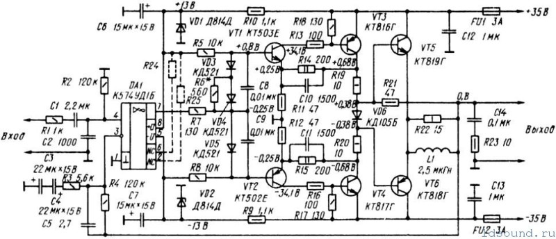

Доброй ночи. Мне интересно собрать и послушать концепцию усилителя B класса, акустика и источники есть для этого. Неймы не интересны совершенно. Покопавшись в сети я наткнулся только на усилитель Дорофеева и все. Как он играет - вопрос открытый. Хотелось бы что то действительно неплохое по звуку в результате, но именно В. Остальные варианты тоже не рассматриваю (слушал много раз). На али ничего не нашел. Что то могут посоветовать уважаемые форумчане?

Quad 405 попробуйте.

Есть усилитель Брагина

Ну в данный момент я собираю (заканчиваю) Yes-6 мощник, который должен быть намного лучше моего текущего Сайруса и полностью заменить его. Yes - это и есть современный усилитель Г. Брагина. Жду корпус, потом возня с платами защиты АС и остальное. Из B либо Квод или Нейм (тоже смотрю что пишут).
