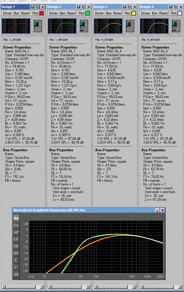

Измерил параметы TS, разброс ожидаемый. Fs 55, 56, 72, 78Гц.
Линейный ход 4.2мм (p-p), чувствительность 87дБ/1Вт/1м

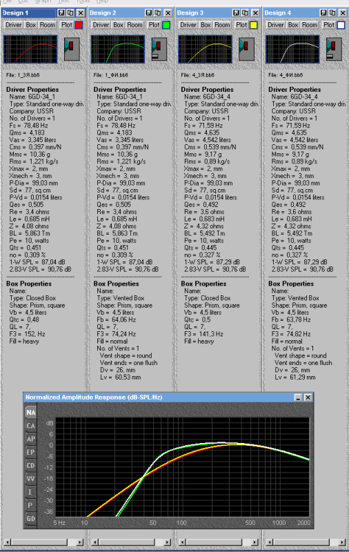

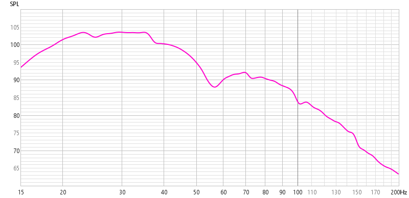

Прикинул оформление. С Qts около 0.45, ФИ для него – то что надо.
Для динамиков с Fs 72, 78Гц, оптимальный внутренний объём ящика 4-5Л. Для Fs 55, 56 Гц, 8-9Л.

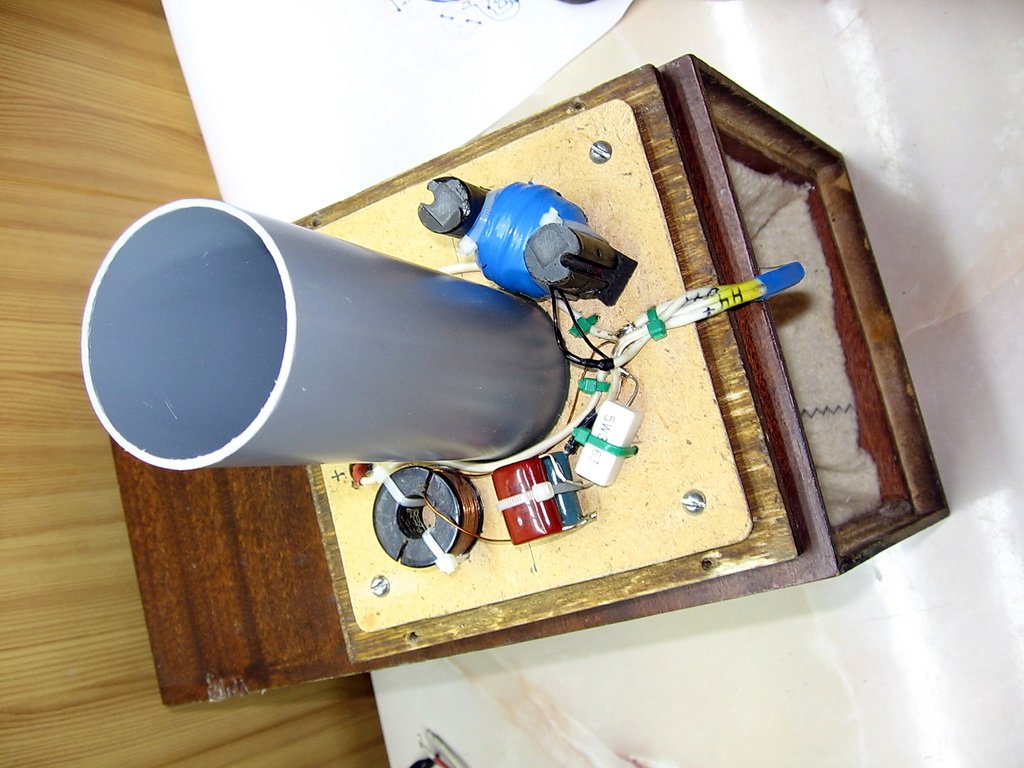

Для корпуса от 6АС-2 (около 4.5л) взял первые два. Настройка ФИ – 73Гц
В качестве ФИ, канализационная труба 50 мм (внутренний диаметр 47 мм). Расчётная длина 15см.
Можно пересчитать и под 32 мм, получится всего 4,5см, но будет больше скорость потока и соответственно большая турбулентность.
Синтепон и ватин добавлены внутрь ящика с целью увеличения виртуального объёма и убиения внутрикорпусных стояков.

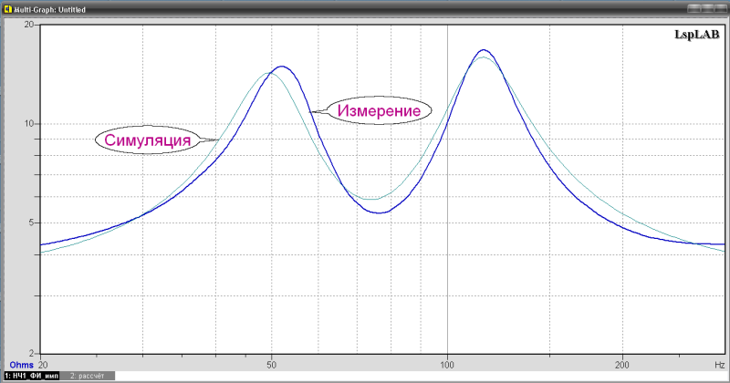

Симуляция с измерением практически совпадают.

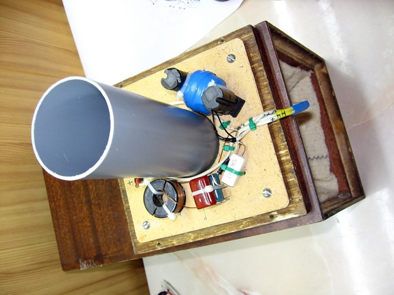

Корпус от 6АС-2, для саба как то не очень выглядит.
Больше бы подошло что ни будь кубическое.

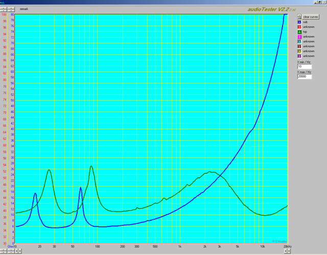

А не зависоко 73 гц налаштування для саба? І чи варто його сабом називати :) Розумію, що компактний, але...
В мене була якась така хотілка:
один графік - саб, другий - "топ"
потім я все трохи вкоротив тунель ФІ, піднявши тиск на 35-45 гц.
Ну это же думаю не в 4.5Л с Fs динамика 75Гц? :D
Для настоящего саба нужен и динамик другой и литры другие.
У меня сейчас так
Саб с ФНЧ и режектором 55Гц. Замер с 5см.

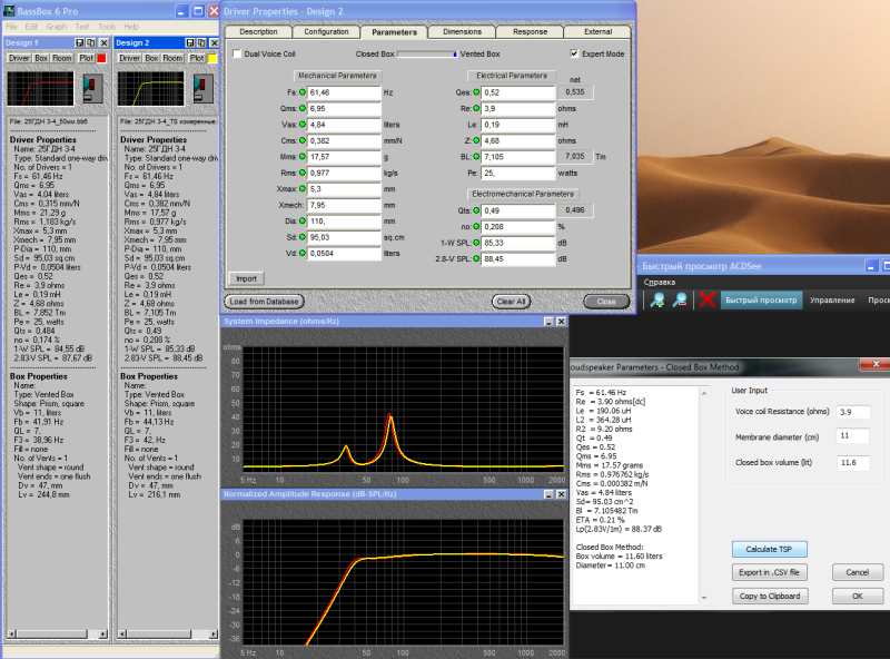

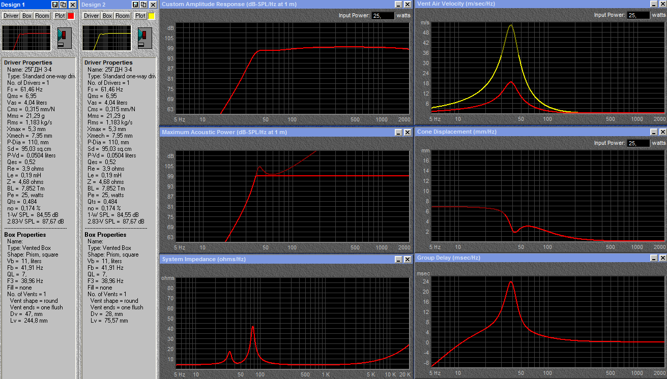

Расчёт для внутреннего объёма 11л, без заполнения.
Частота настройки ФИ 42Гц.
Для ФИ используются сантехнические пластиковые трубы.
32мм, длина 76мм
50мм, длина 245мм
Вторая предпочтительней, скорость потока (Vent Air) меньше. Но установить получиться только вертикально, выхлопом вверх.

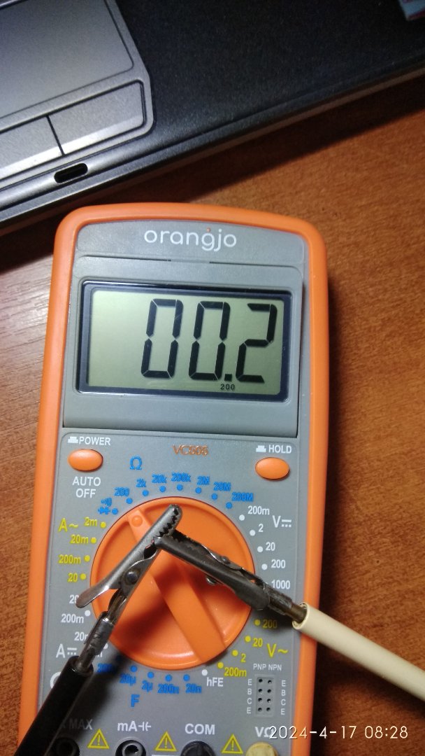

Подбирать, что смотреть, ни разу не делал. :oops: что именно не корректно?
Вот заводской-В нижней части лицевой панели имеется отверстие фазоинвертора диаметром 30 мм и длинной 63-65 мм, которое настроено на частоту 50 Гц.
Re: Компактный сабвуфер для мультимедийной акустики
doby5 писал(а): 16 апр 2024, 16:31 Подбирать, что смотреть, ни разу не делал.
Импеданс, частоту настройки порта.

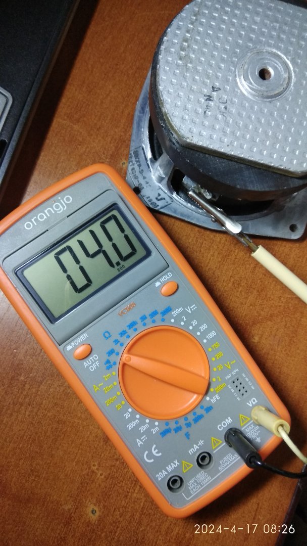

Кто бы знал. :D У меня вызывает подозрение Re = 3,9 ом.
Подвижная система 25ГДН-3:
Звуковая катушка, намотанная проводом марки ПЭТВ-1 диаметром 0,224 мм, намотка двухслойная, в первом слое 47 витков, во втором – 46, высота намотки 12,3 мм, омическое сопротивление 3,1 Ом (±0,4 Ом).
Параметры TS взаимосвязаны и программа сомневается в Qes, BL, Qts. Но не критично, индикаторы горят зелёным (при существенных расхождениях цвет меняется на жёлтый или красный).
Если подставить эти параметры (из Arta) то настройка порта будет на 2Гц выше (жёлтый график, Fb = 44Гц). Длина трубы при этом, на 3 см короче, 216 мм.
Если сравнить графики, то видно, что изменения минимальные.
Да и вообще, симуляция оформления вещь довольно приблизительная. Не учитывается много второстепенных факторов.
По перфекционистски, длина трубы выбирается несколько больше расчётной и подрезается в процессе настройки.

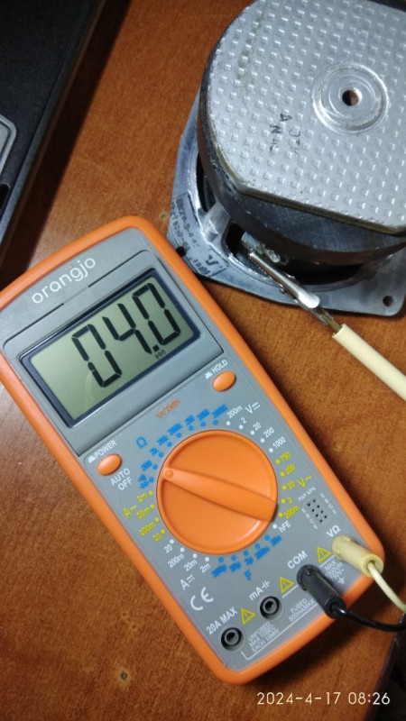

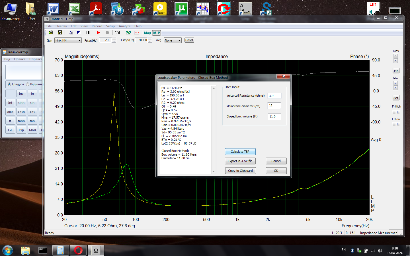

Перемерил вот, что получилось Re= 3.8Om

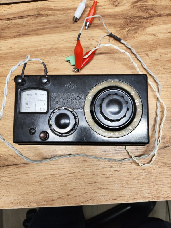

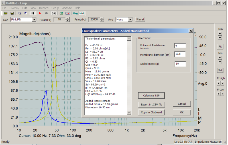

У меня вот такой раритет. Измеряю сопротивление для т-с. У моих 25гдн-3 сопр. катушки 3,3 ом

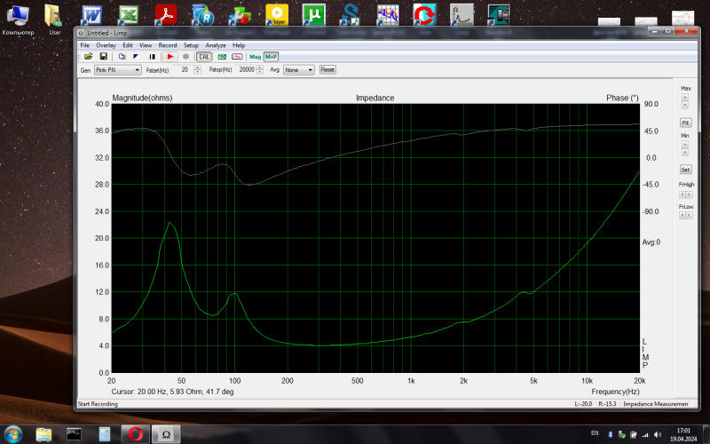

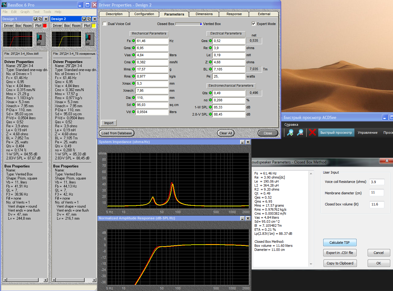

Что значат эти 2 горба?
mr. Dream
Сообщения: 133
Репутация: 108
Откуда: Ternopil
Сообщение mr. Dream »
doby5 писал(а): 19 апр 2024, 17:04 Что значат эти 2 горба?
Означають, що у акустичної системи є дві резонансні компоненти. У випадку фазоінвертора, перша - резонанс рухомої частини відносно навколишнього середовища, фактично "холоста" бовтанка з акустичним коротким замиканням. Друга - резонанс рухомої частини відносно об'єму ящика. Обидва горби піднімають імпеданс, перший - бо динамік акустично розвантажений, а другий - через власне резонанс в ящику, який "помагає". Між тими горбами, де імпеданс найменший, якраз працює фазоінвертор, розвертаючись фазою на 180 градусів завдяки затримці поширення хвилі через його пружність та масу, таким чином сумуючись з основним фронтальним випромінюванням дифузору.

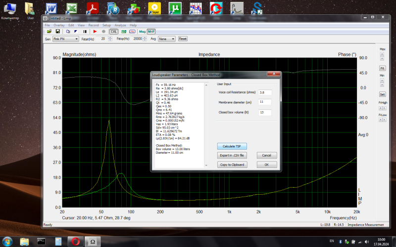

doby5 писал(а): 19 апр 2024, 17:04 Что значат эти 2 горба?3.png
То что как я и предполагал, Ваши измерения TS параметров не соответствуют действительности.
Согласно моим расчётам (по Вашим TS) настройка порта 42-44Гц.
У Вас получилась 75Гц.

Длина трубы 60мм диаметр 50, поэтому, я просто не знал куда смотреть, теперь понял между горбами где самый меньший импеданс там и частота настройки ФИ, правильно я понял?
Правильно.
