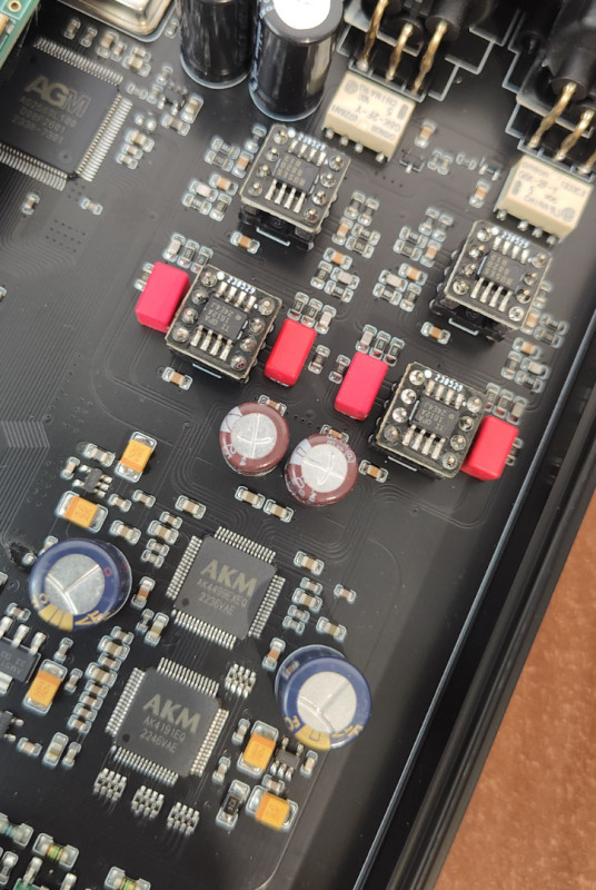

Привіт, граюся з операційними підсилювачами у ЦАП, виявилося що їх заміна змінює звук у значно кращу сторону. Але чи усі операційні підсилювачі сумісні один з одним?
Наприклад є такий ЦАП на 4499, оригінально стояли 1612 і 8820 (скоріше за все підробки), заміна усіх на akliam lc2 дала непоганий результат, але зараз їх вже не випускають сумісних по розміру, спробував lieewho eq200 і sa200, sa200 ідуть вже з заземленням, яке не дуже зрозуміло куди підключати (ЦАП на 12в)
4499 > 1612 > eq200 - непогано, хоча є відчуття що високі трохи ріжуть слух якщо це якийсь метал
4499 > sa200 > eq200 - з'явився сильний шум по одному каналу більший, по другому менший, нічого не зрозуміло
4499 > eq200 > sa200 - шуму немає, звук різний на різних композиціях, дивлячись що грає, тихо чути наводки (як колись модеми дзилинчали)
В принципі по звуку sa200 видаються доволі непоганими, якби не шуми чи наводки, чи варто якось їх по іншому комбінувати. чи куди те заземлення чіпляти, на "-" не дає ніякого результату

Чи є якісь правила і методики як краще підбирати операційні підсилювачі? бо поки граюся в сліпу, щось більше подобається, щось менше.

Возможно Вам покажется полезной такая статья.
https://sites.google.com/site/asusxonar ... elah?pli=1
Я поигрался также с ОУ в ASUS Essence One. Важно еще в каком месте ЦАПа стоят
