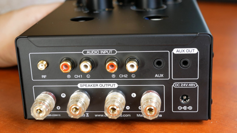

Аудиовход: Bluetooth 5.1 / 2 группы стерео RCA / 3.5 мм AUX
Аудиовыход: разъемы для колонок (банан) / 3.5 мм AUX

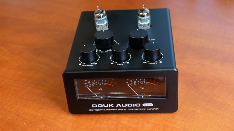

Двойной VU-метр на одном визуальном дисплее. Стрелка динамически колеблется в такт изменению аудиосигнала, сочетая эстетическую привлекательность с функциональностью, а также помогает регулировать громкость звука в реальном времени, предотвращая перегрузки и искажения.
Гибридный дизайн, но мощный выход: T6PRO оснащен лампами JAN5654, работающими при напряжении 100 В, для истинного лампового усиления, что обеспечивает теплое и насыщенное звучание. Высококачественный цифровой усилительный чип класса D TPA3255 позволяет достичь максимальной выходной мощности до 300 Вт на канал и легко справляется с динамиками сопротивлением 4-8Ω. Компактные размеры делают его подходящим для различных применений: от полочных и настольных установок до домашних кинотеатров.

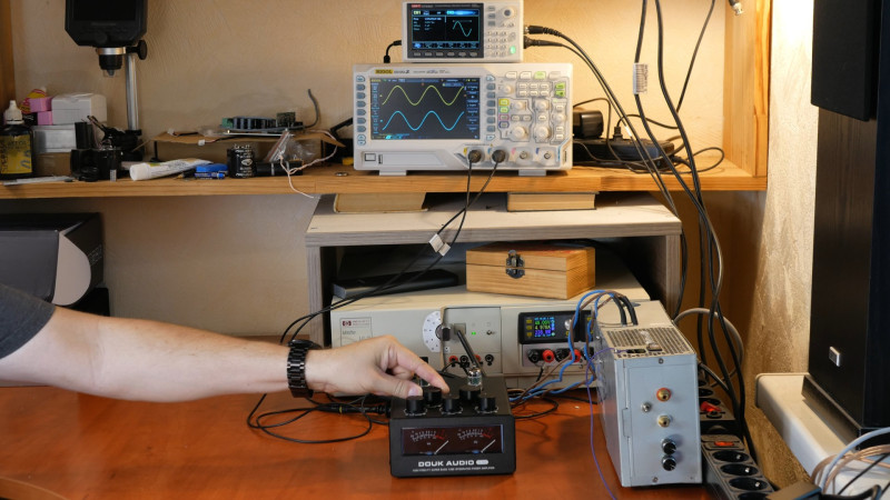

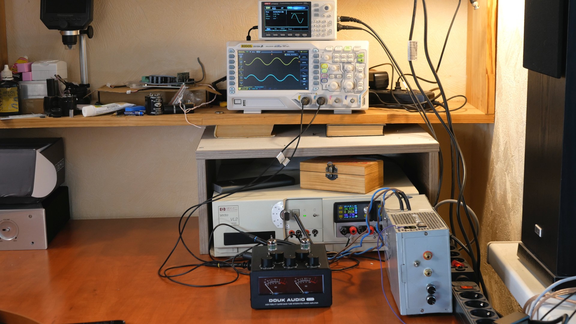

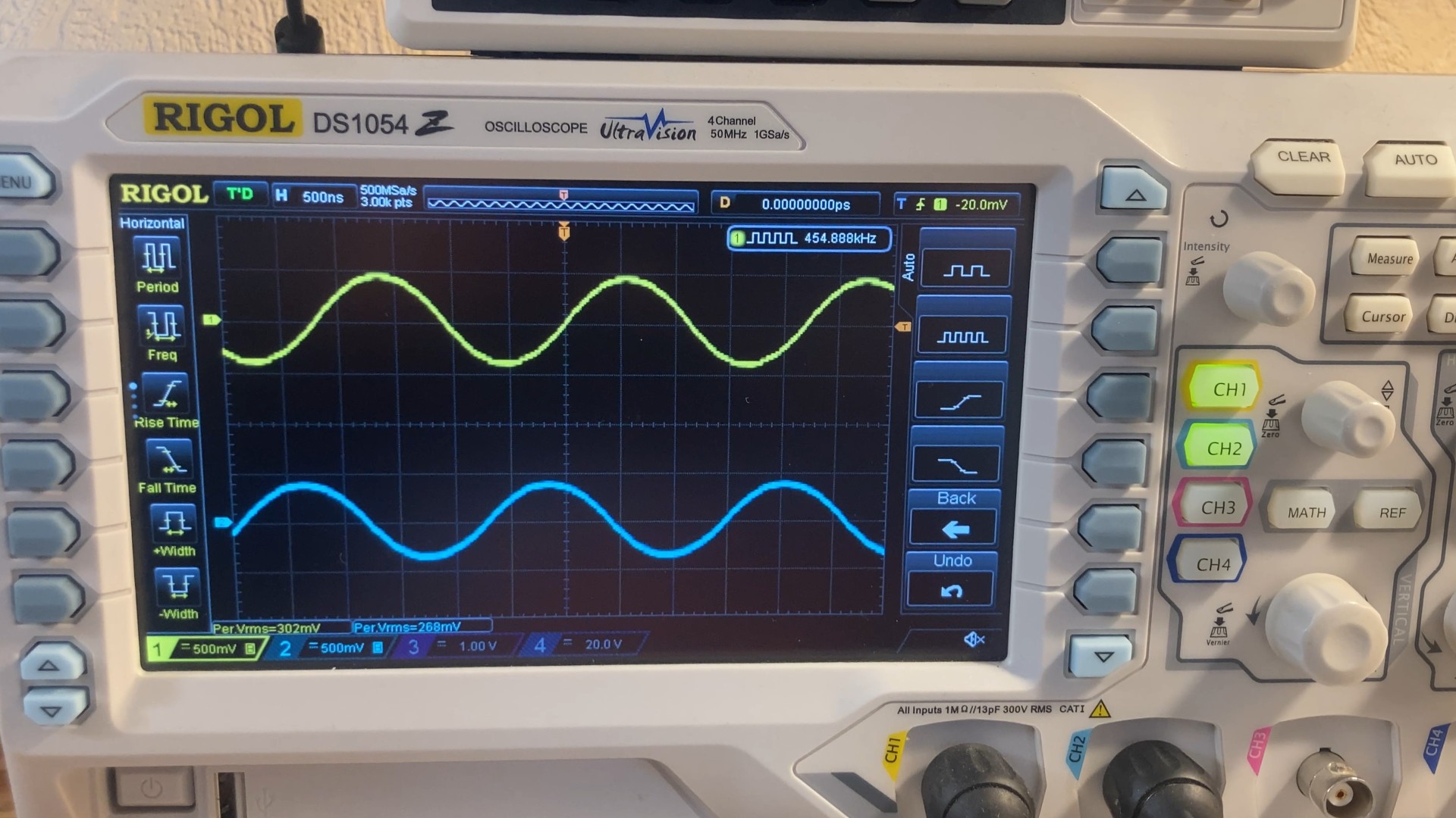

Первое включение, смотрим несущую частоту. Амплитуда зависит от напряжения питания, чем выше питание, тем больше амплитуда несущей. Каналы в противофазе.
Напряжение питания 24 Вольта
Напряжение питания 48 Вольт
Левый и правый канал немного отличаются по амплитуде несущей, думаю, что это не критично.

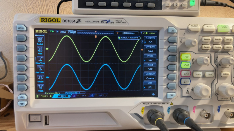

Замер мощности на 1 кГц, питание 48 Вольт.
На 4 Ом выдал 100 Вт, не хватает мощности блока питания для полной картины.
На 8 Ом выдал 80 Вт
На 8 Ом выдал 80 Вт

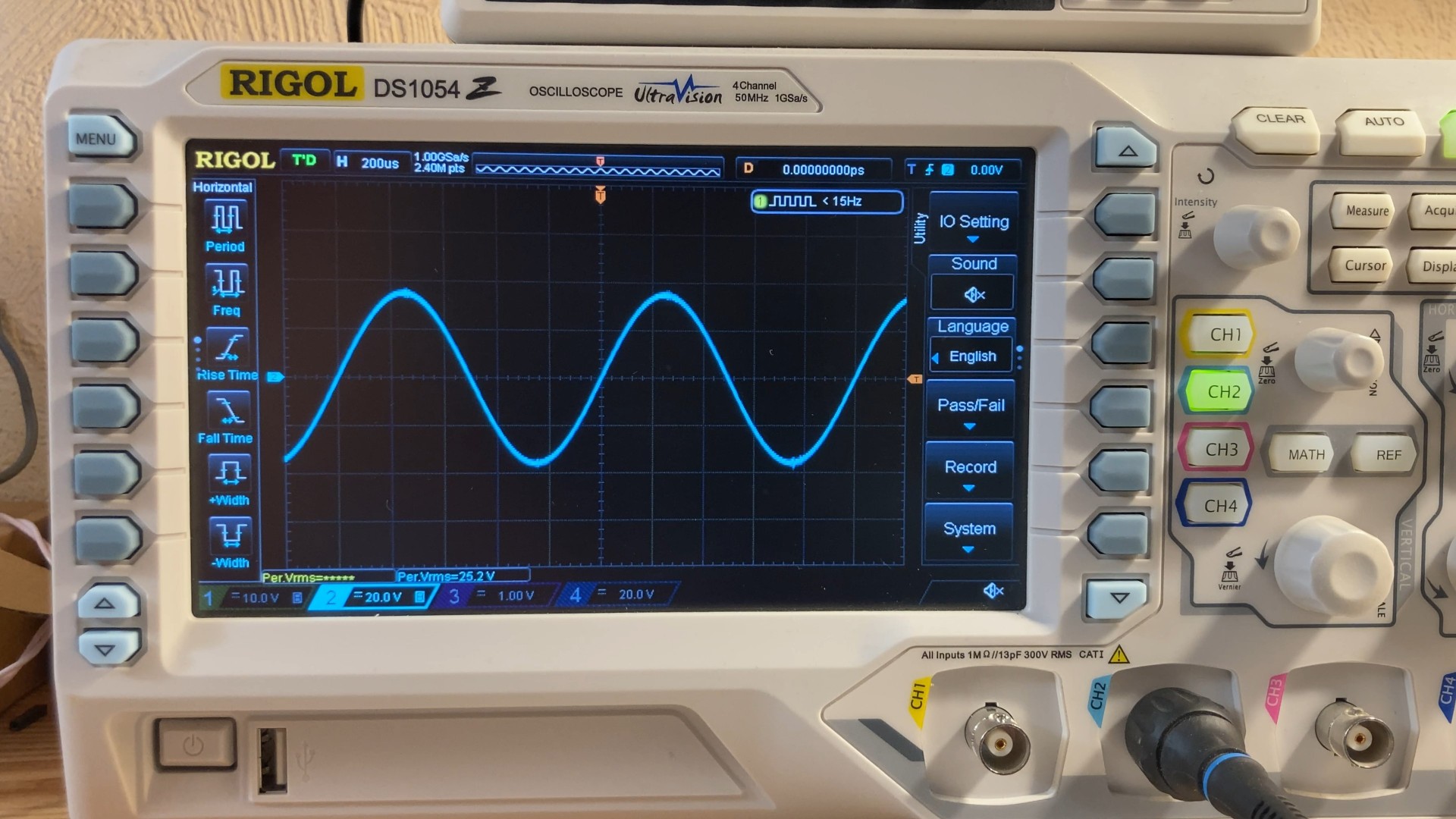

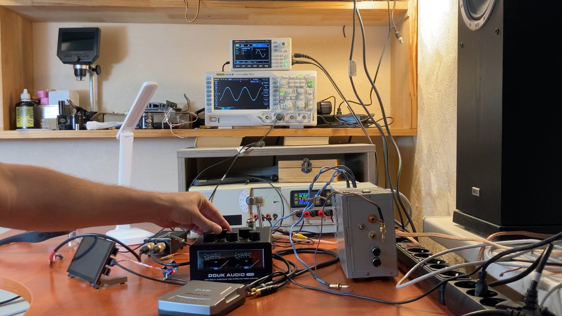

Отключу один канал, что бы разгрузить блок питания и повторю замеры.
156 Вт выдал на 4 Om
98 Вт выдал на 8 Om
98 Вт выдал на 8 Om
