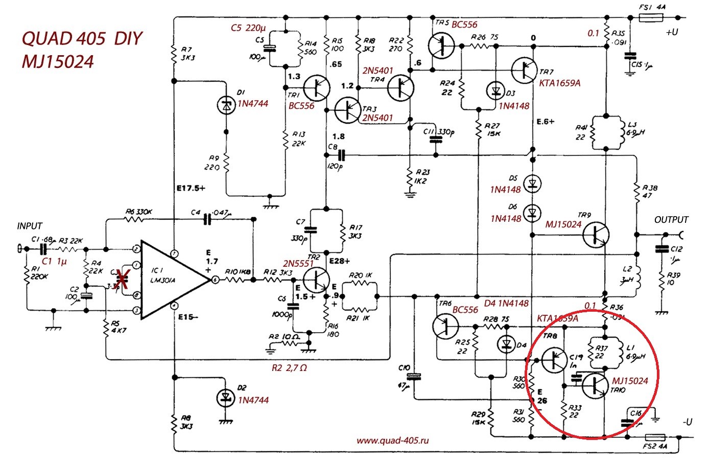

Схемы нету, нашел вот такую в интернете, незнаю она, нет?!
Может кто сталкивался с такой проблемой, да посоветует куда смотреть? Может операционник? Как его проверить? на ножках 3 и 7 на обоих платах одинаковое напряжение примерно 31v.

Смотри здесь. Там похоже оригинальная схема.
https://www.quad-405.ru/diy-china-quad-405-mj15024.html

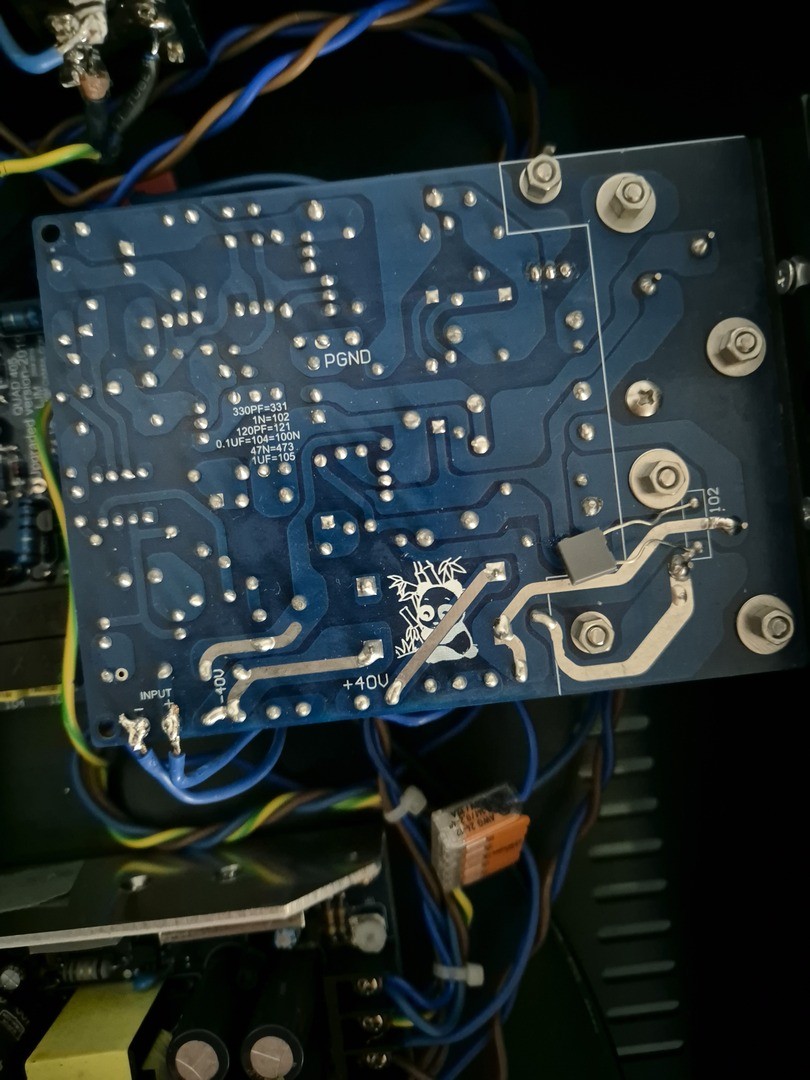

Здається мені, що плата геть не пропаяна. А якщо так — то і всі обидві. Пройдіться по всіх пайках з обох сторін паяльником з флюсом та припоєм. Принаймі це не потребує ні вимірів, ні приборів, ні схеми.

Пошевели легонько детали какой нибудь легонькой палочкой не поднимая платы. Ну и последуй совету gelert-а, т.к.по фото видно что пайка действительно некачественная.

Та немає сенсу. Виявляти такі вади - марнотратство часу. Судячи з фото якість монтажа ніяка. Я б починав з суцільної пропайки. Геть усе без виключення.
PS. з обох сторон!!

Да вообще-то нормально пропаяно, правда только с одной стороны, но я зубочисткой все детали пробовал потрогать, без полезно. Благодарю за совет, по поводу пропайки с обеих сторон, завтра попробую.

Судячи з відео - суто механічний привід відмови. Ніяких інших порушень я не вбачаю. Погано, що механічний вплив найменшого рівню так впливає. Схоже на проблеми металізації. Але деталі трухольні, усі переходи на їх виводах. Під деякими пропаяти складно, наприклад під електролітами.

Ще є одне таке місце, яке мені всюди і завжди не подобається. Це використання механічних кріплень в якості контактних з’єднань у випадку, коли конструкція кріплення цього окремо не передбачає. Тут це колектори потужних транзисторів, які під’єднуються до плати крізь болтові кріплення.

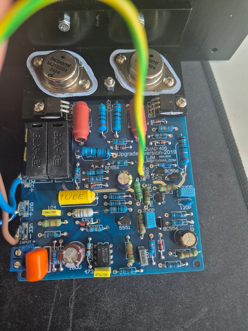

Все перепаял кроме MJ15024 - не помогло. Потом начал выпаивать MJ15024 и заметил термопасту там где крепления между гайкой и шайбой. Протер спиртом, закрутил, все заработало, уже как час играет без всяких проблем!
