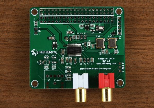

Ну вот и я приобрел себе такой комплектик. Raspberry Pi 3B+ к нему пристегнут HIFIBERRY DAC + PRO c фирменным корпусом в придачу. Это был самый тяжело выстраданный проект(((. Питать все это хозяйство будет блок питания на 5А . Без особой мороки ЦАП можно запитать от отдельного трансформаторного блока питания.Буржуи заботливо это предусмотрели. Звуком более чем доволен.

Кстати один из подписчиков нашел интересную аудио карту для raspberry
Technical Details:
Compatible with Raspberry Pi (A+/B+/2/3/3B+)
Two separate, high-precision master clocks for 44.1 and 48kHz multiples
Three separate voltage regulators for analog part, digital part and clocks
4-way multilayer PCB for optimal power supply
L/R RCA sockets, IR receiver
Separable power supply for AVDD and clocks as well as DVDD
Separate 8-pin GPIO header for audio connections
ID EEPROM for HAT ID
Fully supported by Max2Play
SMD and conventional assembly in Germany
Интересно было бы попробовать.

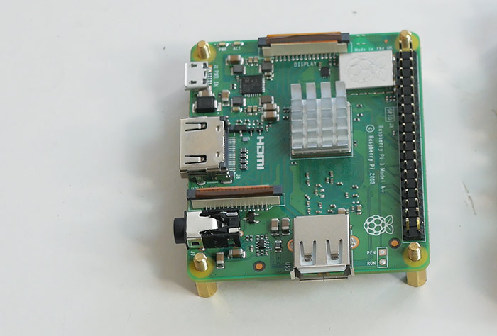

Alex вы меня вдохновили на создание своего собственного ЦАП на базе Raspberry Pi 3. У меня версия B+ и я к ней докупил плату от французского производителя - AUDIOPHONICS I-SABRE V4 брал здесь.
Была маленькая проблема с питанием, но я её поборол. Ну и экранчик к нему приделал, что бы название песни показывал. Кстати эта карта поддерживается Volumio официально, можно плагины ставить из их же репозитория.
Звучит она отлично. Хотя есть и версия в два раза дороже, на другом процессоре.

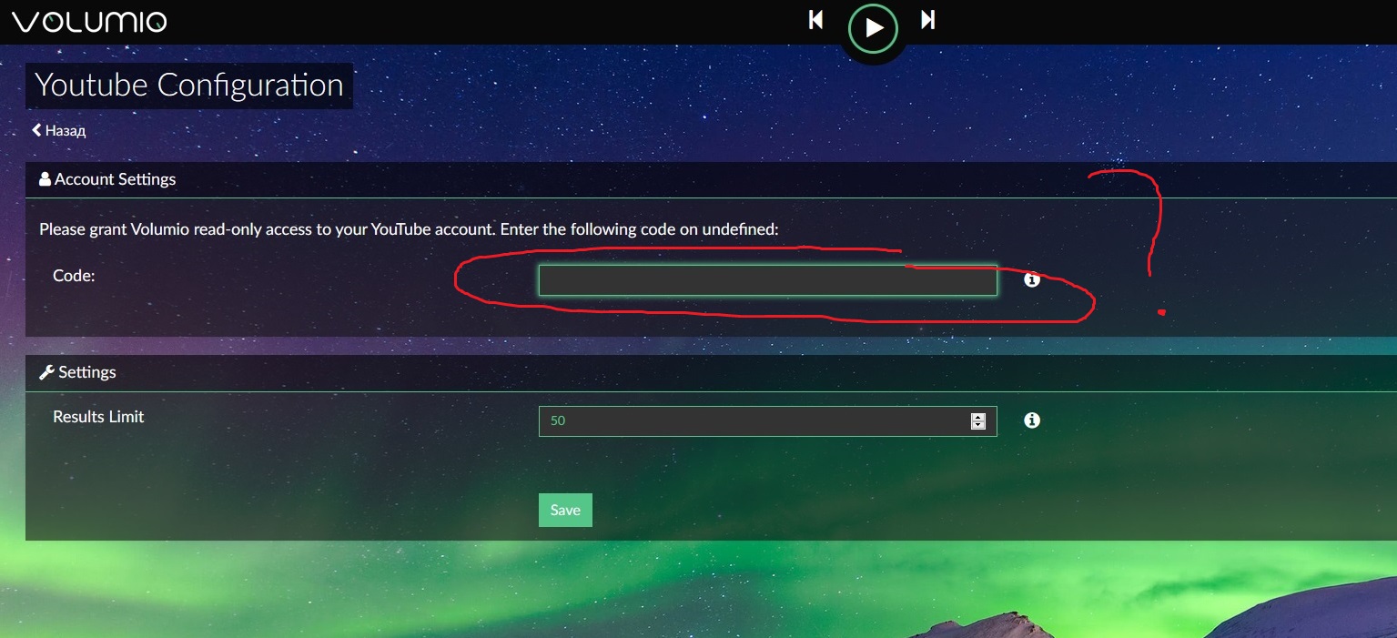

Не получается Ютуб прикрутить. Скачал плагин, но не видно код устройства который нужно вводить
Enter this code on https://www.google.com/device.
У меня там пустое поле.
Порылся в инете, на офсайте на форуме есть кое что по этому поводу, но на инглише)))
https://forum.volumio.org/youtube-for-v ... 8-230.html

- Репутация: 2940
Завтра доберусь до компа, гляну что и куда.
- Репутация: 2940
This may come a bit late but I have made some changes to the YouTube plugin to allow specifying your own API credentials in the plugin settings.
The API key used by the official YouTube plugin is broken as of this writing, so you cannot access YouTube without first granting Volumio to your YouTube account. However, even after granting such access, sometimes the plugin fails with Quota Exceeded errors. This is because the quotas associated with the API credentials used by the official YouTube plugin have exceeded due to too many requests (the credentials are shared by all users of the plugin). It is therefore ideal to instruct the plugin to use your own API credentials, which would mean all quotas are reserved only for you (whether or not you grant access to your YouTube account). The attached plugin caters for this.
Ключ API, используемый официальным плагином YouTube, на момент написания этой статьи не действовал, поэтому вы не можете получить доступ к YouTube без предварительного предоставления Volumio своей учетной записи YouTube. Однако, даже после предоставления такого доступа, иногда плагин завершается с ошибкой Quota Exceeded. Это связано с тем, что квоты, связанные с учетными данными API, используемыми официальным плагином YouTube, превышены из-за слишком большого количества запросов (учетные данные являются общими для всех пользователей плагина)
Тоесть он создал одну учетную запись разработчика и снее все пользователи подключаются через плагин. Ютуб это теперь блокирует. Он предлагает создать самому и настроить. Там все по пунктам в вашей ссылке.
Попробуйте, протестировать пока не могу, нет рядом малинки, если не получится пишите что то придумаем

Спасибо огромное! Теперь полегче) Не уверен что получится, буду пробовать.
