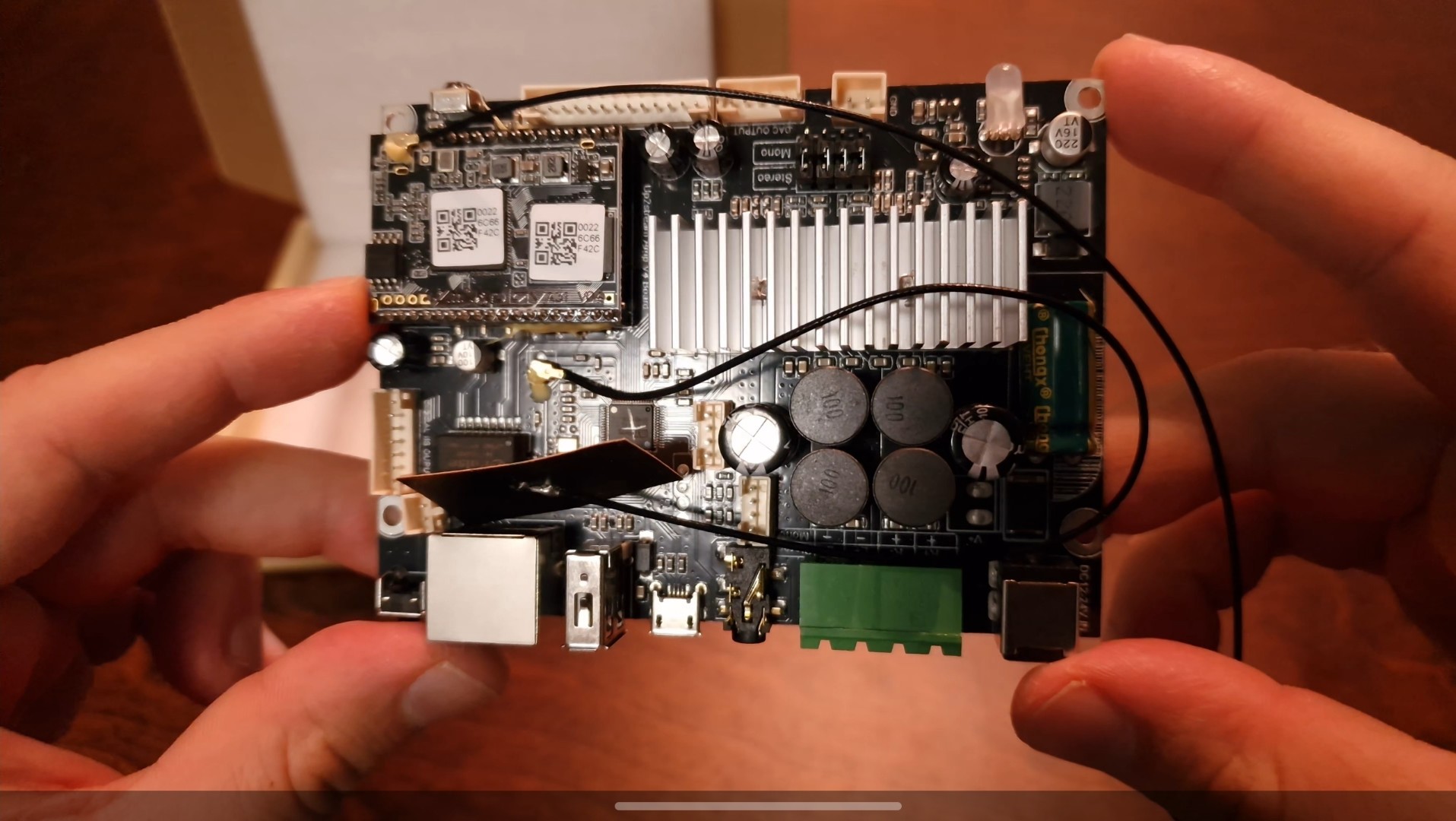

audiomaniac3 писал(а): 19 ноя 2024, 17:31 Всем привет,в этом видео:
Ну вы прям так расхвалили стример, что у меня возникло желание внести свои пять копеек.
Искажения которые вылезли выше шумовой полки на 1,5кГц это весьма паршивые искажения, их хорошо слышно, да и сама микросхема ТРА тоже вносит искажения не в самый "приятный" частотный диапазон.
Конечно многое зависит от слуха и предрасположенности слушателя, но в целом для тех кто слышит, сибилянты у этого стримера гарантированы т.к. искажения выше 0,1% в СЧ диапазоне приводят к сибилянтам и замыливанию разборчивости голоса, что достаточно хорошо слышно и на вашем видео, если это не проблема перегрузки микрофона.
В целом, плата красивая и многофункциональная и она стоит своих денег, но надеется что она позволит получить высокую детализацию и чистоту звука - не стоит.
Я подозреваю что вам более важен НЧ диапазон и у вас на него идёт упор, по этому вам слышится правильный звук от этого стримера, но для тех кому более важен СЧ диапазон, то лучше таки не особо надеется на возможности этого стримера.

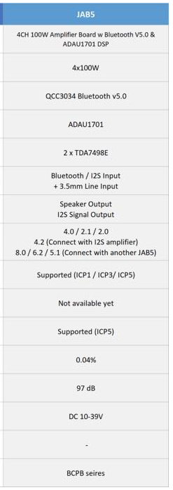

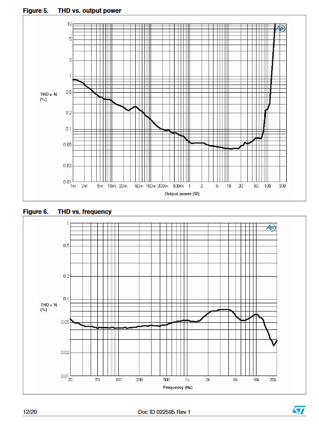

Можно вас попросить дать комментарий по поводу этой платы wondom jab5 https://store.sure-electronics.com/product/756 на tda7498e,просто заявленные по 100 ватт на 4 канала мне кажется мягко говоря приувеличены,знаете ли вы примерные искажения у данного усилителя?

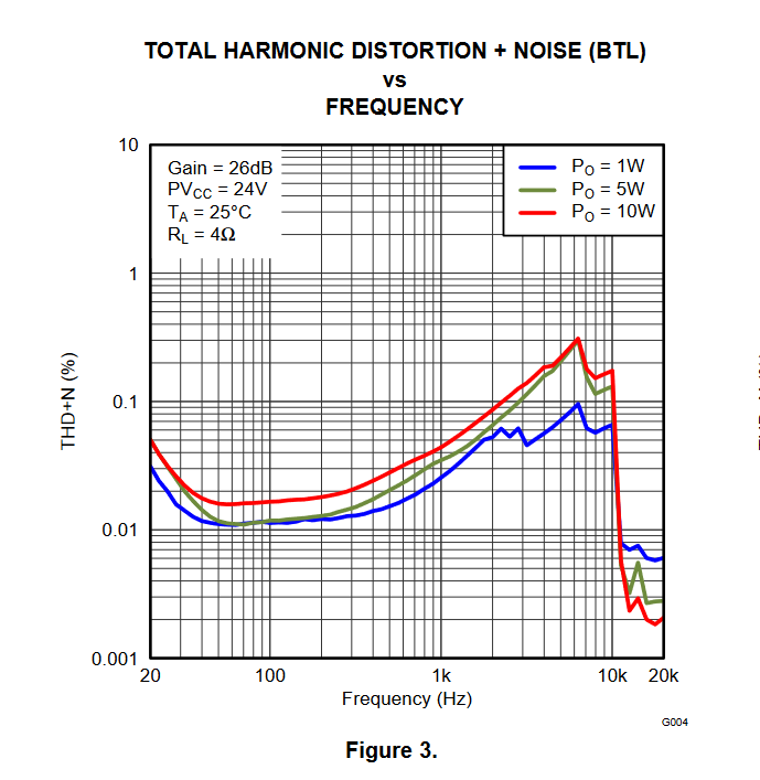

Ну в чём проблема открыть даташит на микруху и посмотреть её искажения?
Сам производитель декларирует 0,04% искажений, вполне вероятно на 1Вт она там и имеет искажения в 0,04% на частоте 1кГц.
Но я бы обратил внимание на уровень шума, они декларируют 97дБ(А), и если АС в ближнем поле то велика вероятность слышимого шума если чуйка у АС высокая. Да и по слухам у адау1701 относительно слабые АЦП и ЦАПы что тоже вносит своё зажатие звука.
В общем я эту плату в руках не держал и точного ответа я не могу вам дать. Вам нужно искать обзор с измерениями этой платы, и далее уже принимать решение стоит она своих денег или нет.
И да, при 36В питания эта плата даст музыкальные 100Вт на нагрузке 4Ом.
