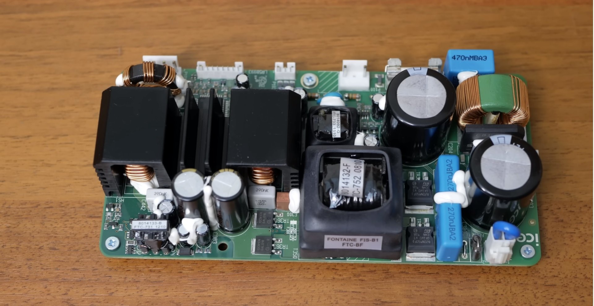

Тестируем импульсный аудио усилитель D класса от ICEPOWER - ICE125ASX2
Буферный усилитель для ICEpower сморите здесь
Характеристики
Мощность: 2X120 Вт;
Частота работы:540 кГц;
Частотная характеристика: 20 Гц-20 кГц;
Коэффициент демпфирования: 8, 100 Гц> 500;
Общее гармоническое искажение: 0.003%;
Динамический диапазон отношения сигнал/шум: 121 дБ.
Нас заинтересовал этот усилитель, поскольку он на голову выше от усилителей в классе D, которыми просто заполонили рынок. Мы сделали серию тестов и собрали на его базе полноценный усилитель.
Читайте полную статью на нашем сайте усилитель в классе D - ICE125ASX2

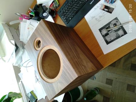

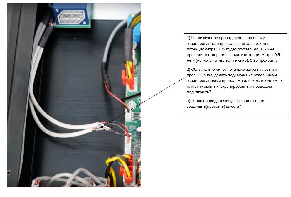

Добрый день уважаемые форумчане!
Зарегистрировался на форуме, т.к. очень понравился этот проект, за что большая благодарность автору! Видео использую как учебное пособие, останавливаю, смотрю ..., но т.к. не особо силен в этих делах, отсюда есть несколько вопросов (возможно наивных), но не обессудьте... Просьба ответить:
1) Какое сечение проводов должно быть у экранированного провода на вход и выход с потенциометра. 0,25 будет достаточно? 0,75 не проходит в отверстия на плате потенциометра, 0,5 нету (но могу купить если нужно), 0,25 проходит.
2) Обязательно ли, от потенциометра на левый и правый канал, делать подключение отдельными экранированными проводами или можно одним 4х или 5ти жильным экранированным проводом подключить?
3) Экран провода и минус на каналы надо соединять(пропаять) вместе? Чтобы было понятнее, приложу картинку
Буду признателен за ответы, заранее спасибо. С уважением Роберт

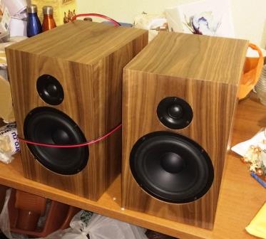

p\s Колонки под усилитель уже собрал)

1) 0,25 проходит - ставьте
2) Желательно отдельными
3) Экран провода и минус соединять вместе только на входе в плату. С другой стороны не нужно
А что за акустика у вас?

Какие колоночки!!!

Симпатичные, а что за внутрянка?
