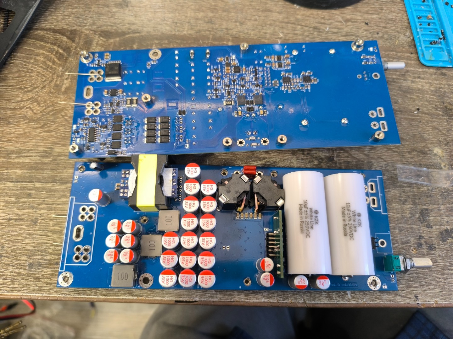

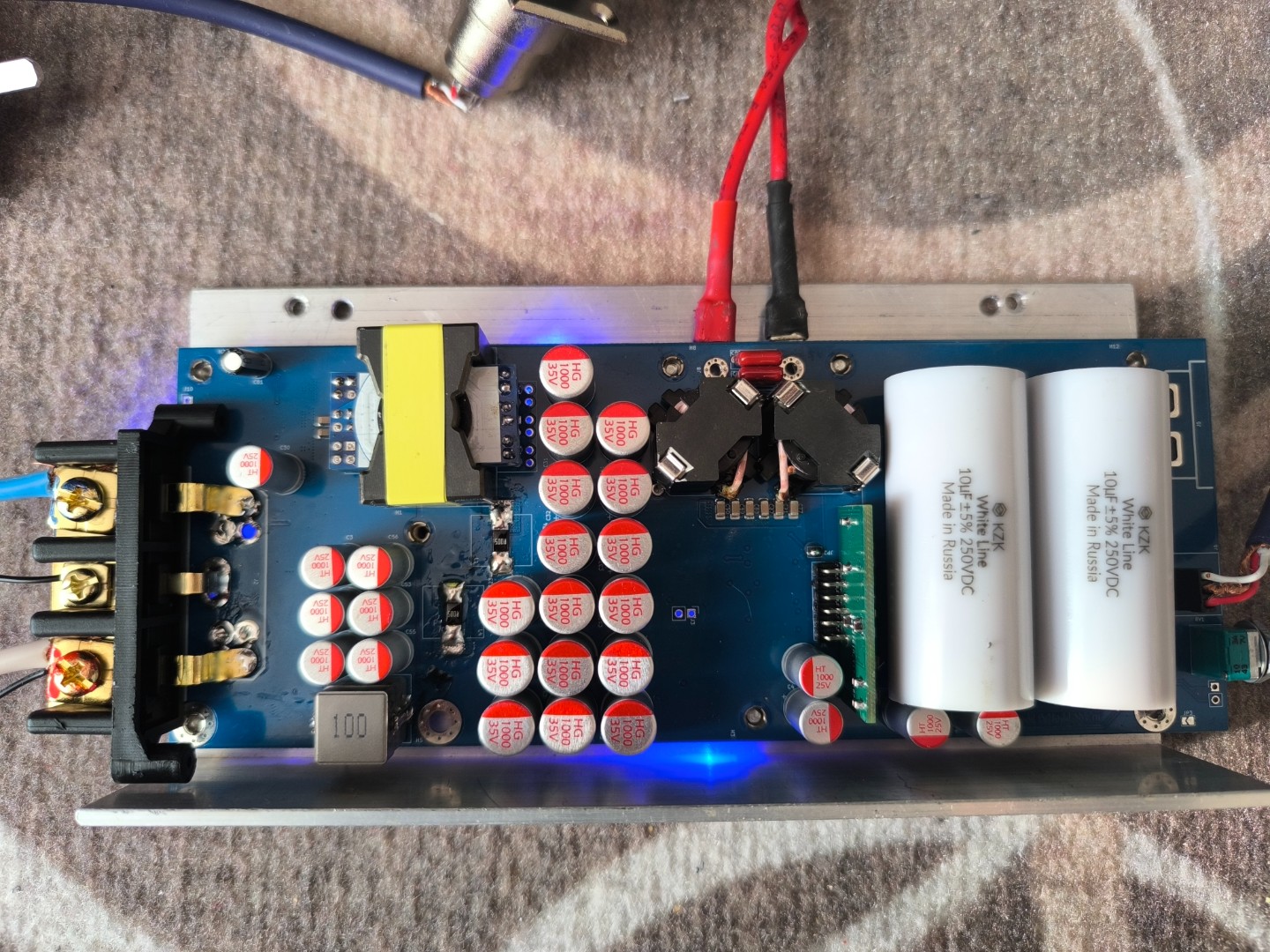

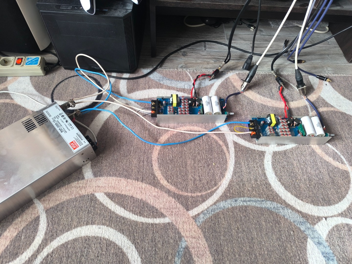

Собственно все в заголовке.
Выходной каскад на сборках ISG32xx. Частота 700 килогерц, максимальную мощность на синусе получил 200 вольт (30В СКЗ)
Питание - стандартный пуш-пулл, трансформатор планарный. Включается все ключом BTS50055. Питание в общем двухполярное. В питании предкаскадов использованы малошумящие LT30xx на обе полярности.
Звук отличный.
