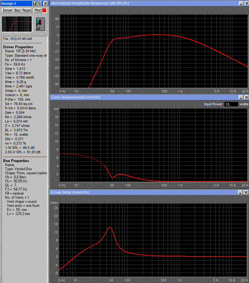

Измерил параметры TS динамика 10ГД-34, вбил в программу BassBox Pro.
Оптимальная настройка порта, получается 50,6Гц. В качестве ФИ будет использоваться канализационная труба диаметром 50мм и расчётной длиной 229мм.
Групповая задержка на 50Гц – 12мС. Что вполне неплохо для подобной конструкции.
Линейный ход звуковой катушки, до 35Гц на 10Вт. Сабсоник герц с 25-30, лишним не будет.

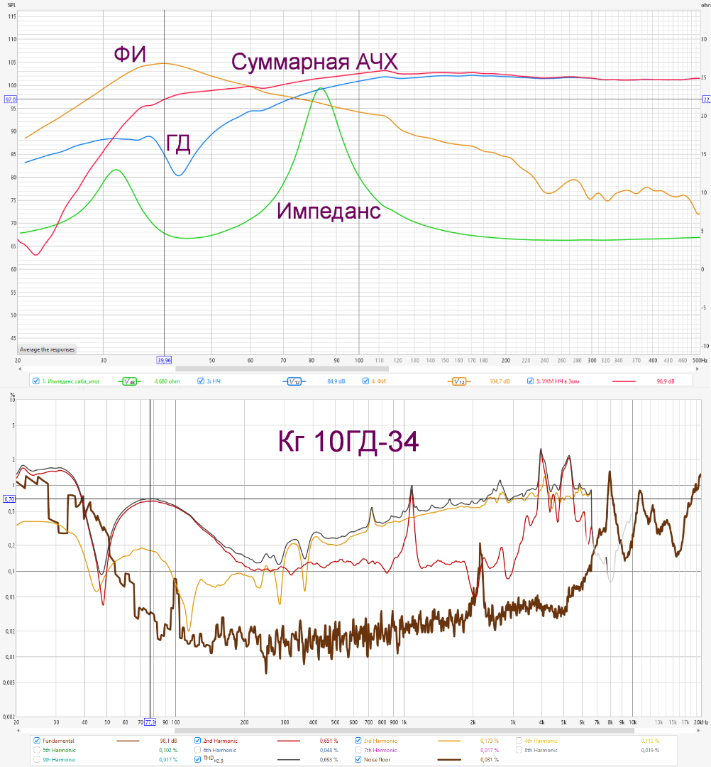

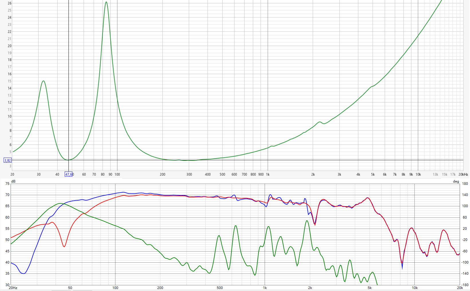

Проведены измерения импеданса и акустические измерения в ближнем поле. В 5 мм от диффузора (красный) и на срезе выхлопа ФИ (зелёный).
В программе VituixCAD2 с помощью инструмента Merger получена реальная АЧХ (синий) на НЧ.
Измеренные АЧХ и частота настройки порта, практически совпадают с симулированными
По импедансу видно, что настройка порта 47,6Гц а не 50,5Гц, потому как труба длиннее расчётной. Подрежу. В принципе, можно и не подрезать.
По АЧХ. Будет ставиться ФНЧ (с порядком и частотой среза, определюсь при моделировании сшивки с АЧХ АС).
Если начинать резать с 65-ти Герц, то по -3дБ сабик будет играть от 43Гц (если комната позволит :D ).

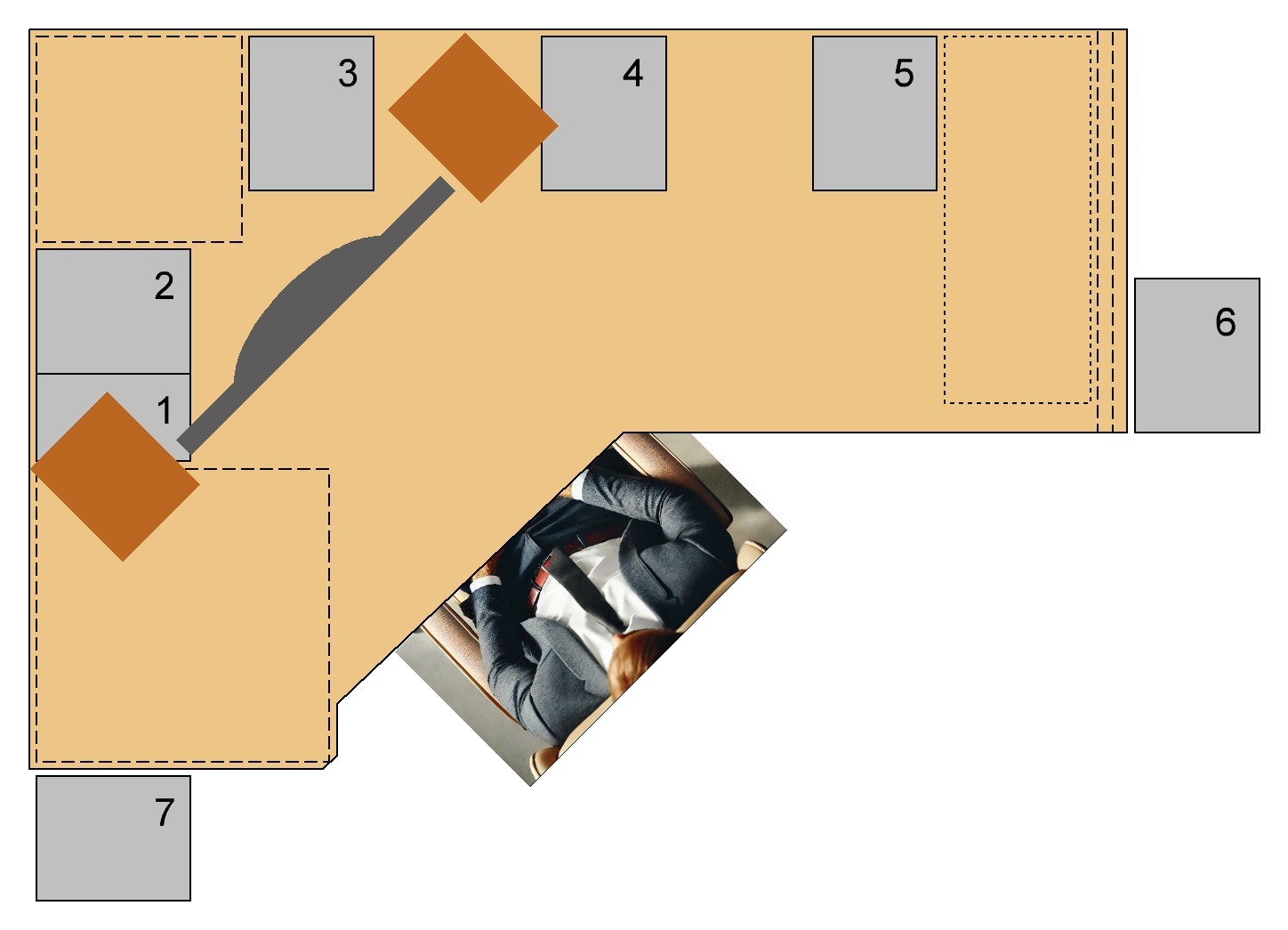

Выбирал оптимальное место для размещения этого НЧ звена.
Определил 8 возможных мест.
Одно на столе за монитором.
Остальные на полу, 5 под столом и 2 возле стола.
Если что, на картинке не я, сидящего в кресле мужика ИИ нарисовал :D

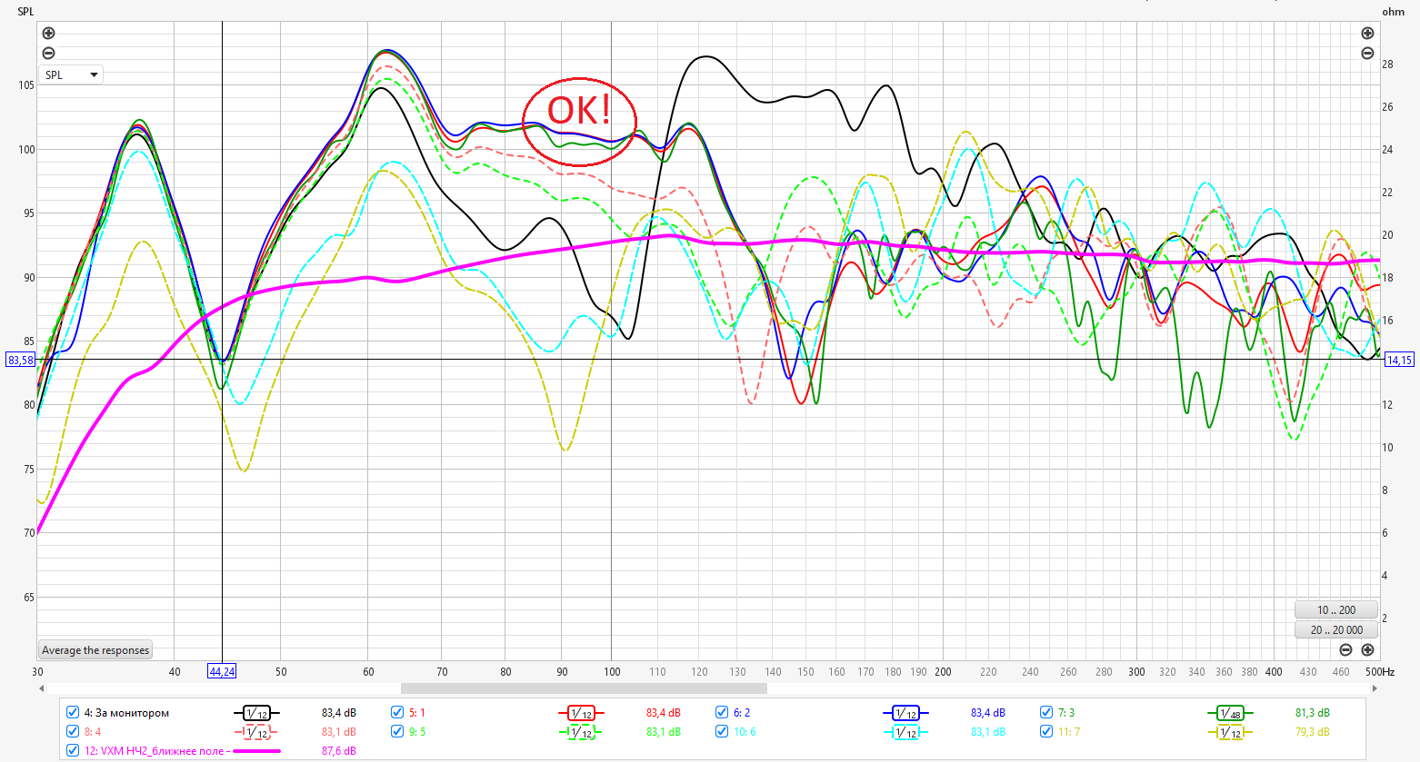

И вот и весёлые картинки акустических измерений:
Если сравнить с реальной АЧХ саба (жирная розовая кривая), хорошо видно как рум-гейн поднимает НЧ, в среднем децибел на 10. И если бы не коленвал…
Размещение саба на столе за монитором (чёрная кривая), отмёл сразу. АЧХ как и у АС, с провалом 60 – 120Гц. Так же забраковал 6 и 7 точки.
А вот точки 1,2,3 вполне гут! Полностью перекрывают нужный мне диапазон. Вот с ними и буду работать.
Так как сабик копает ниже чем АС, к продольному стояку 62Гц, добавился поперечный 37Гц, с сопутствующим провалом на 44Гц.
Так что как я и предполагал, -3дБ на 42Гц не получится. Из за этого провала, будет где то 50Гц.
Есть ещё минус. Собак привык храпеть у меня возле ног. Теперь саб будет бухтеть ему в уши. Придётся менять дислокацию :lol:
Система 2+1 в подобных случаях меня всегда выручала. Даже имея напольные АС с 20Гц в «полку», при некорректном размещении их и слушателя в помещении, всегда будут наблюдаться потужные провалы на НЧ в АЧХ (пики то можно и срезать).

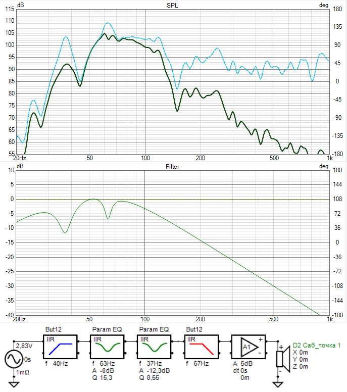

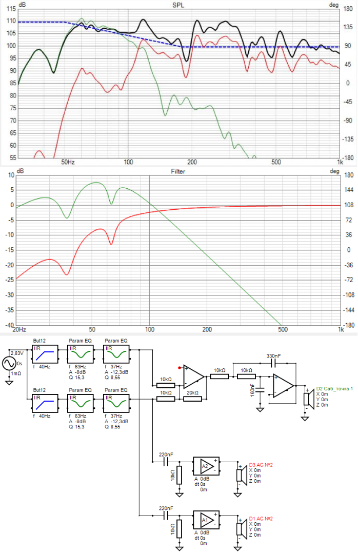

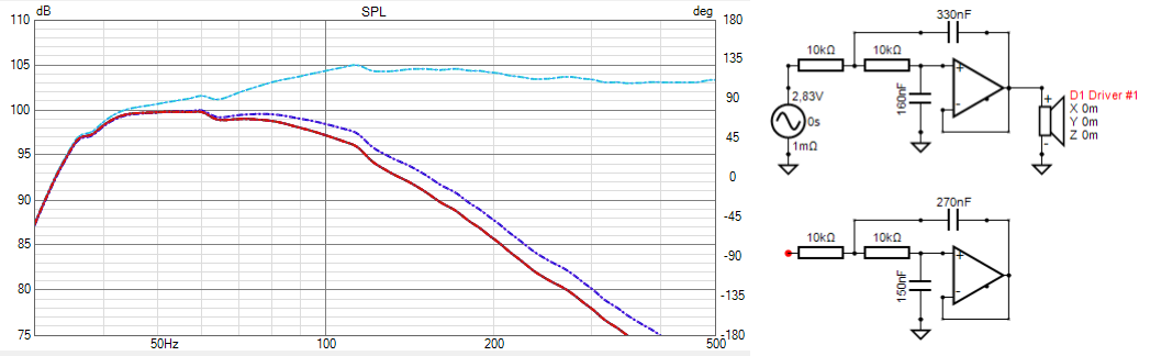

Прикинул в симуляторе как и что получается.
Это саб:
Общие для всей системы режекторы 37 и 63Гц. ФВЧ - Баттерворт 2-го порядка, 40Гц.
ФНЧ - Баттерворт 2-го порядка, 67Гц.
В реале, этот ФНЧ и сумматор нужно изготовить в «железе».
Выглядит примерно так:
Подрезка снизу и режекторы, на программном уровне (Equalizer APO). Остальное в железе, тк. аудиокодек в mini PC двухканальнй и не позволяет реализовать отдельный канал сабвуфера.
Фронты дополнительно подрезаются ФВЧ 1-го порядка (кондёр 220нФ + входное сопротивление усилителя).
Остаётся добавить в схему крутилки общего уровня и уровня саба, ну подрихтовать общую АЧХ по Target кривой.
Пока всё сырое. Позже всё измерю с конкретными усилителями и с штатным размещением всех колонок. Из одной точки с одинаковой задержкой, для точных фаз.

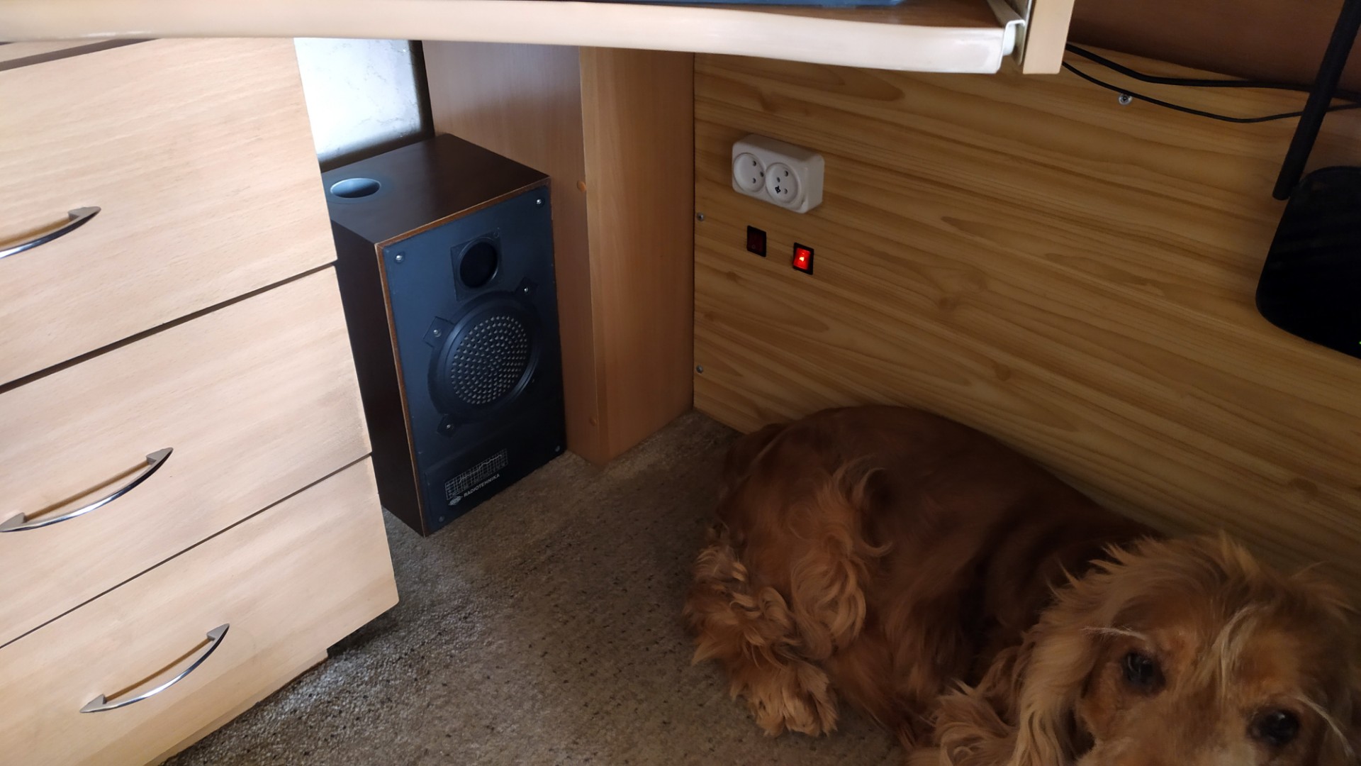

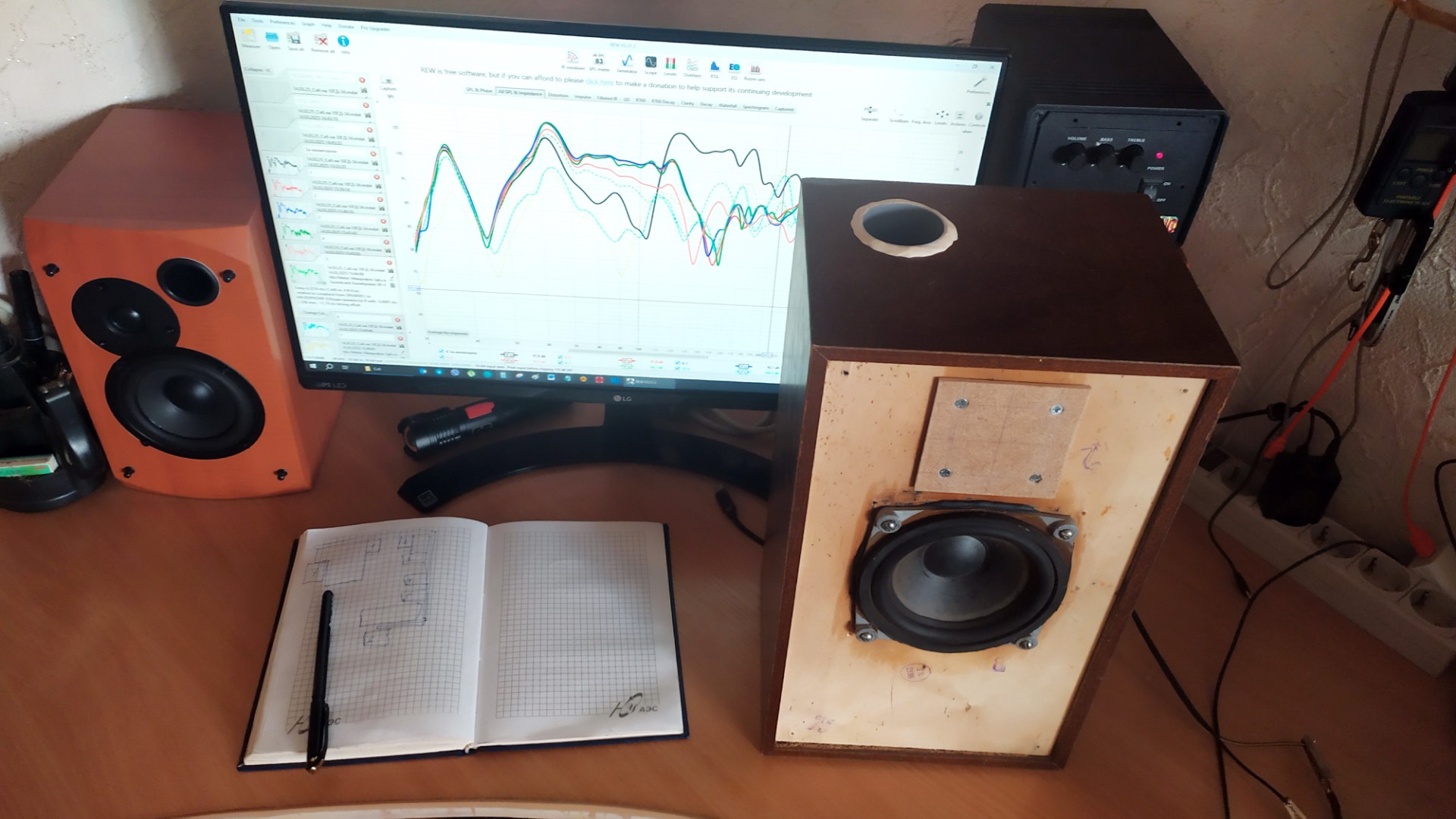

Сабик собран, установлен на штатное место. Собак ни о чём не подозревает :lol:

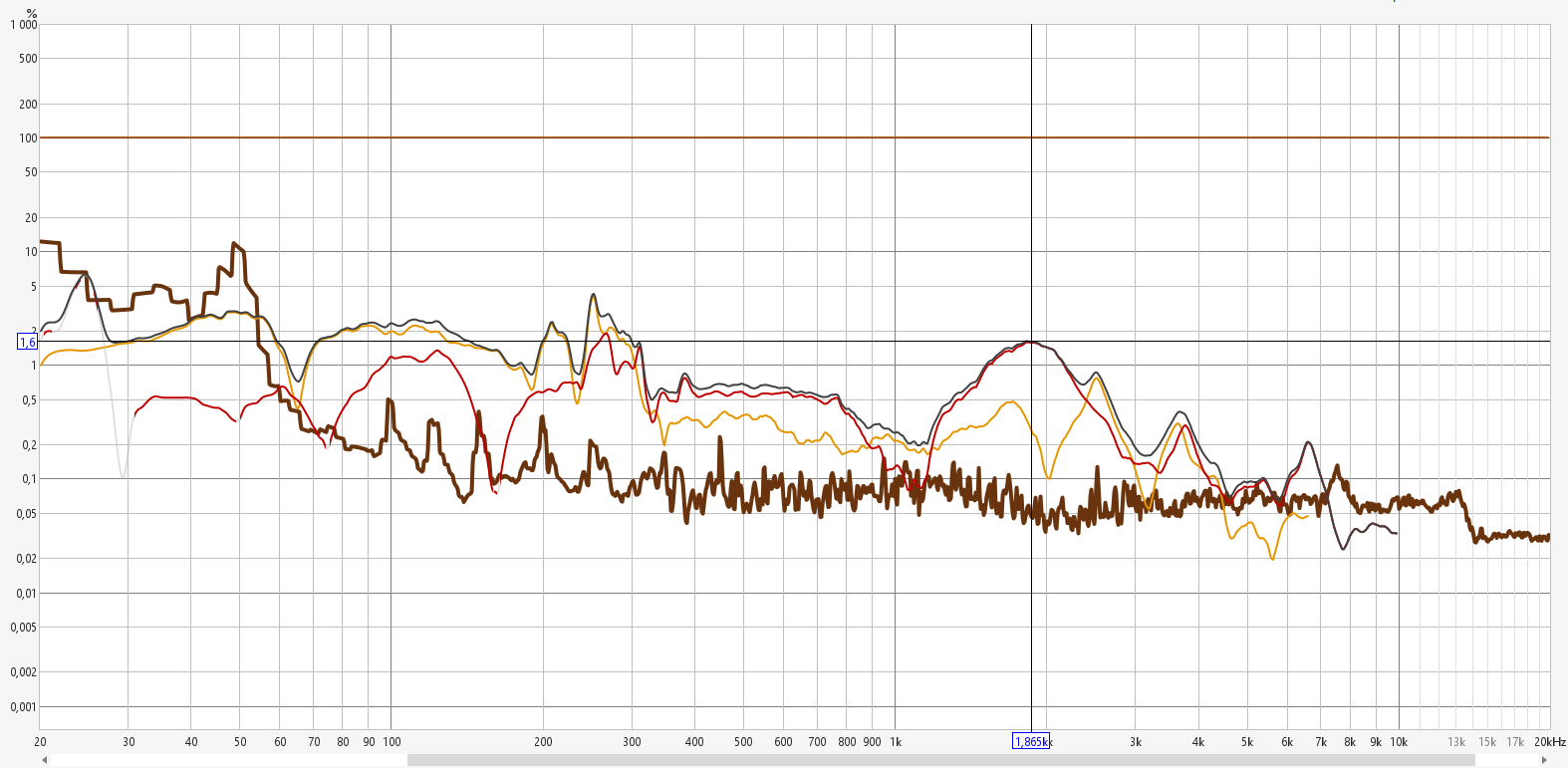

Измерен импеданс, АЧХ в ближнем поле и Кг динамика.
Добавил звукопоглотитель на все стенки кроме передней. Для саба, это в общем то не обязательно, но такова привычка. Виртуальный объём подрос, и частота настройки порта снизилась до 45Гц. Что даже хорошо.
Кг в рабочем диапазоне не более 0,7%. Ниже 45Гц, добавит ФИ (по понятным причинам).
С ФНЧ будет примерно так:
Если пожертвовать чувствительностью, то в чистом поле получится 37Гц по -3дБ. Естественно комната внесёт свои коррективы, поэтому электрическая часть будет проектироваться после измерений с точки прослушивания, с конкретными усилителями.

Justas* писал(а): 20 мар 2025, 15:41
и Кг динамика.
Кстати, с чего это у вас вдруг на замере Кг шумовая полка скачет в верх после 5кГц с пиком на 8кГц? Обычно такое не наблюдается на шумовой полке....
Кг конечно не супер в ВЧ диапазоне, но бывает и хуже...
Re: Сабвуфер из S-30
uriy писал(а): 22 мар 2025, 00:08 Кстати, с чего это у вас вдруг на замере Кг шумовая полка скачет в верх после 5кГц с пиком на 8кГц? Обычно такое не наблюдается на шумовой полке....
Обычно не наблюдается. Вот Кг сателлитов до переделки фильтров
Сам в недоумении, буду разбираться. Возможно Крона в преде села, померил, 6,6В :o
Динамик то НЧ, а мне нужен диапазон до 120Гц
Justas* писал(а): 22 мар 2025, 10:08 Динамик то НЧ, а мне нужен диапазон до 120Гц
В попыхах не подумал об этом, подумал что это вся полоса АС. Для НЧ диапазона Кг просто супер.
