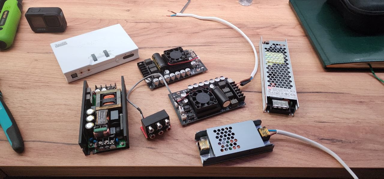

Вы не поверите, но у меня именно такие есть) 2шт)
при подаче через Khadas - они реально звучат лучше чем AYIMA D05 через встроенный ЦАП
НО!!! Имею УЖАСНЫЙ шум в простое!
На них очень сильно влияют БП!
я пробовал такие:
Mean well UHP-200-48 - шумит вообще ужас
MP-H250S48 - это по рекомендации Алекса, с ним лучше но тоже шумновато
родной 36V от AYIMA D05 - показал себя лучше всех, но тоже с шумами
вот эта штука https://www.aliexpress.com/item/1005007149286316.html делает сильно лучше, но всё ж не то

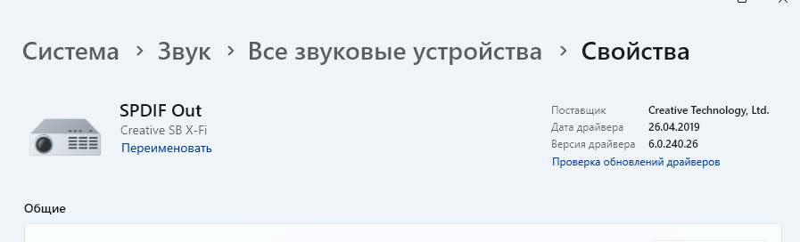

2. RX - достаточно старая карта и я уже хлебнул проблем с тем что под Win11 у Creative тупо нет драйверов(((

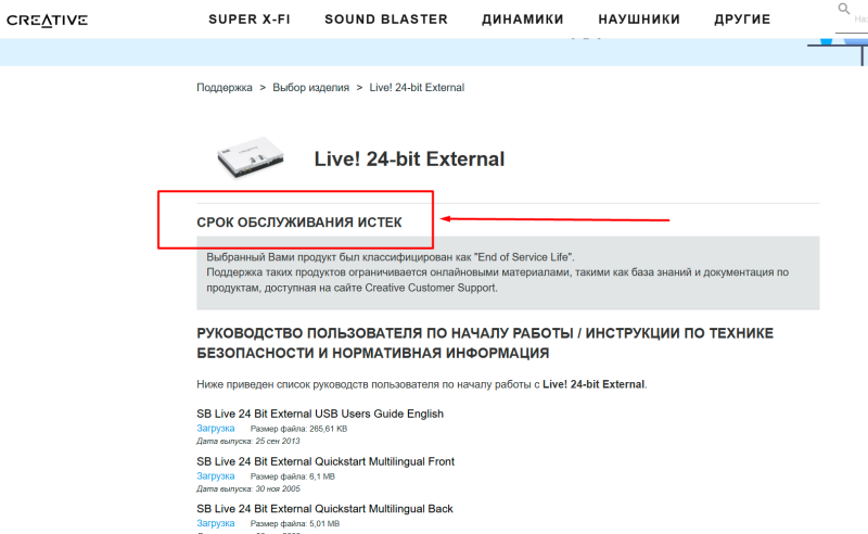

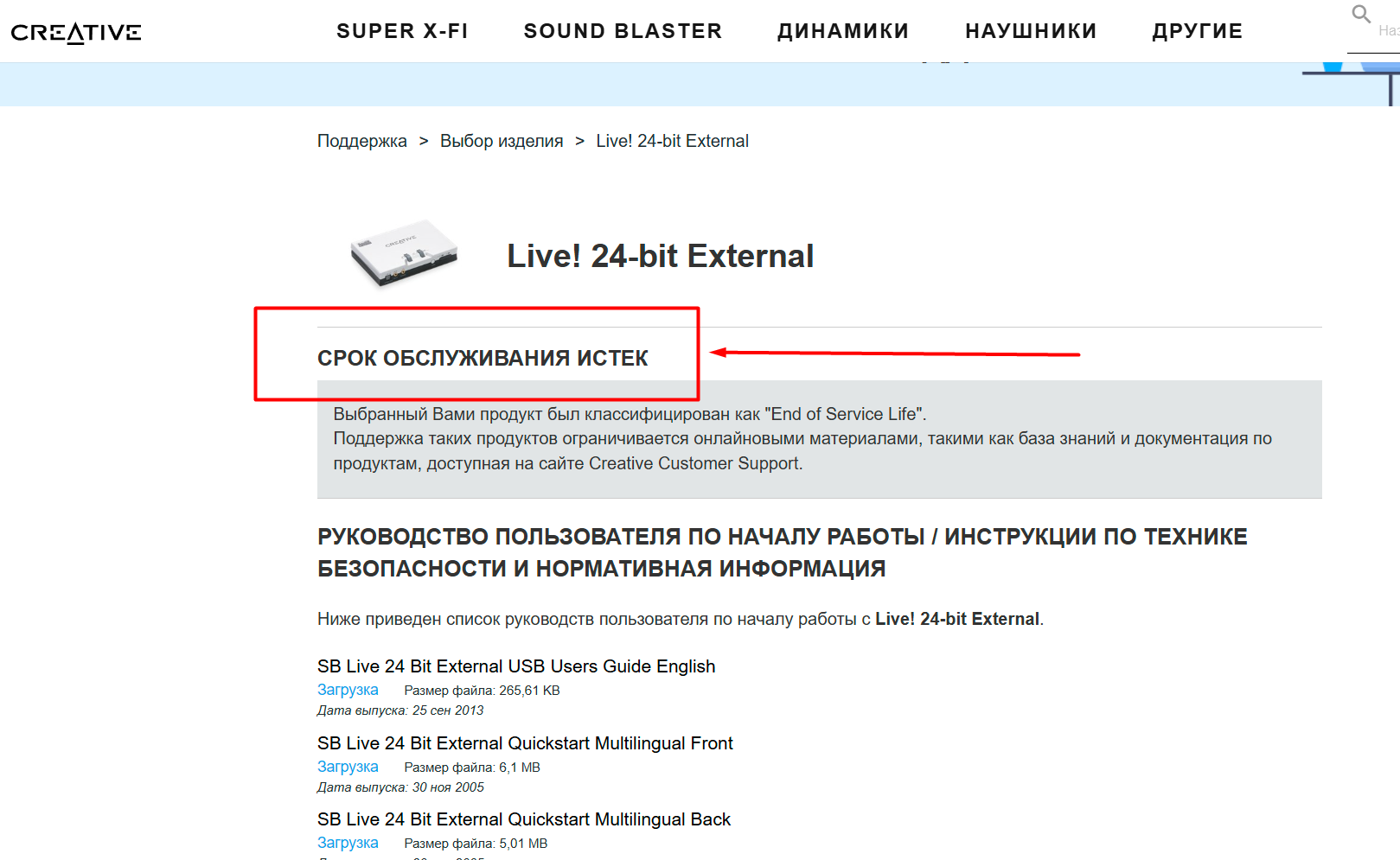

Драйвера є, якщо шо, і працюють без проблем, і додатковий софт теж, до речі.
З SNR не смішіть.

Вот тот самый Х-ФИ Титяниум. Используется временами для вывода звука по оптике. Виндовс 11. Вы-то тут про более свежую звуковушку рассуждаете, кажись

Okdecision писал(а): 26 апр 2025, 21:24
Вы земли БП УНЧ и корпуса компа объединяли вместе? Сильно похоже у вас по малосигналке блуждают ВЧ токи.

CooCooJumbo писал(а): 26 апр 2025, 16:05 Creative Sound blaster RX.
Драйвера є, якщо шо
https://support.creative.com/Products/P ... 20External
Я то её прикорячил) но с такими костылями...ууууу
повторять это не хотелось бы
А про SNR - я очень хорошо слышу разницу в звучании моего "Creative live!" и того же Khadas tone2
я бы и рад этого не слышать! но имеем что имеем((
не хочется шило на мыло менять((
Я об этом думал, но всё на что хватило мне мозгов - это купить фильтрик от блуждающих ВЧ
https://www.aliexpress.com/item/1005005304016719.html
...не помогло((
А как земли правильно соединить?
*живу в хрущевке, розетки без земли

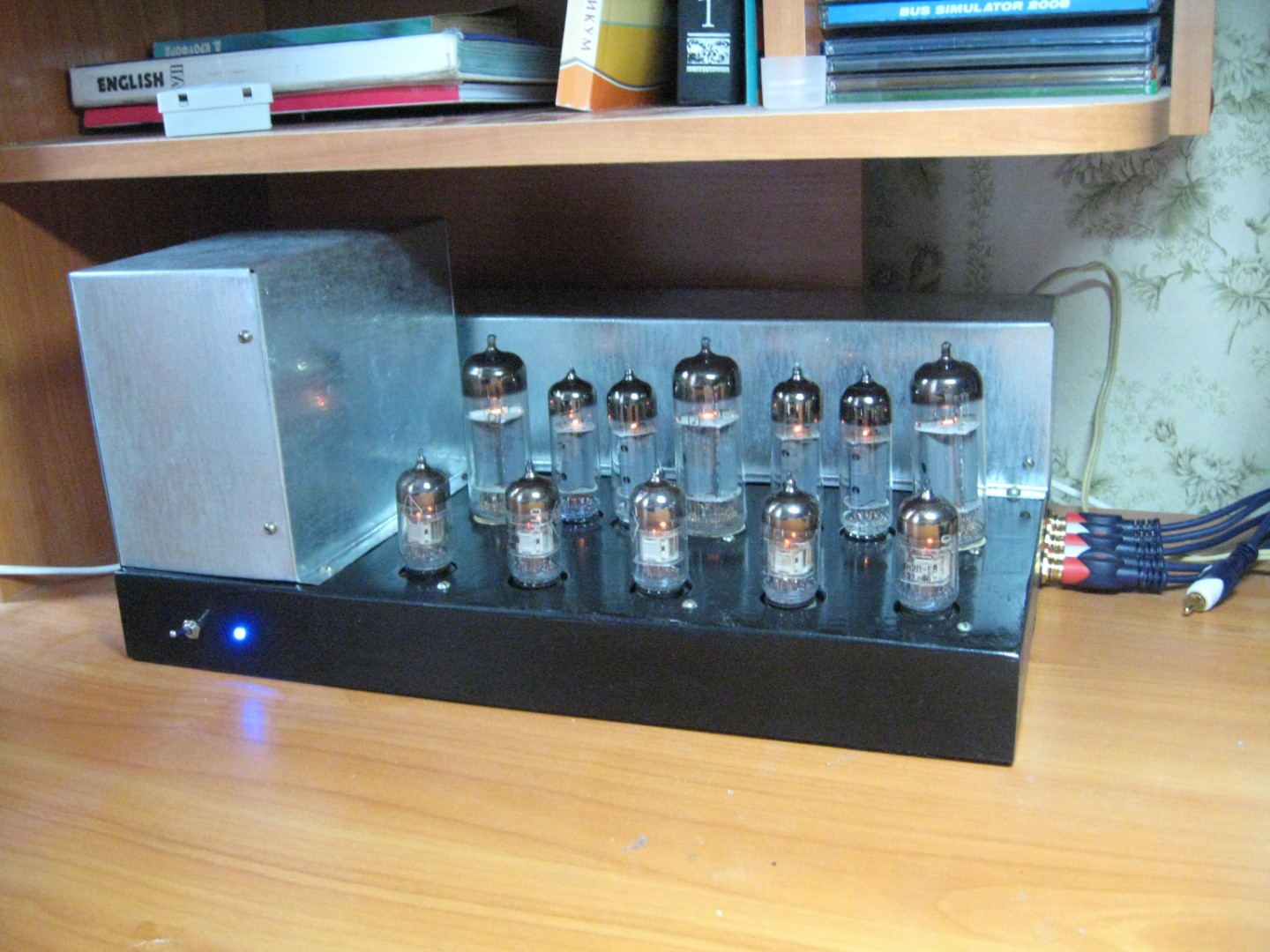

lgedmitry писал(а): 26 апр 2025, 22:18 на дворе стоял 2009-ый. Я был гораздо моложе, полон сил и здоровья. Играл в игры и тоже хотел 5.1 звук. Правда, 5.1 так и не построил. Ограничился 5.0. Работало всё от звуковушки Х-ФИ Титяниум. Только микросхемы выходные в ней перепаял тогда на OPA2132. А то с родными 4558 звук какой-то нехороший был. Колонки купил какие-то SVEN 5.0. А усилитель смастерил вот такой: IMG_5976.jpg
Работало, нравилось. Только от усилителя тепла много было:)
КЛАААААССС)))
СНИМАЮ ШЛЯПУ! норм заморочились))

Okdecision писал(а): 26 апр 2025, 23:13 ...не помогло((
Жаль. Но шанс реально был маленький. Если ВЧ ток повадился гулять через малосигналку то переубедить его в этом весьма проблематично.
Хотя может быть проблема с шумом и не связана с ВЧ током. Отсоединение усилитель от звуковой карты замкните вход усилителя и скажите слышен шум в динамиках или нет?
Okdecision писал(а): 26 апр 2025, 23:13 А как земли правильно соединить?
В случае ВЧ токов то там всё сложно, нужно синфазные фильтры по входу и выходу БП, и может быть даже по малосигнальному входу уся, и не всегда это полностью решает проблему.
Okdecision писал(а): 26 апр 2025, 23:13 *живу в хрущевке, розетки без земли
А именно она вам и не нужна, речь за земли между БП компом и усём.
