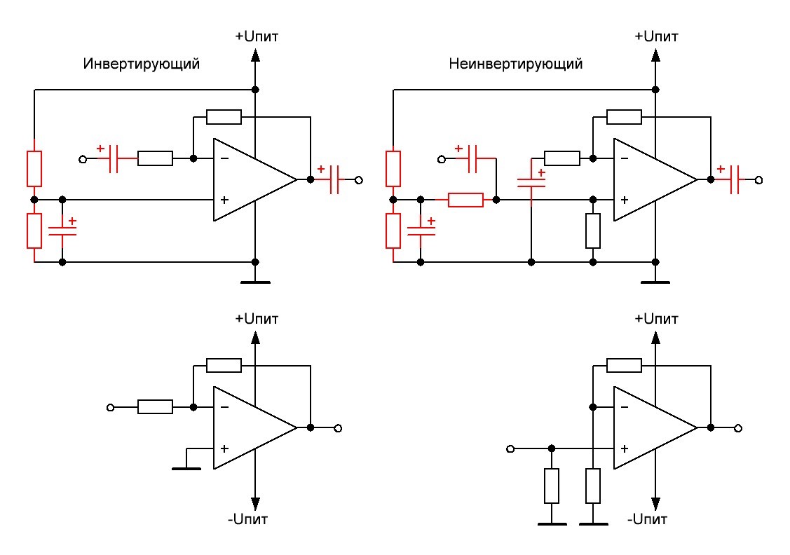

Не со всем полностью согласен, и по рабоче-крестьянски скажу так:
1. Не нужен делитель напряжения для смещения.
2. С однополяркой на выходе ОУ всегда ½ напряжения питания. Нужны межкаскадные конденсаторы.
С двухполяркой межкаскадные электролиты (проклятье аудиофилов), и электролит в цепи ООС неинвертирующего ОУ, из схемы исключаются.
Можно конечно и аудиофильскую плёнку поставить, но размеры и цена… Если Rвх. следующего за ОУ каскада, типичное 10кОм, то конденсатор должен иметь ёмкость 2,2мкФ, что бы не резать НЧ.
3. Не будет проблем, которые могут возникнуть с однополярным питанием.
