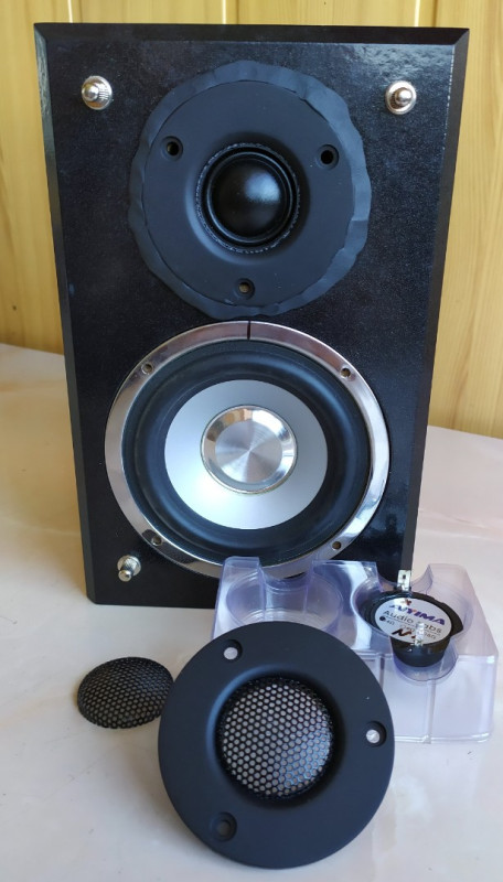

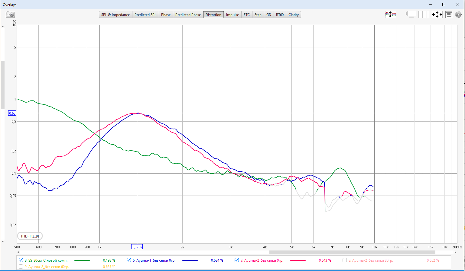

Прикупил для пробы пару 4-х Омных пищалей и фланцы для них.

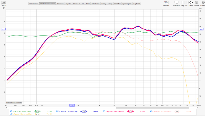

Измерил АЧХ, импеданс, Кг. Картинке АЧХ на странице заказа, доверия нет.
Пунктиром, АЧХ под углами 30° и 60°.
Для сравнения, добавил параметры Scan-Speak D3004/660000 (зелёный график).
Чувствительность 91-92дБ/1м/1Вт. Общая неравномерность в диапазоне 1100-18000Гц 5дБ, что довольно не плохо. Можно и фильтром потом выровнять. Что радует, так это одинаковость АЧХ пары динамиков. Фантастическое для советского динамикостроения явление.

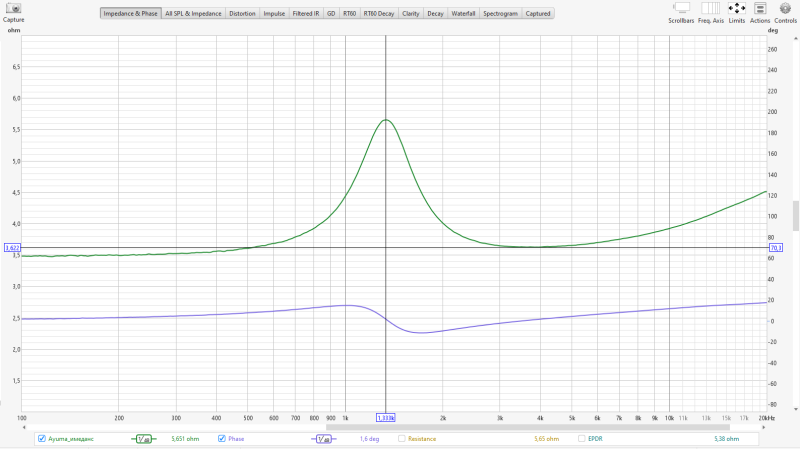

Импеданс 1,3кГц. Легко можно делить вторым порядком от 3Кгц.

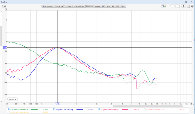

Максимальный Кг на частоте резонанса, всего 0,65%, выше 3кГц 0,1%.
Естественно он подрастёт на бОльших уровнях мощности.
Я давал 0,5Вт (было громко).

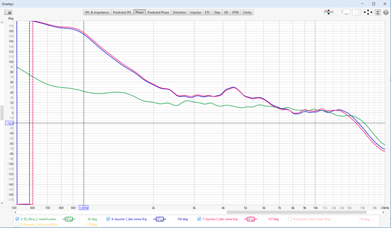

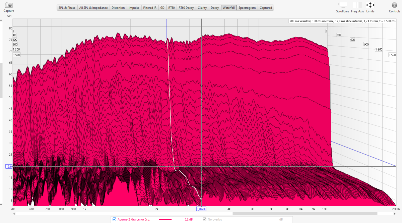

Ну и фаза, для полного комплекта. И водопад
