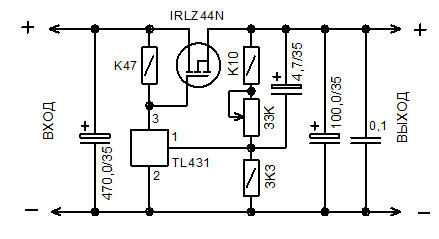

Всем привет, я ищу схему простого и мощного стабилизатора для стабилизации питания усилителя. На форумах меня посылают в гугл, пожалуйста может кто-то дать мне эту схему и желательно проверенную. Спасибо.

Сори нужен стабилизатор , что бы можно было регулировать напряжение(подстраивать) примерно от 24 - 18 вольт. Мощность с запасом ампер 10. Спасибо.

Как вариант можете посмотреть этот:Jenya90 писал(а): 13 фев 2019, 23:58 Сори нужен стабилизатор , что бы можно было регулировать напряжение(подстраивать) примерно от 24 - 18 вольт. Мощность с запасом ампер 10. Спасибо.
Технические характеристики:
Uвхмин. 6В;
Uвхмакс 50В;
Uвых 3 — 27В;
Iвых 10А.
Он состоит из мощного
полевого транзистора Q1(IRLZ44N), включенного как истоковый повторитель, и источника опорного
напряжения, собранного на микросхеме TL431, которая имеет высокую термостабильность
во всем температурном диапазоне.
Примечания: Максимальная мощность, рассеиваемая на транзисторе не должна
превышать 50Вт. Устройство не имеет защиты от короткого замыкания, и при
превышении значения тока нагрузки или рассеиваемой мощности, транзистор Q1 может
выйти из строя.
