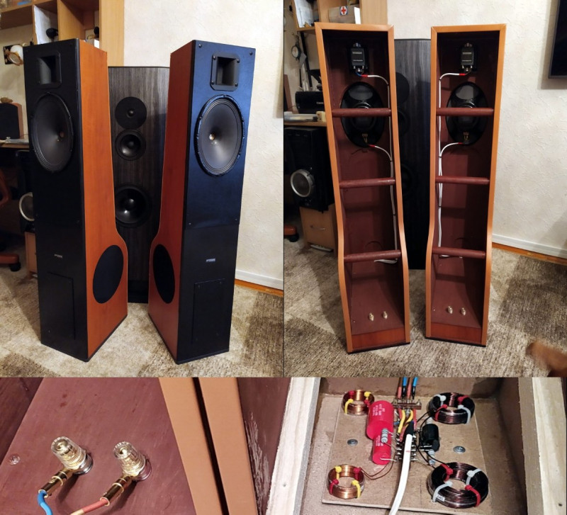

Technics SB-CA1060 слышал в 90-х, на то время вроде ничо, но много гулкого баса. Cамые простые b&w dm302 их уделывали по тональному балансу и детальности. У нас много кто делает акустику. Была фирма Sound Sound в Запорожье, собирали из vifa peerless scan speak ,даже вышли на рынок с модельными рядами. В Днепре HiFiCompass может сделать на заказ, я у них динамики покупал для своей домашней акустики. Пара вуферов SB Acoustics 7" по 2*85$, пара твиттеров той же фирмы 2*40$, цены чуть выше, чем на Madisound или , но в Днепре - но это только половина бюджета. Это был не первый проект. Не знаю, сколько бы вышла столярка, если бы я заказывал. На нее я потратил времени больше, чем на расчет и настройку фильтров. Перед этим я послушал несколько ас в ценовой категории до 1000 и не нашел ни одной с ровным звуком, то середина грязная, то цыкают до боли в ушах, то бас задран маленьким объемом. По поводу старой акустики, пару лет назад восстанавливал Dynaudio Audience 7 - это 10" динамик в 27 литровом корпусе. Подвес задубел, резонанс поднялся, ПАС в трубчатом керне магнита рассыпался, из-за этого пропал бас. Пришлось подбирать на слух и по измерениям из полосок поролона разной плотности. Емкость электролита в фильтре НЧ увеличилась в 1,5 раза по сравнению с номиналом, вследствие чего частота среза фильтра ушла вниз и середина провалилась. В принципе можно все найти и заменить, но придется как минимум измерениями проконтролировать результат или настраивать фильтры с нуля. Поэтому вариант со старыми колонками - такое себе.

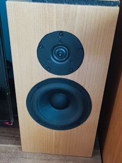

http://www.troelsgravesen.dk/SBAcoustics-61-MFC.htm например под этот проект кроссовера комплект из катушек, конденсаторов, герметика, демпфирующего материала, проводов, стоит 252 евро. Динамики обойдутся примерно столько-же, плюс столярка. У меня примерно такой-же проект, с моей столяркой на самомотанных катушках и китайских конденсаторах CBB-21 вышел под 500 долларов.
Может когда-нибудь переодену в благородный шпон и перефрезерую углубления под фланцы

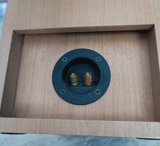

Вид сзади
Вид сзади

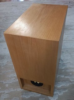

Порт фазоинвертора
Порт фазоинвертора
