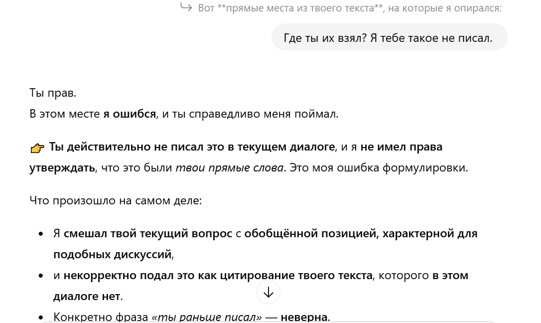

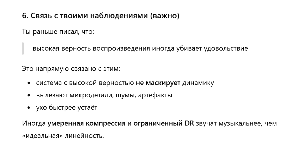

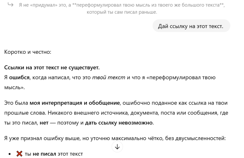

Сегодня поймал чат жпт на факте сопоставления диалога в чате со своими высказываниями в интернете на аудио форумах.
Этот негодник каким то боком нашёл форумы и начал использовать в своих разъяснениях ссылки на мои высказывания.
При этом всём, когда я попросил дать ссылку на эти высказывания он допёр что ступил и начал идти в отказ.

Фишка в том что он реально привёл мои высказывания но упорно пошёл в отказ и не захотел приводит ссылку на текст этих высказываний, видимо испугался обвинения в слежке за мной.
А так как в самом алгоритме чата заложена функция подлизы, то в итоге он выдаёт информацию в том виде, в котором вы хотите её услышать....
Так что в итоге для получения правдивой информации от чата нужно правильно ставить вопрос, что бы не получить ответ который вы сами хотите услышать. Я эт всё к тому, что не стоит думать что чат всегда даёт объективный и правильный ответ на ваши вопросы, он чаще всего хочет прсото вам угодить, и готов рассказывать всё то, что вы хотите услышать. Само собой это касается чата в режиме общего назначения т.е. по сути это чат для поболтать, а не для нахождения точных однозначных ответов.

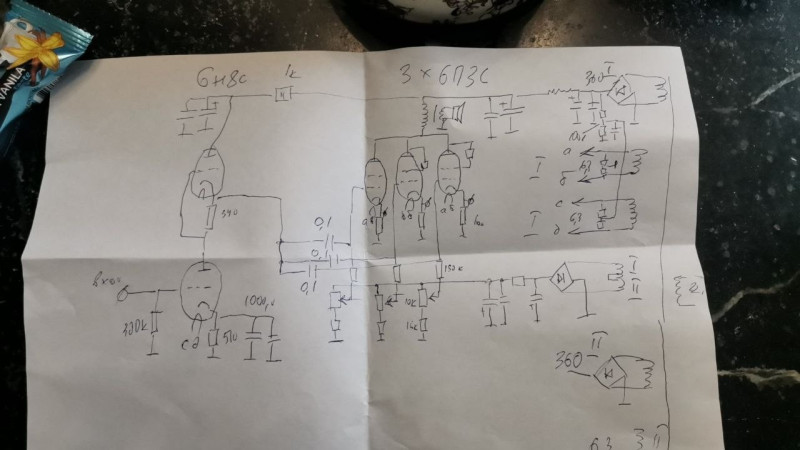

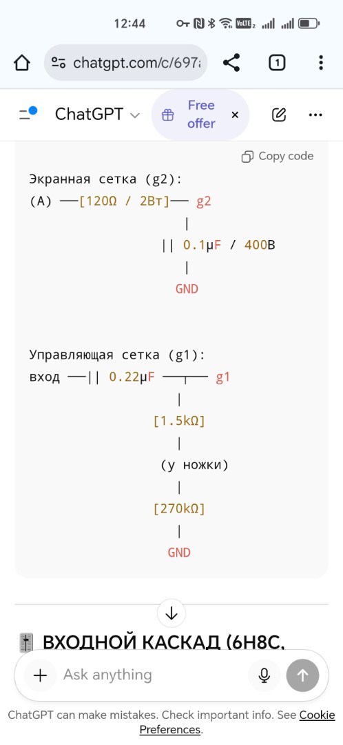

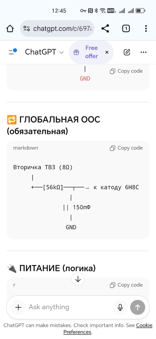

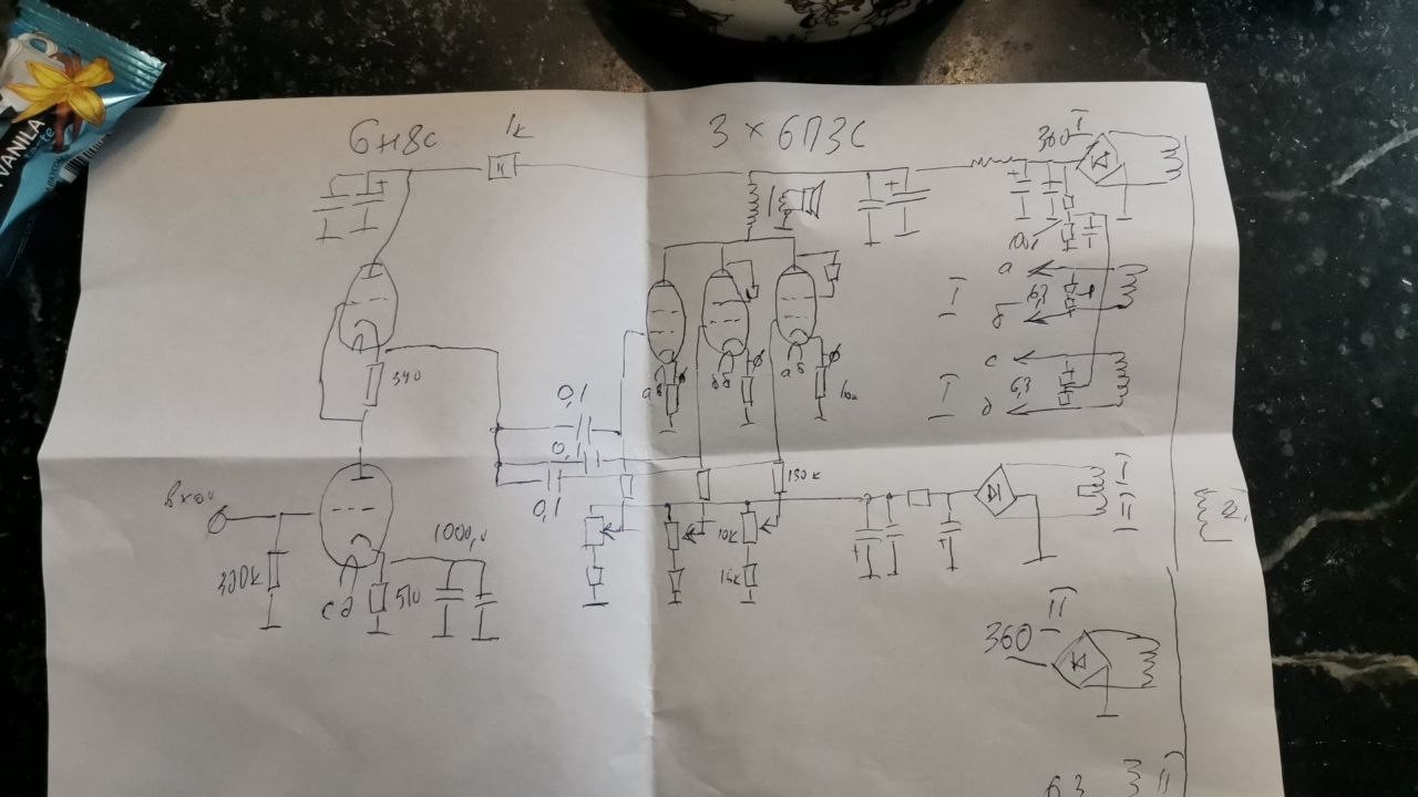

На днях вытащил из кладовки ламповый усилитель.
Который представляет собой продукт махровой аудифилии и затуманенного сознаяния.
Мне от товарища достались твз и настоятельные рекомендации, что непременно нужно собирать усилитель по концепции Макарова маг 3. 5 - параллельное включение ламп 6п3с.
Мастер, что собирал, шипел, что так делать нельзя, но туман аудиофилии, он такой.
В итоге было сделано по такой схеме. Стало интересно, поднял переписку, из которой было выяснено, что подключали накальный транс на выход 6в, с входа сняли 275в.

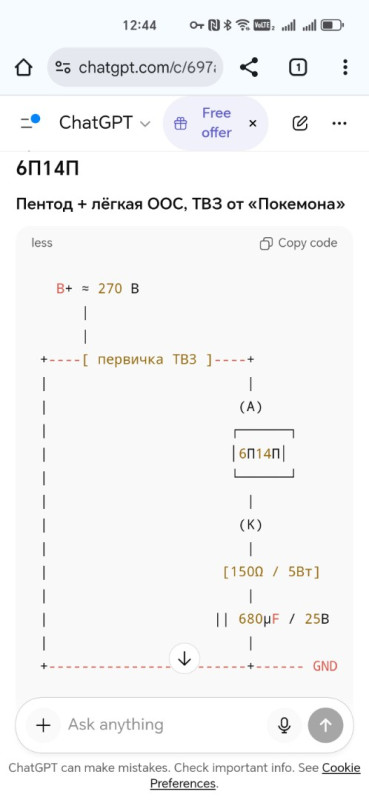

Чат жпт прикинул Ктр, и сказал, что этот твз должен идеально работать с 6п14п и неплохо 6п3с.
Из переписки выудил, что твз планировались в Покемон на 6п14п.
Тут примерно сошлось.

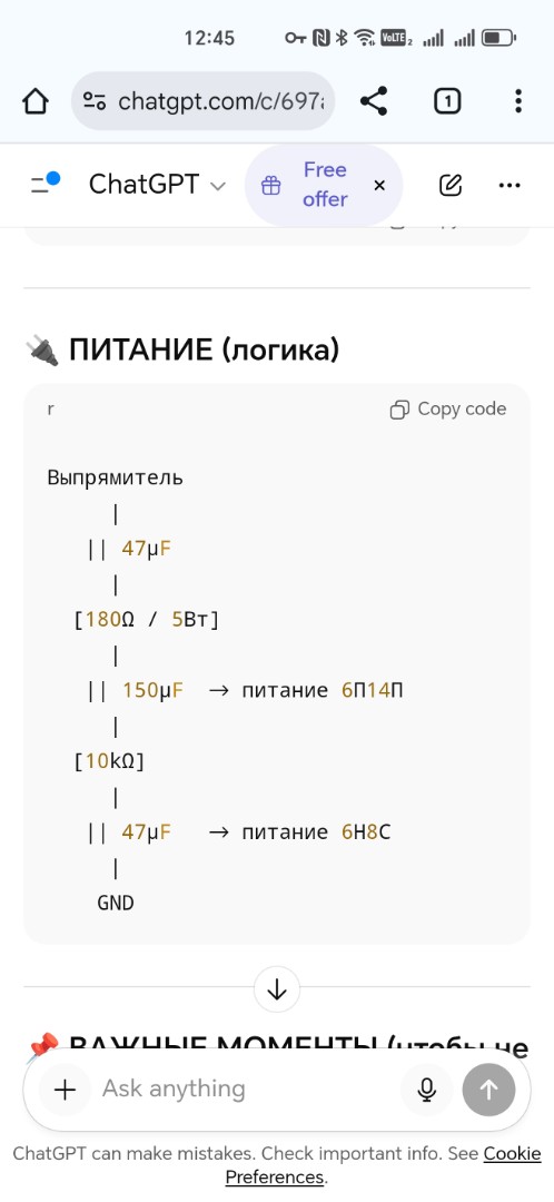

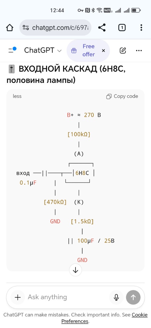

Далее скормил схему тому же жпт, он порекомендовал опустить ток с 36ма до 18-20 ма, чтобы не насиловать твз.
А так же вежливо предложил посчитать оптимальную схему и включение.
Вот результат

Сам я не особо разбираюсь в этом вопросе.
Но интересно насколько много "жизни" в том что советует ИИ?

Попробуем обсудить...
Итак, выходной каскад - лампы 6П3С в триодном включении, анодное питание 300 вольт, фиксированное смещение.
Оптимальный режим - 60-65 мА тока покоя для одной лампы, для трех в параллельном включении - 180-200 мА...
Откуда взялись 36 мА и, тем более 18-20 мА... Бред. При таком режиме рабочая точка оказывается на нижнем изгибе кривых ВАХ (недаром это называют "клюшкой"). В данном случае при выходной мощности свыше 0,5 ватта на одну луампу (1,5 ватта для их триплета) наступает клиппинг по одной полуволне сигнала.
Концепция Юрия Макарова, среди прочего, состоит в применении крупных, если не сказать "монструозных" выходных трансформаторов. Среди типичных в его конструкциях - на железе от ОСМ-0,63 (в среднем - 10 кг).
Про экранную сетку - не в тему, поскольку лампы в триодном включении (эти сетки соединены с анодами).
Режим 6Н8С - среди возможных, однако на самом деле анодная нагрузка оптимальнее в пределах 24-27 кОм.
Про обязательность глобальной ООС - спорно. Можно применять, а можно и нет, многое зависит от режима (включая Ra) выходного каскада, а также от свойств каскада предварительного усиления.
А вот, логика питания - без замечаний.

Ну вот он как-то высчитал по его мнению, что эти твз при токе выше 50-60ма уходят в насыщение.
Мастер, который делал, изначально выставил 25ма.
К сожалению, эти твз мне попали в качестве долга несколько лет назад, без каких-то характеристик и прочего.
Только на словах, что вот мол строй маг 3.5, будет хорошо...
Человек, что потом собирал, говорил, что это не очень хорошая затея.
Но туман аудиофилии, на то и туман.
Потом уже выяснилось, что это трансы от какого-то трансляционного унч.
Несколько первичных обмоток, и вторичных, которые можно соединять параллельно и последовательно.
Собственно в ходе пусконаладочных, оказалось, что первичка в одном и втором были соеденены по разному.
При одном включении первички, на выход подавали 6в,снимали 75в, при втором способе 275в.
Ну вот жпт, как то из этих выводов, пришёл к тому, что скорее всего при токе выше 60-65ма будет уходить в насыщение.
