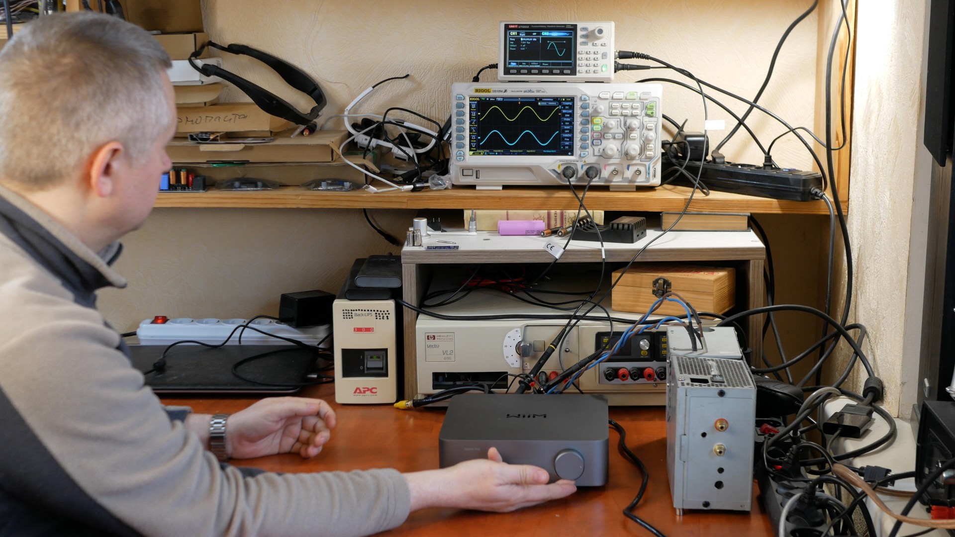

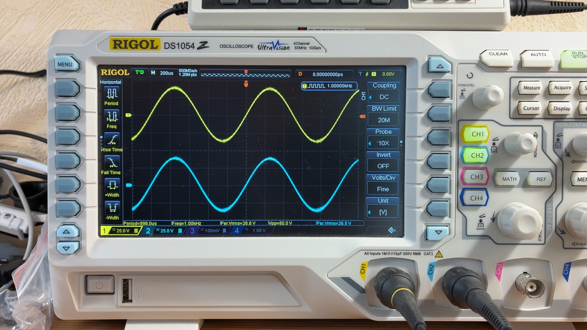

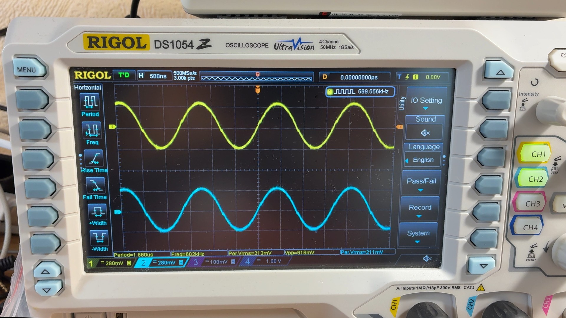

Несущая частота 599.4kHz

Мощность
4 ОМ 160Вт
8 ОМ 88Вт

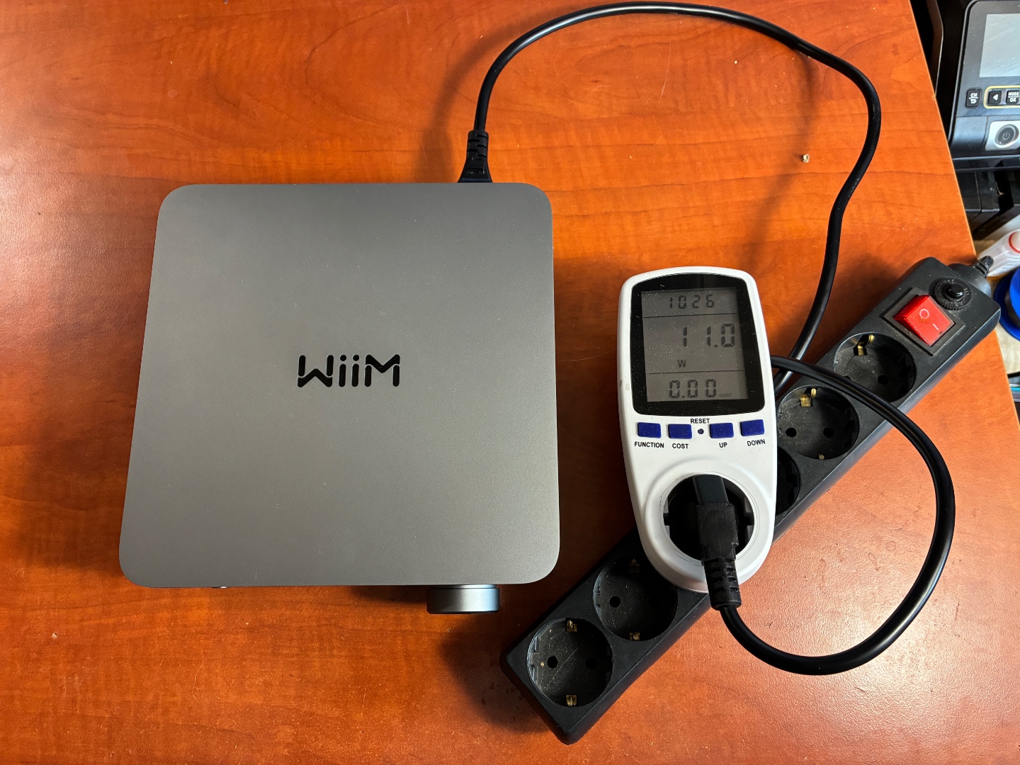

Потребление
Re: Усилитель WiiM Vibelink Amp (V-AMP-001) 2 × 200 Вт D класс
Параметры впечатляющие, похоже таки прикрутили активную ос после дросселя.

Alex писал(а): 03 май 2026, 20:13 Потребление
Мой Денон 14-летней свежести потребляет столько же на холостом ходу.
Можно было и поменьше сделать для современного усилителя в Д-классе.
Сообщения: 2640
Репутация: 1447
Значит в деноне токи покоя маленькие, что не есть хорошо для класса АВ
